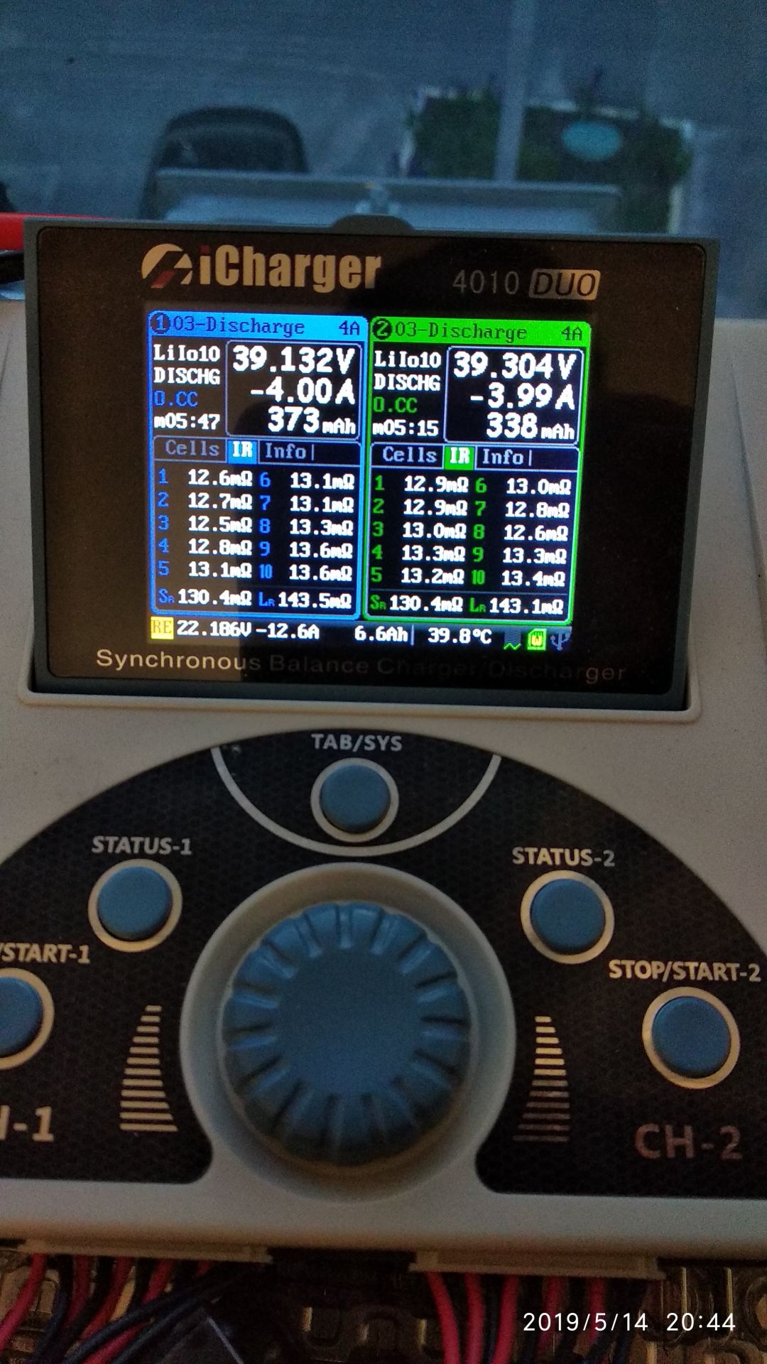

Сегодня собрал 8 сборок 10S1P с новых Sony VTC5A. Сварка в два слоя ленты 7х0.15мм.
18650 даже самые-самые, далеко до нормальных пакетов.
