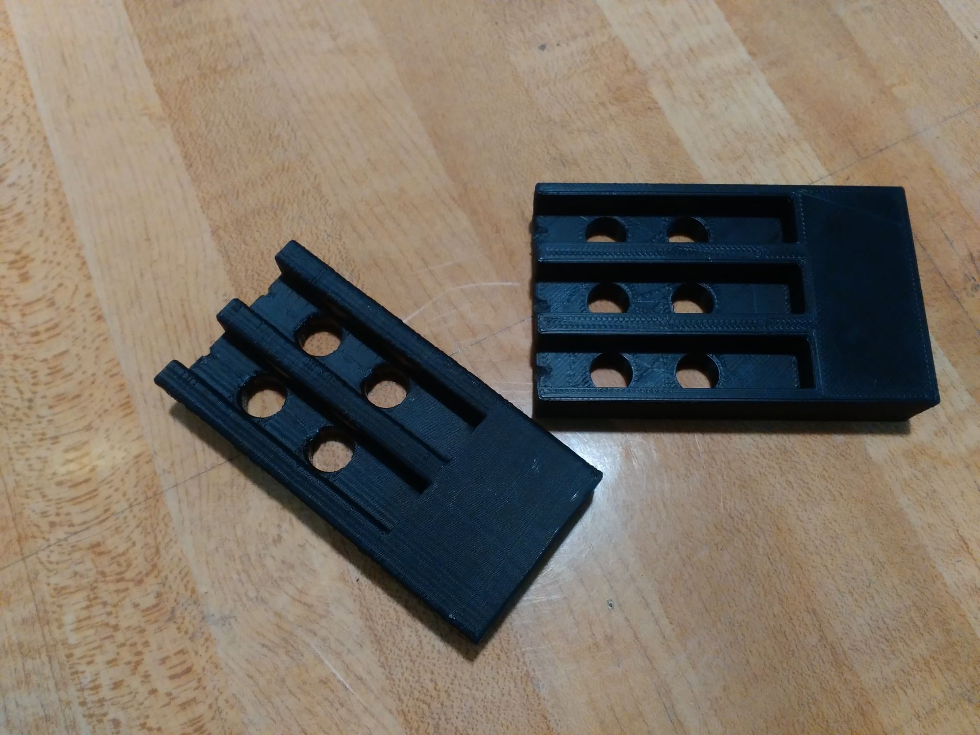

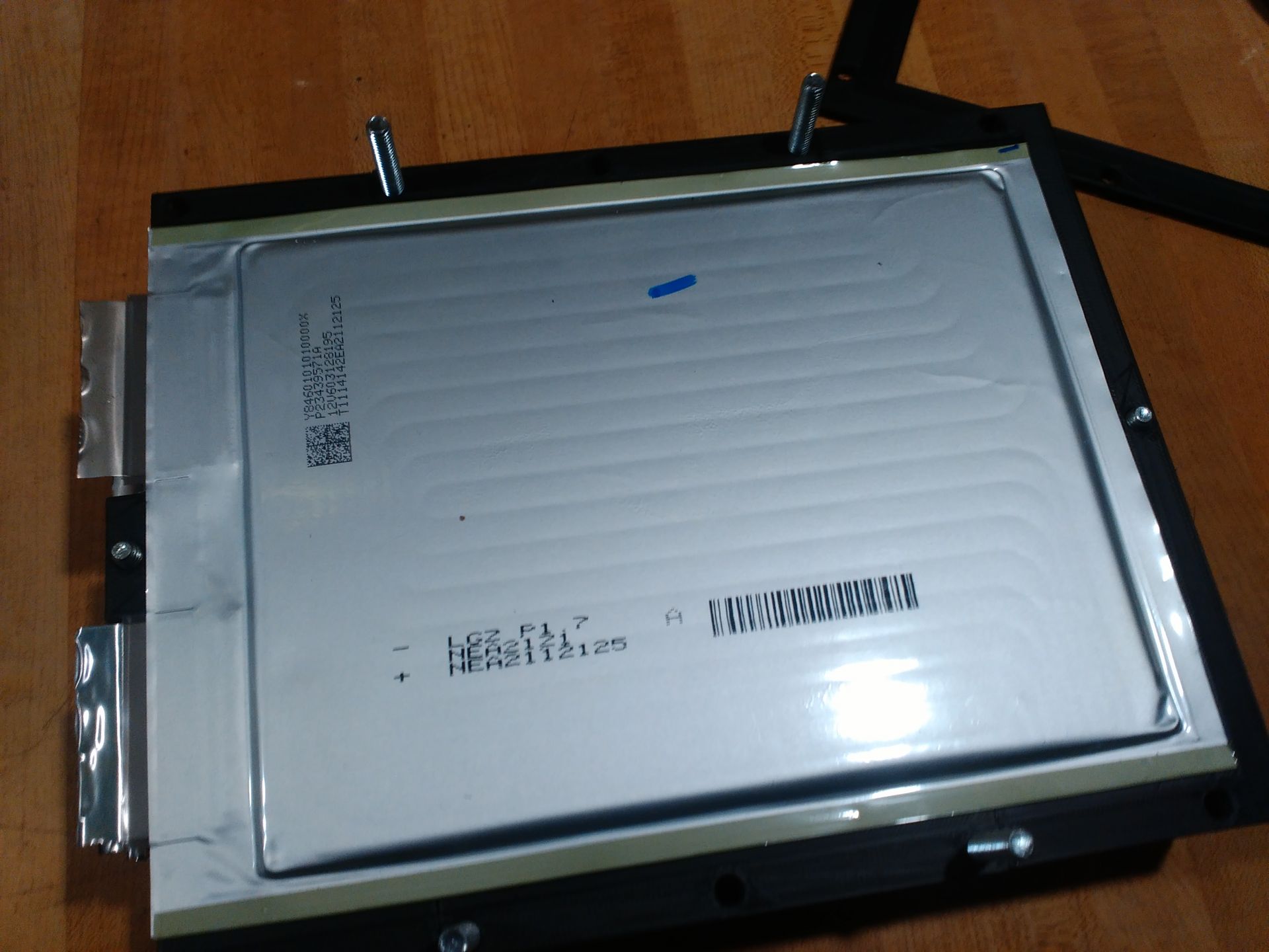

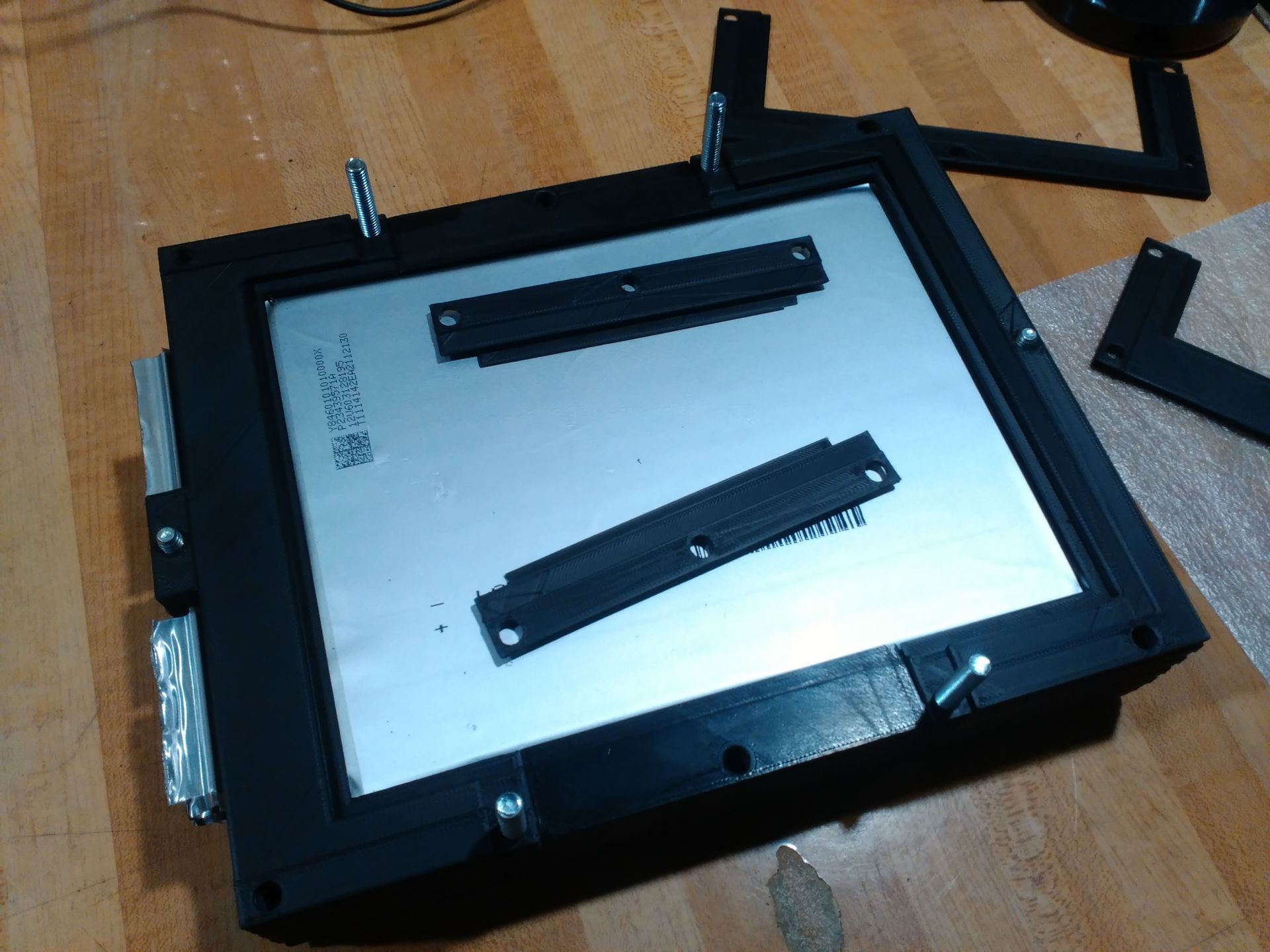

Сборка 6S, пакеты 15Ah, немного 3D печати.
IMG_20190604_132755.jpg [ 218.16 КБ | Переглядів: 17319 ]
Вся модель холдера в станок не влезла, пришлось разделить на 3 части.
IMG_20190604_132800.jpg [ 342.77 КБ | Переглядів: 17319 ]

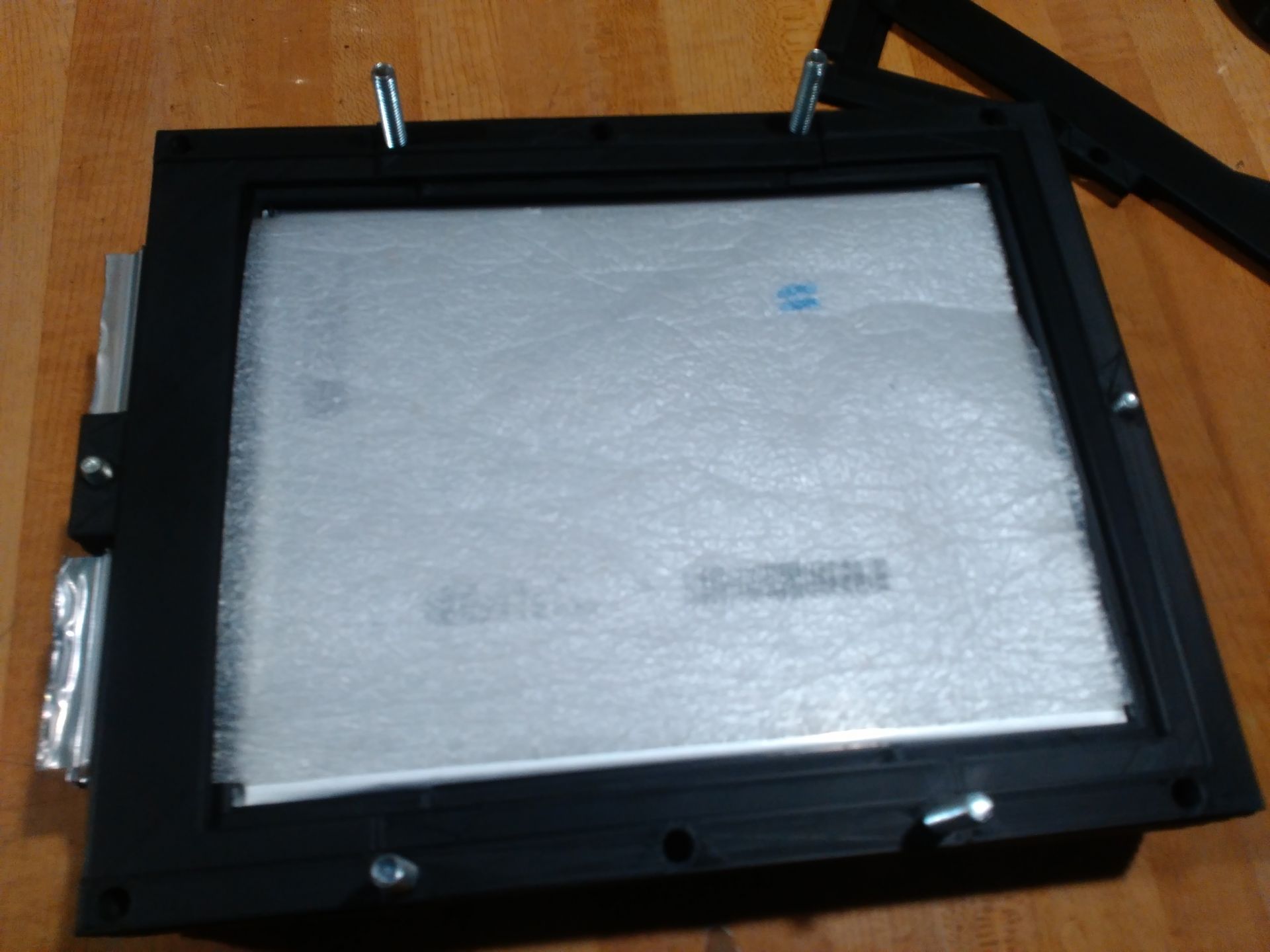

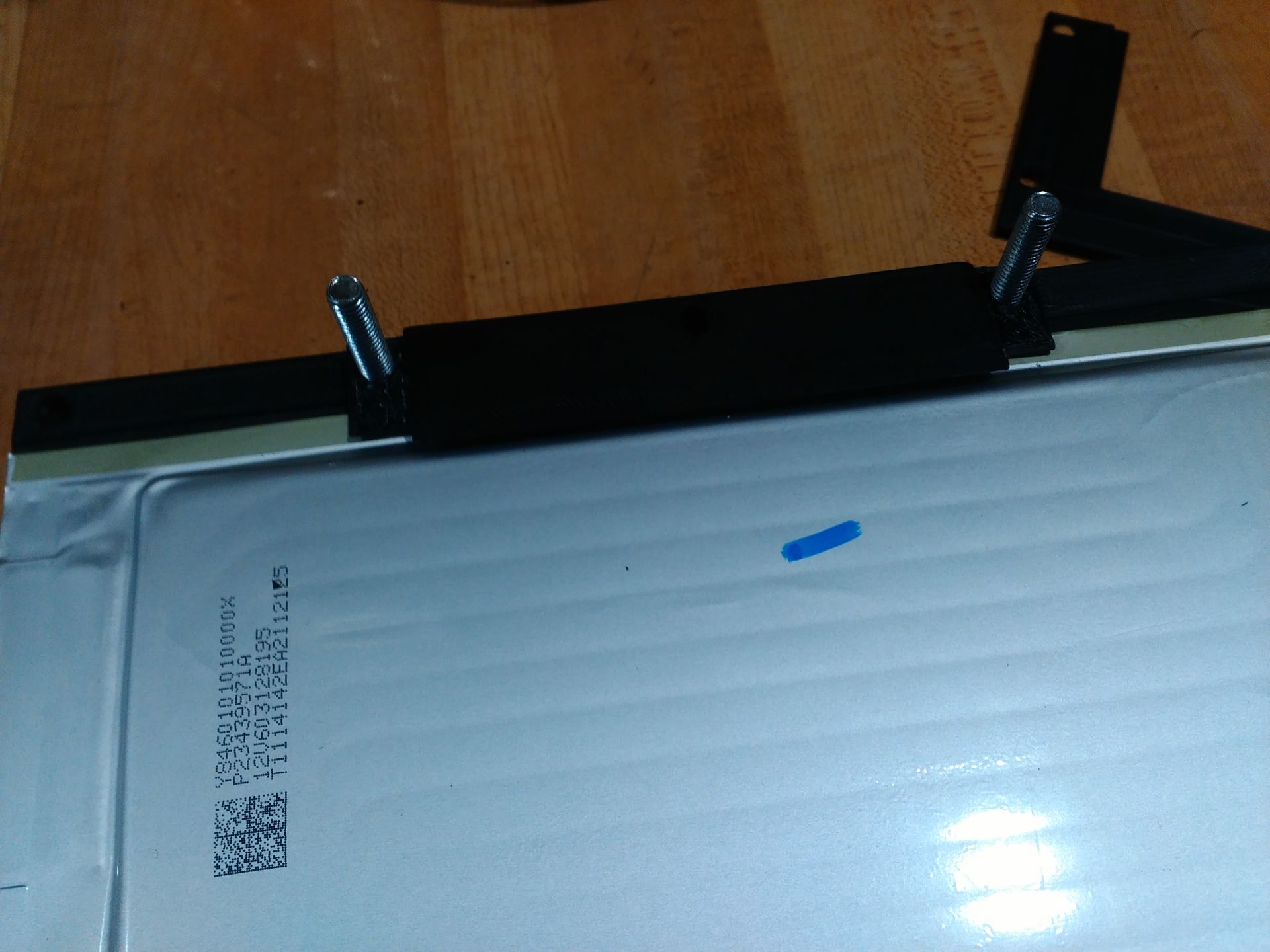

Последовательность сборки.
IMG_20190604_132932.jpg [ 251.81 КБ | Переглядів: 17319 ]
IMG_20190604_133003.jpg [ 175.61 КБ | Переглядів: 17319 ]
IMG_20190604_133033.jpg [ 213.83 КБ | Переглядів: 17319 ]
IMG_20190604_133133.jpg [ 215.82 КБ | Переглядів: 17319 ]

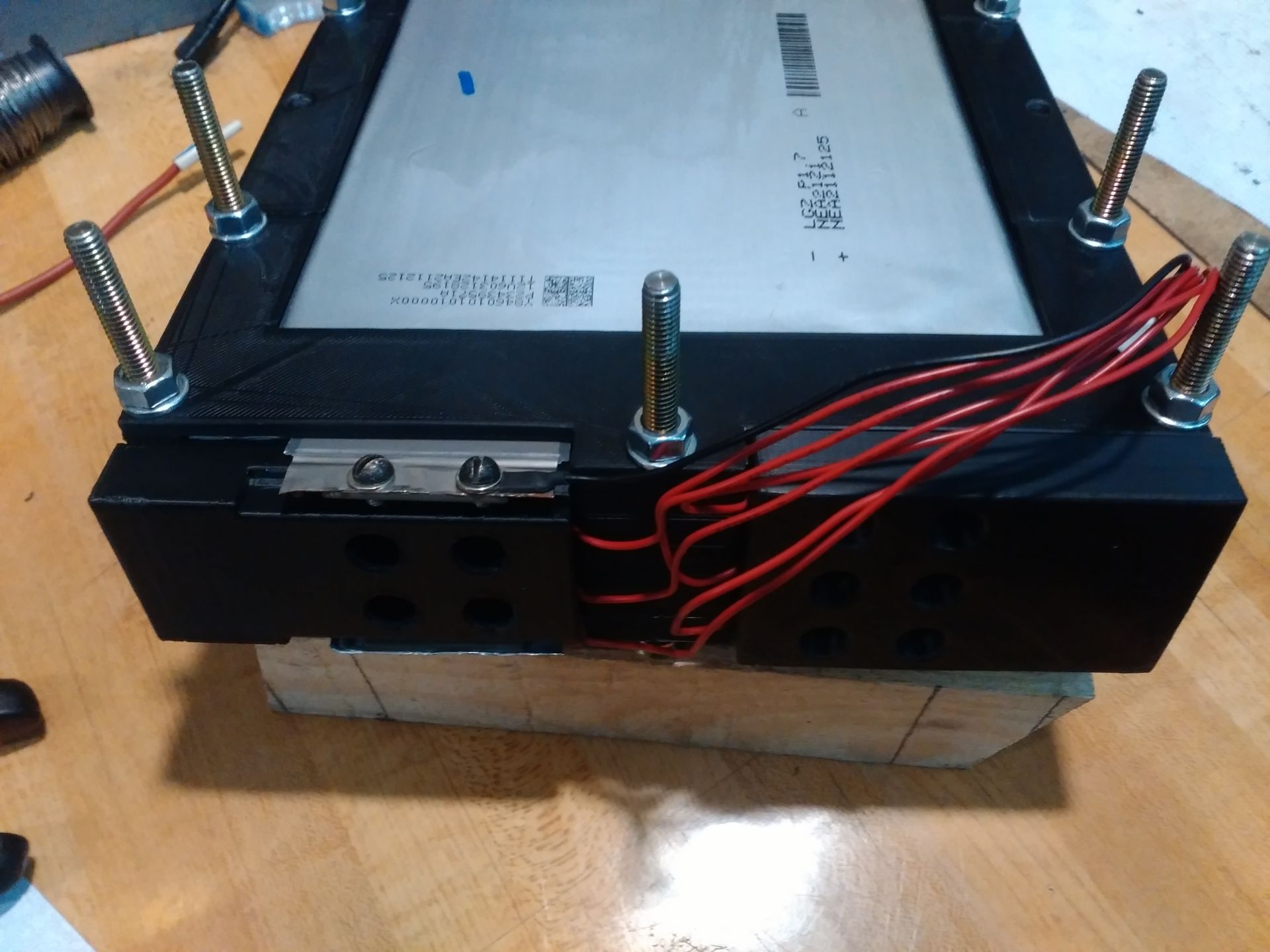

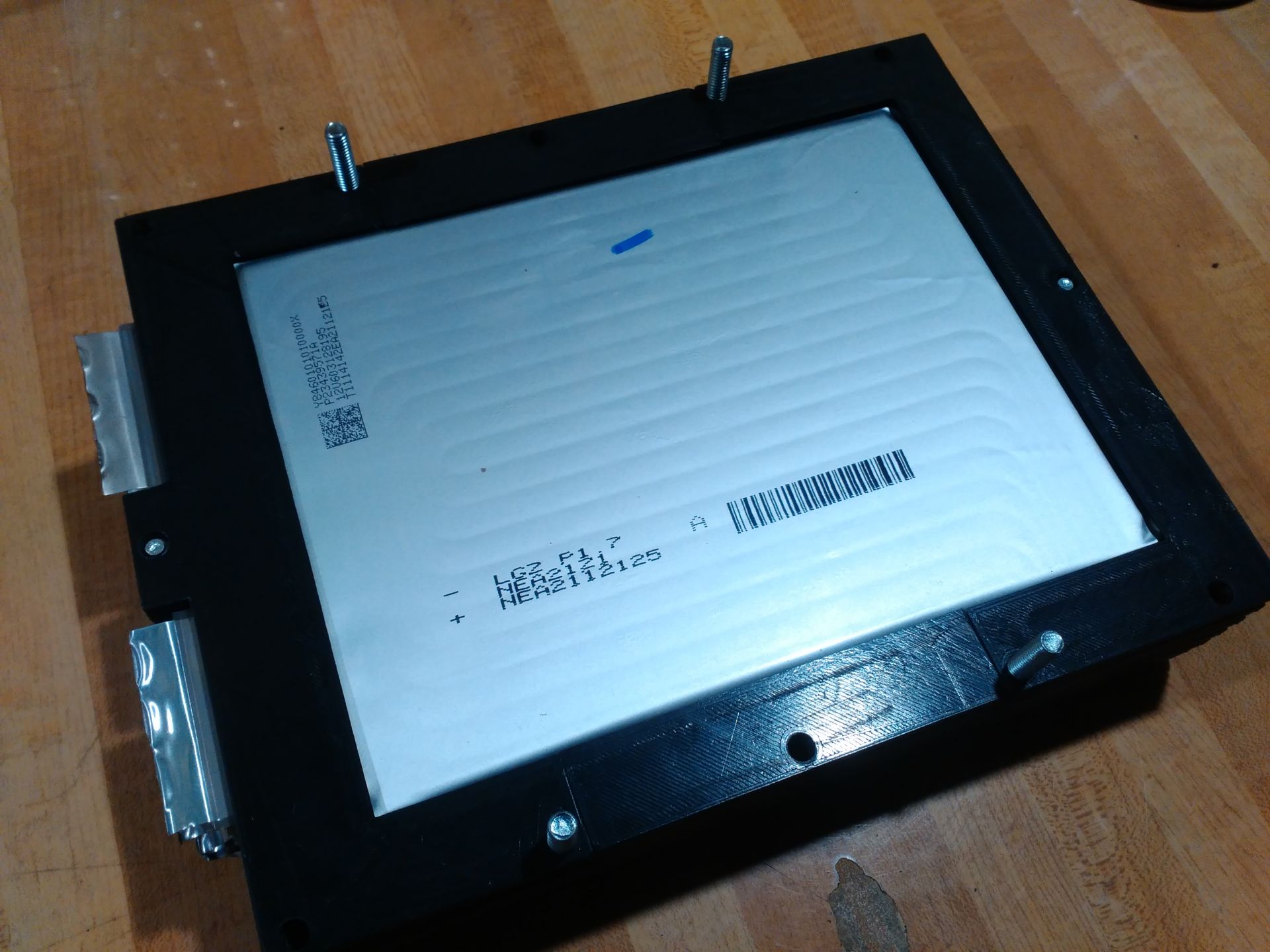

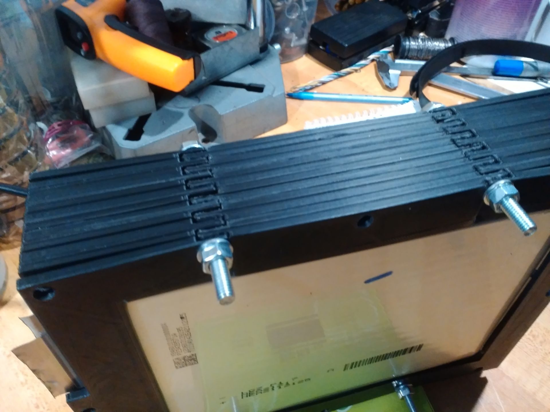

IMG_20190604_133152.jpg [ 243.55 КБ | Переглядів: 17315 ]

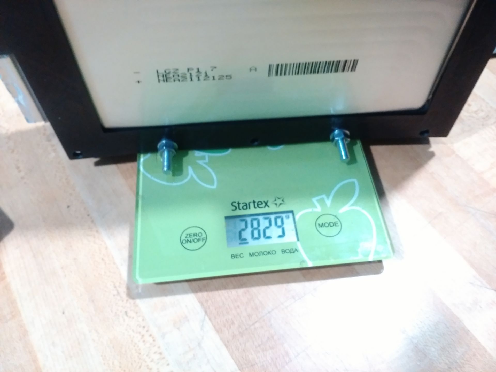

Затянула в сборе с болтами 2,8 кило.
IMG_20190604_134609.jpg [ 143.56 КБ | Переглядів: 17315 ]
IMG_20190604_134615.jpg [ 212.82 КБ | Переглядів: 17315 ]
IMG_20190604_134653.jpg [ 204.6 КБ | Переглядів: 17315 ]

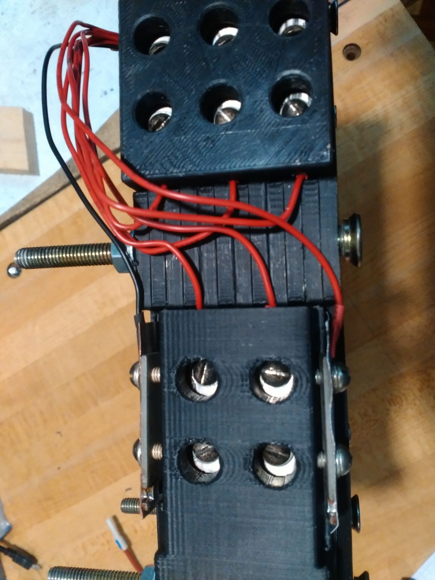

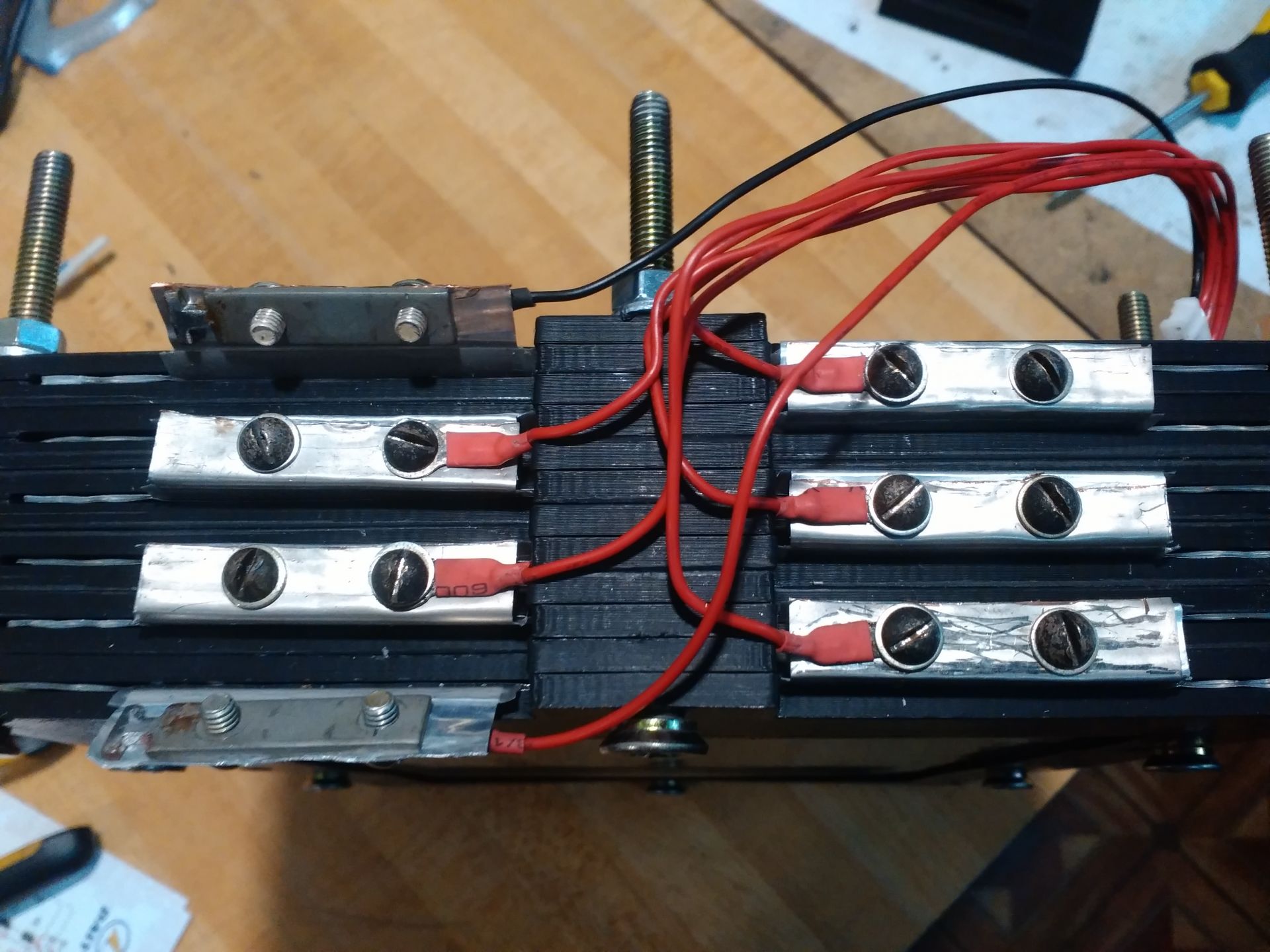

Для соединения использованы стандартные пластины от советских клемников,
причем под руку попались бронзовые пластины с уже готовой резьбой м4.
IMG_20191018_141159.jpg [ 293.95 КБ | Переглядів: 17315 ]

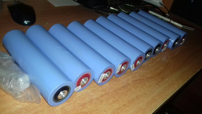

... еще один вариант монстров, цилиндры. Я использовал размерностью 45мм на 180мм. Ёмкостью 32 Ач. Вес элемента порядка 700гр. Сделал холдеры, используя 3Д печать. Стеклотекстолитовые боковины. Соединительные элементы и винты шли в комплекте к аккумам.. Шины перед окончательной установкой облудил. Управляет батареей smart bms ant на 100А. Контроль температуры четырьмя термодатчиками.Батарея формата 20S.
