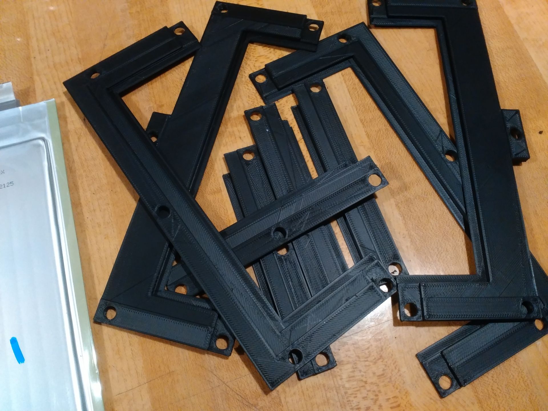

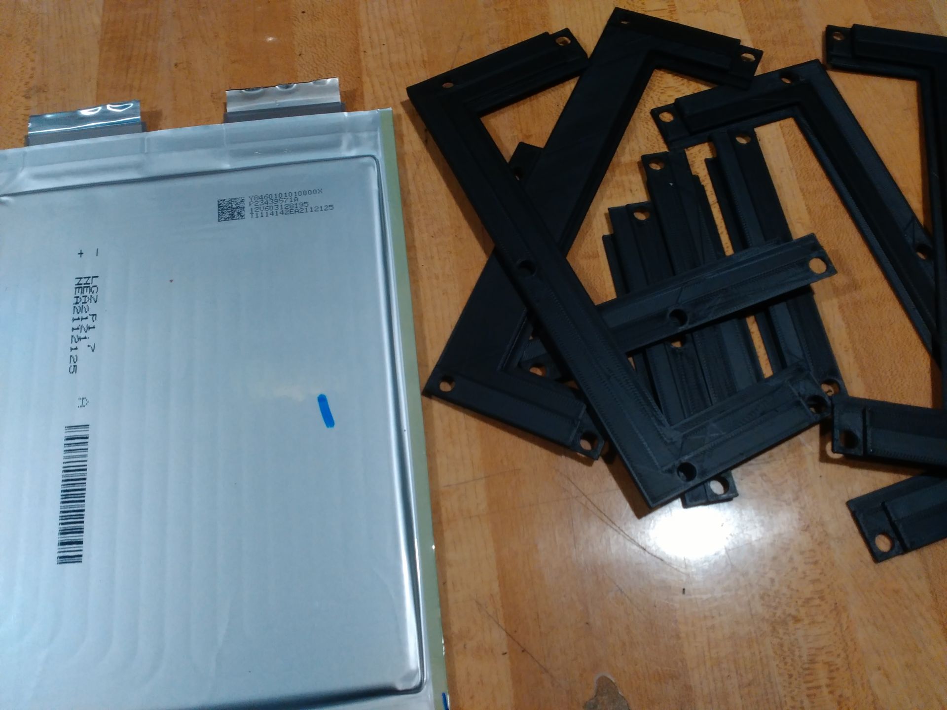

Сборка 6S, пакеты 15Ah, немного 3D печати.
IMG_20190604_132755.jpg [ 218.16 КБ | Переглядів: 16984 ]
Вся модель холдера в станок не влезла, пришлось разделить на 3 части.
IMG_20190604_132800.jpg [ 342.77 КБ | Переглядів: 16984 ]

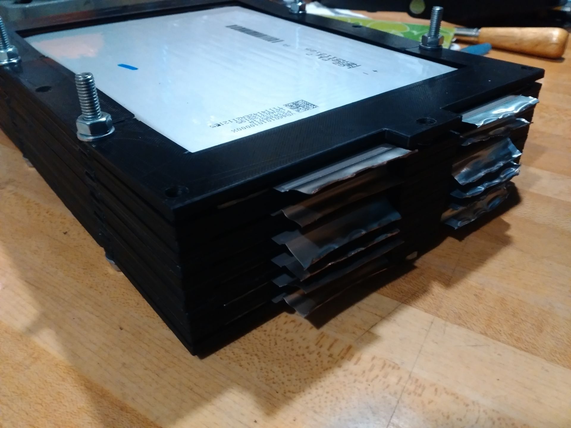

Последовательность сборки.
IMG_20190604_132932.jpg [ 251.81 КБ | Переглядів: 16984 ]
IMG_20190604_133003.jpg [ 175.61 КБ | Переглядів: 16984 ]
IMG_20190604_133033.jpg [ 213.83 КБ | Переглядів: 16984 ]
IMG_20190604_133133.jpg [ 215.82 КБ | Переглядів: 16984 ]
 Заголовок повідомлення: Re: Сборка монстров
#92522Повідомлення 20 жовт 2019, 18:41
IMG_20190604_133152.jpg [ 243.55 КБ | Переглядів: 16980 ]
Затянула в сборе с болтами 2,8 кило.

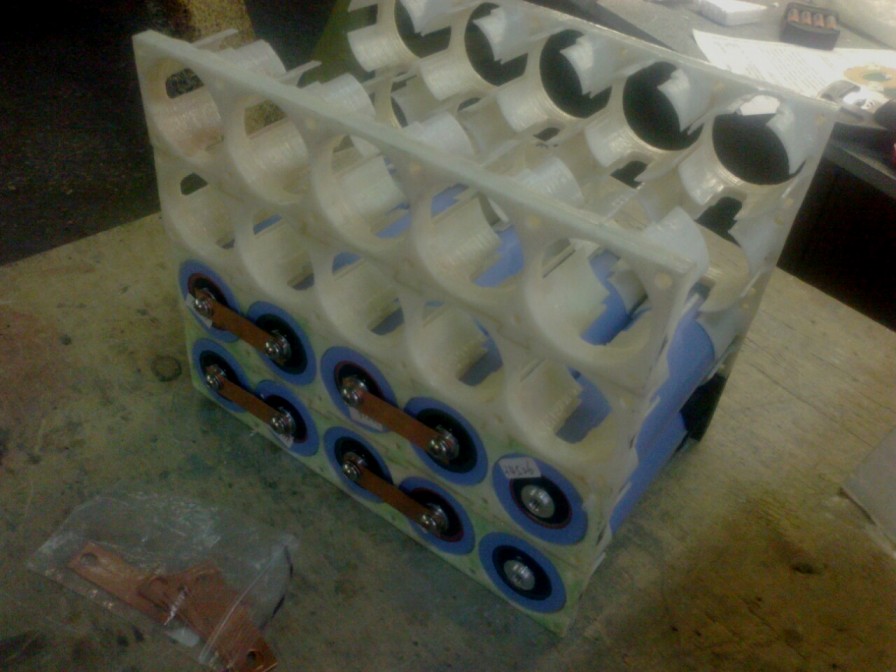

... еще один вариант монстров, цилиндры. Я использовал размерностью 45мм на 180мм. Ёмкостью 32 Ач. Вес элемента порядка 700гр. Сделал холдеры, используя 3Д печать. Стеклотекстолитовые боковины. Соединительные элементы и винты шли в комплекте к аккумам.. Шины перед окончательной установкой облудил. Управляет батареей smart bms ant на 100А. Контроль температуры четырьмя термодатчиками.Батарея формата 20S.
