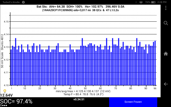

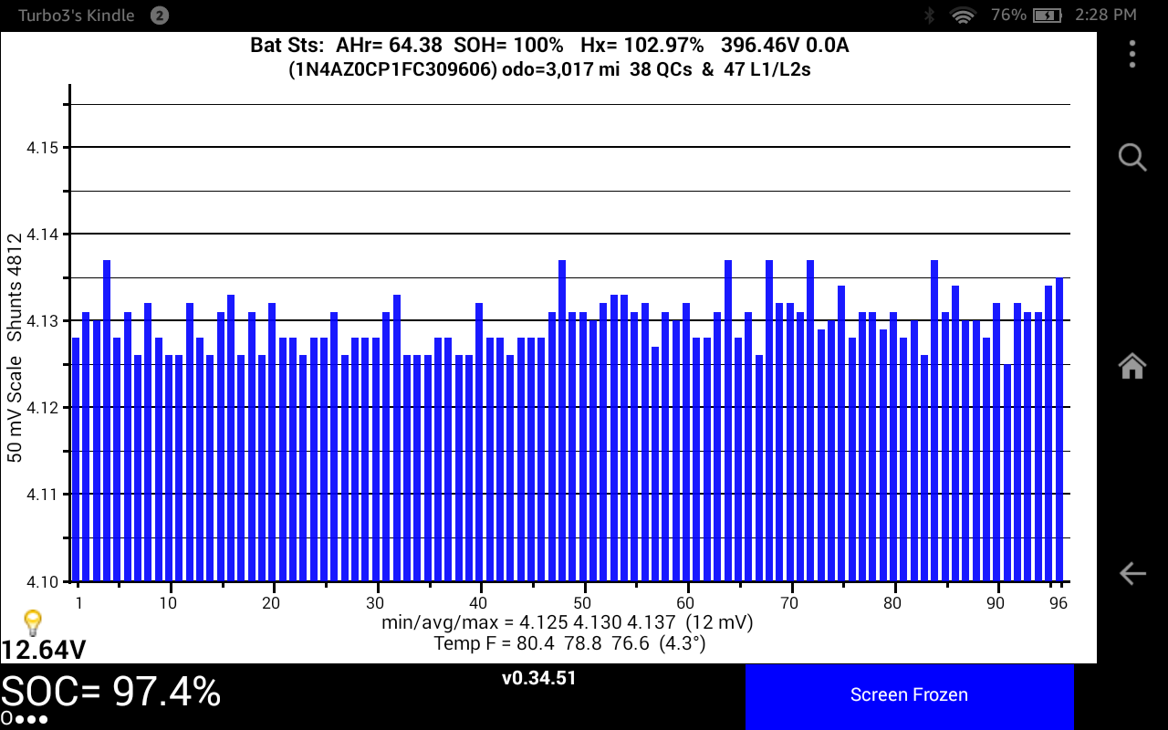

#47082Повідомлення 03 груд 2017, 05:19
42kW_batt писав(ла):
Верхнее(как и нижнее) напряжение родных литий-ионных элементов в 24кВт батарее разработчики установили не 4.2В а 4.12В(396/96). На практике зарядка заряжает батарею до 392-394В, что обеспечивает большее количество циклов батареи. Если бы лифовская батарея использовал весь допустимый рабочий диапазон напряжений(2.8-4.2В), батарея служила бы вдвое-втрое меньше.
Вы говорите сейчас о напряжении в состоянии покоя, т.е. когда сила тока равна 0А. Что бы на литий титанате осталось например 2,7В после зарядки, зарядка должна отключиться при очень маленьком токе, что уже может быть вредно, а так при cut off 0,05C напряжение примерно 2,67В.
Интересно получается, зарядка до 4,12В, а вот на ячейках при 97% уровне заряда мин/сред/макс напряжение 4,125В/4,13В/4,137В.
