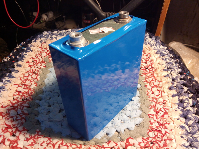

Купил в мае 2017 "про запас" 20 банок лифера, на 50 амперчасов. В этом мае будет уже 3 года, как они стоят без дела.
Приехали, видимо, заряженные, с разбросом напряжений 3.28-3.29. Ничего с ними не делал вообще, просто поставил в комнате.
Банки вот такие:
3.jpg [ 278.21 КБ | Переглядів: 18590 ]
В феврале 2018 их перемерял на напряжение. Получил разброс 3.26-3.29.
Потом, в апреле 2019, снова проверил. Привёз их из гаража, перемерял напряжение. 17 банок до сих пор держатся в диапазоне не ниже 3.26. Две банки опустились до 3.20, и одна разрядилась до 1.1. Думаю, это отличный результат, из 20 банок за 2 года саморазрядом только одна села. Поставил её на восстановление током 50 мА. Банку восстановил, вроде удачно. Зарядил все банки и оставил.
И вот теперь, спустя ещё год, с приобретением нового мотор-колеса на 3kW вместо старого на 1kW и контроллера Vector-S, решил наконец-то воплотить задуманное.
Достал банки на очередную проверку, по напряжению все на уровне 3.3 вольта.
Но выявил неприятные, и даже пугающие вещи.
При встряхивании внутри почти у всех что-то булькает, некоторые банки (но не все) начало слегка раздувать по бокам (те бока, что большие по площади).
Если на пузатые бока нажать, звук изнутри как будто через щели сочится.
Хранил все банки лёжа, это могло повлиять на расслоение электролита или что там внутри?
Начитавшись историй о пожарах и взрывах электротранспорта, уже становится страшно вводить их в эксплуатацию.

Для лежалых элементов главнее становится параметр не столько емкость , сколько вн. сопротивление.
Вот его надо измерить в первую очередь.
Так как под номинальной нагрузкой ( 1-2С ) , вы не сможете снять с них то , что намерили на 005С.
