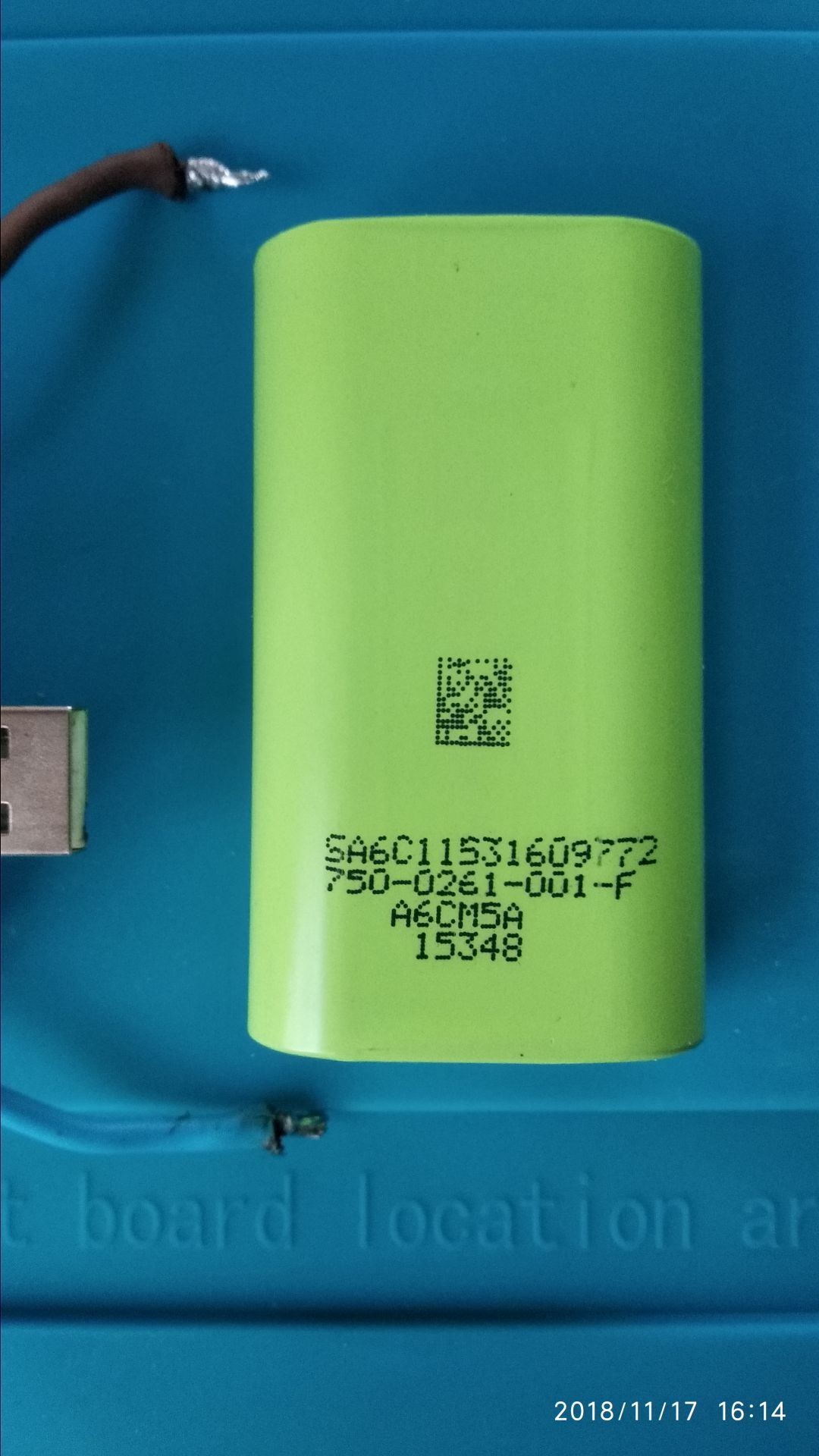

Boston Swing 5300 разряд током 4А, емкость 5215мА нагрев с +22 до +32С
Скриншот 2018-11-17 16.11.32.png [ 76.34 КБ | Переглядів: 12412 ]
IMG_20181117_161425.jpg [ 182.49 КБ | Переглядів: 12412 ]

Спасибо ) Емкость и нагрев при разряде при комнатной температуре тоже полезно знать. Хотя эти ячейки именно с точки зрения зарядки на морозе интересны, как зимняя батарея не нуждающаяся в нагреве перед зарядом (ну и рекуперацию с ней можно использовать зимой и не боятся что угробишь батарею) Если конечно то что про нее пишут - правда.

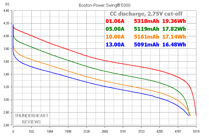

thunder_blade писав(ла):
А есть возможность и время током 2С разрядить?
Мне тоже интересно, поскольку собираюсь засунуть их в моноколесо, а там будут пиковые токи в 4-5C, а средние как раз 2С. Тем более что у производителя в даташите красуется:
13a.JPG [ 23.32 КБ | Переглядів: 12349 ]
З.Ы. Нашел тестирование.
Ссылка на статью https://www.ixbt.com/live/thunderheart/li-ion-akkumulyator-boston-power-swing-5300-5300mach-v-neobychnom-form-faktore.html

TheMarshall писав(ла):
Sumskoy писав(ла):
А Вас не смутило, что элемент паяный кустарно?!!! БУ они и в Африке БУ)
Не удивило. Я его сам припаял к нагрузке для проверки. Фото в первом посту этой темы.
Тогда не удивительно почему Вы получили такие результаты)

-=TRO=- писав(ла):
Температур там нет :winken:

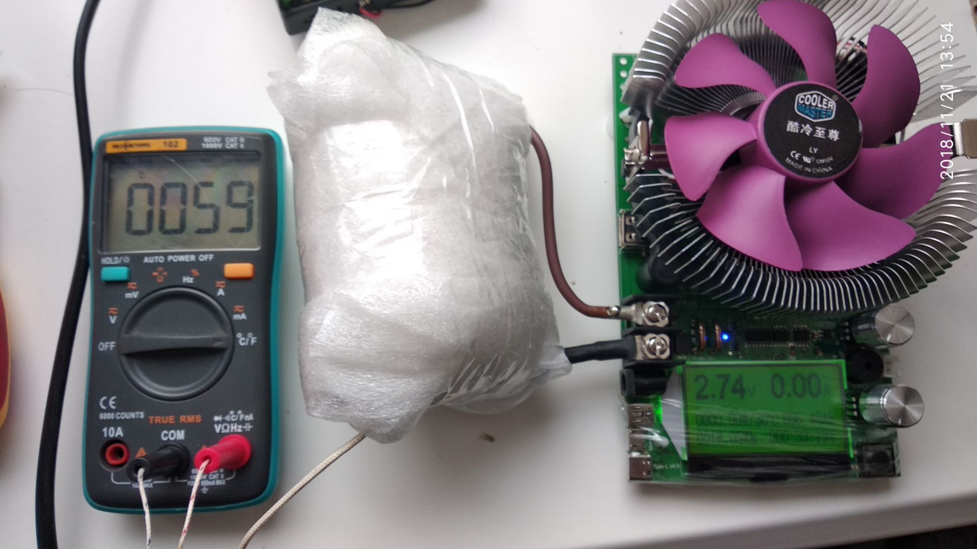

Добрый вечер
А есть возможность и время током 2С разрядить Вoston Swing 5300 ?
Разряд током 10А нагрев до 59С
Коментарій до файлу: Boston Swing 5300 разряд током 10А
IMG_20181121_135449.jpg [ 209.04 КБ | Переглядів: 12291 ]

Sumskoy писав(ла):
а что собственно не так?
Правильная пайка проводится мощным ( 60-100Вт) паяльником с массивным жалом, и происходит за время не более одной сек.,
За это время элемент совершенно не успевает нагреться, даже на долю градуса.
Тем более , что на дне стакана есть защитная прокладка.
Другое дело,
многие не умеют паять, мучают элемент китайским паяльничком с жалом толщиной со стержень шариковой ручки.
Теплоты у жала не хватает, пайка превращается в мучения как паяльщика так и для элемента.
Греют корпус до такой степени , что лопается термоусадка , естессно после этого пальчик в мусорку.
не знаю кто как , но я бы такие элементы током 2С долговременно , не нагружал.
Но если уж такая потребность, то батарею делал бы обязательно с контролем Т .

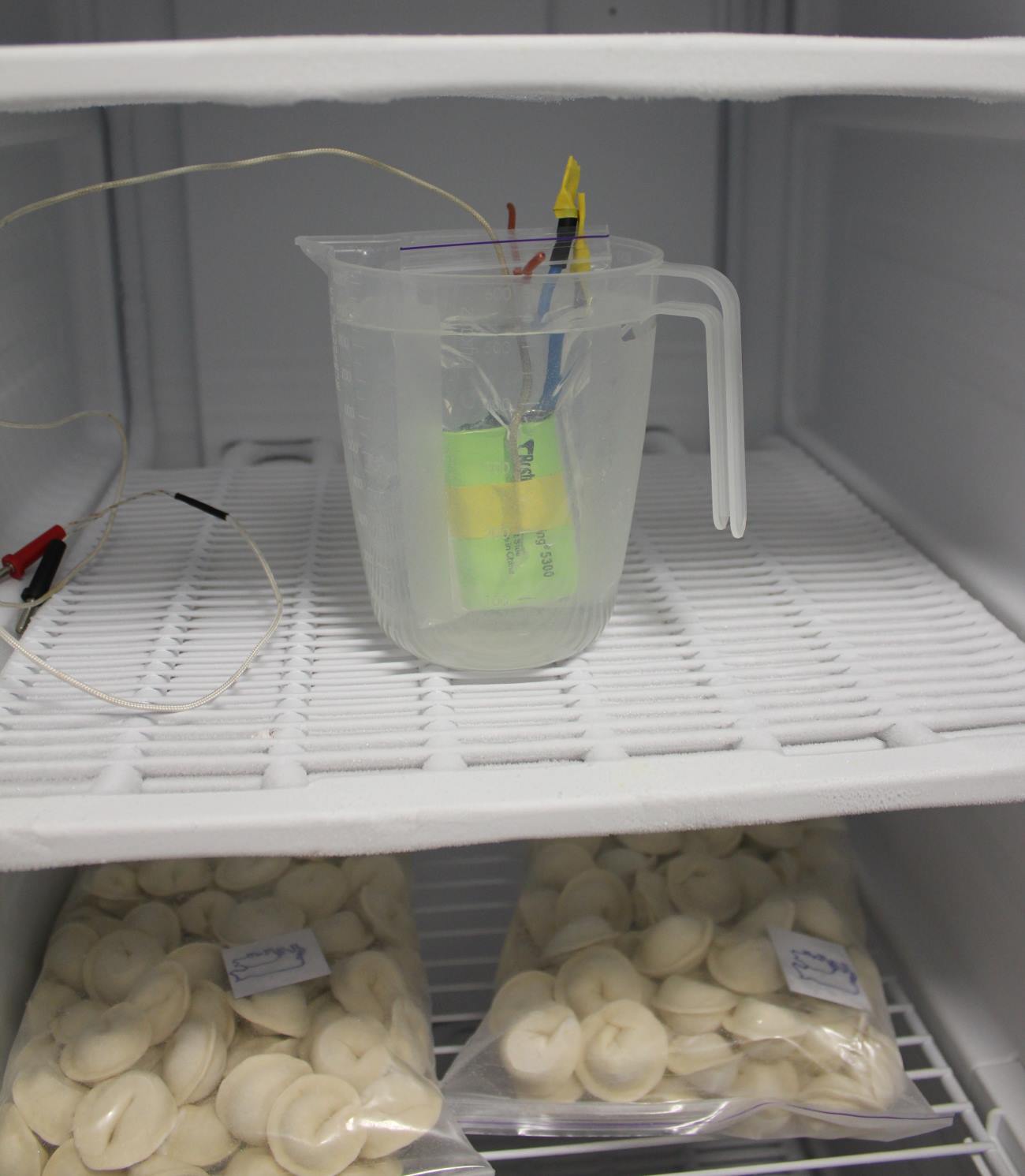

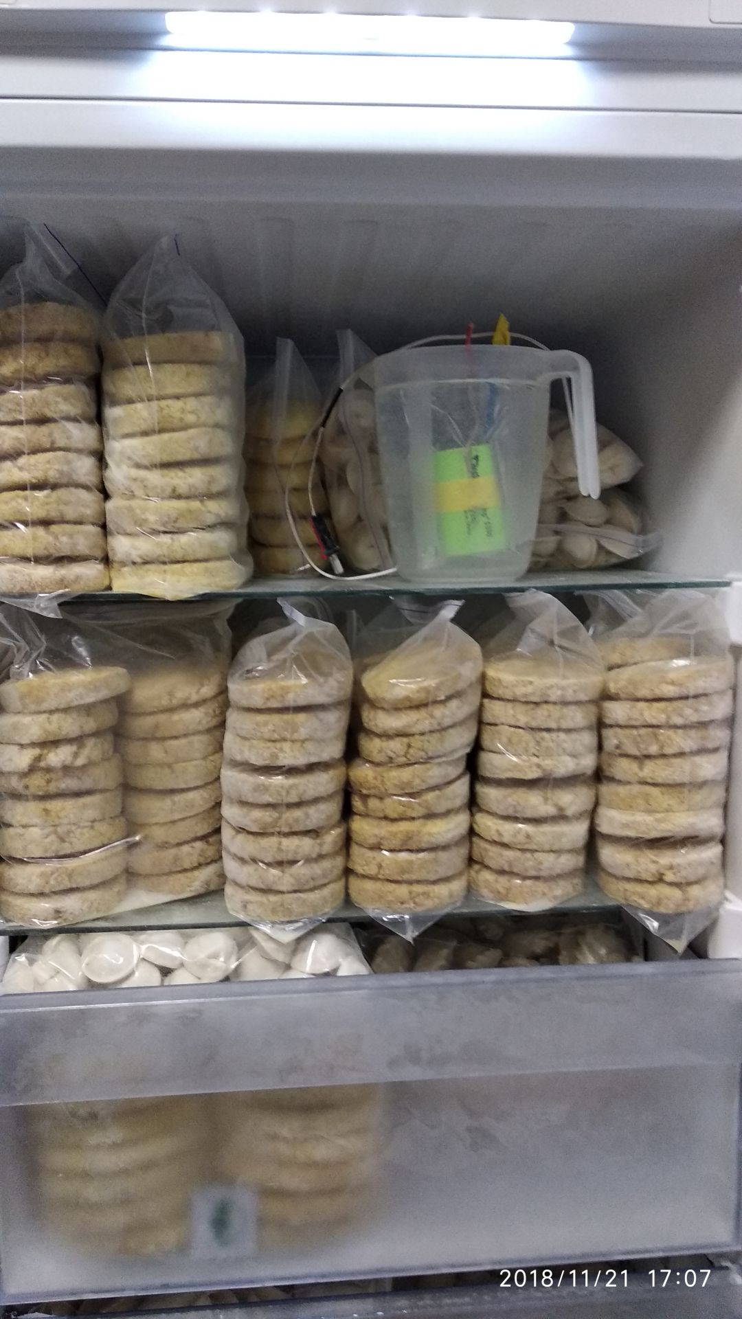

Что бы закрыть все вопросы по бостонам, кроме циклов заряд-разряд. Зарядка при -35C пойдет?
Морозим Boston Swing 5300.jpg [ 126.17 КБ | Переглядів: 12269 ]

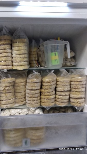

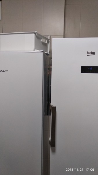

-35 жостко, может до -15 опустится ??? Так сказать до наших реалий
 Заголовок повідомлення: Re: Жарим пальчики. 18650
#70072Повідомлення 21 лист 2018, 17:10

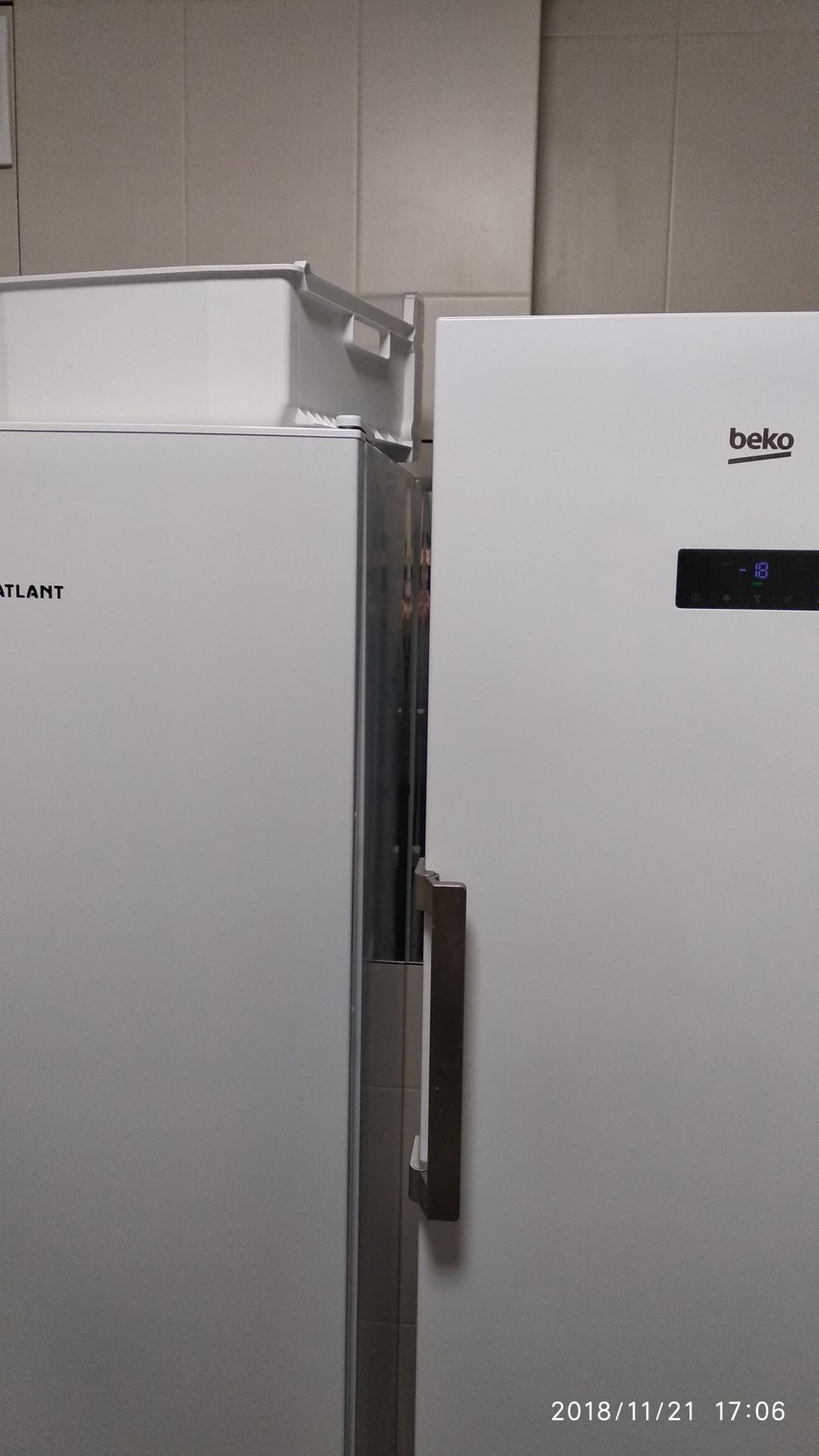

Хорошо. Переехал к бургерам на -18C
IMG_20181121_170635.jpg [ 129.8 КБ | Переглядів: 12260 ]
IMG_20181121_170729.jpg [ 229.11 КБ | Переглядів: 12260 ]

Каким током заряжаете в морозилке?
#70077Повідомлення 21 лист 2018, 17:57
Только поставил. Утром померяю внутреннее сопротивление и приму решение каким можно. И стоит ли их вообще на морозе заряжать. Если есть предложение по току зарядки пишите.
