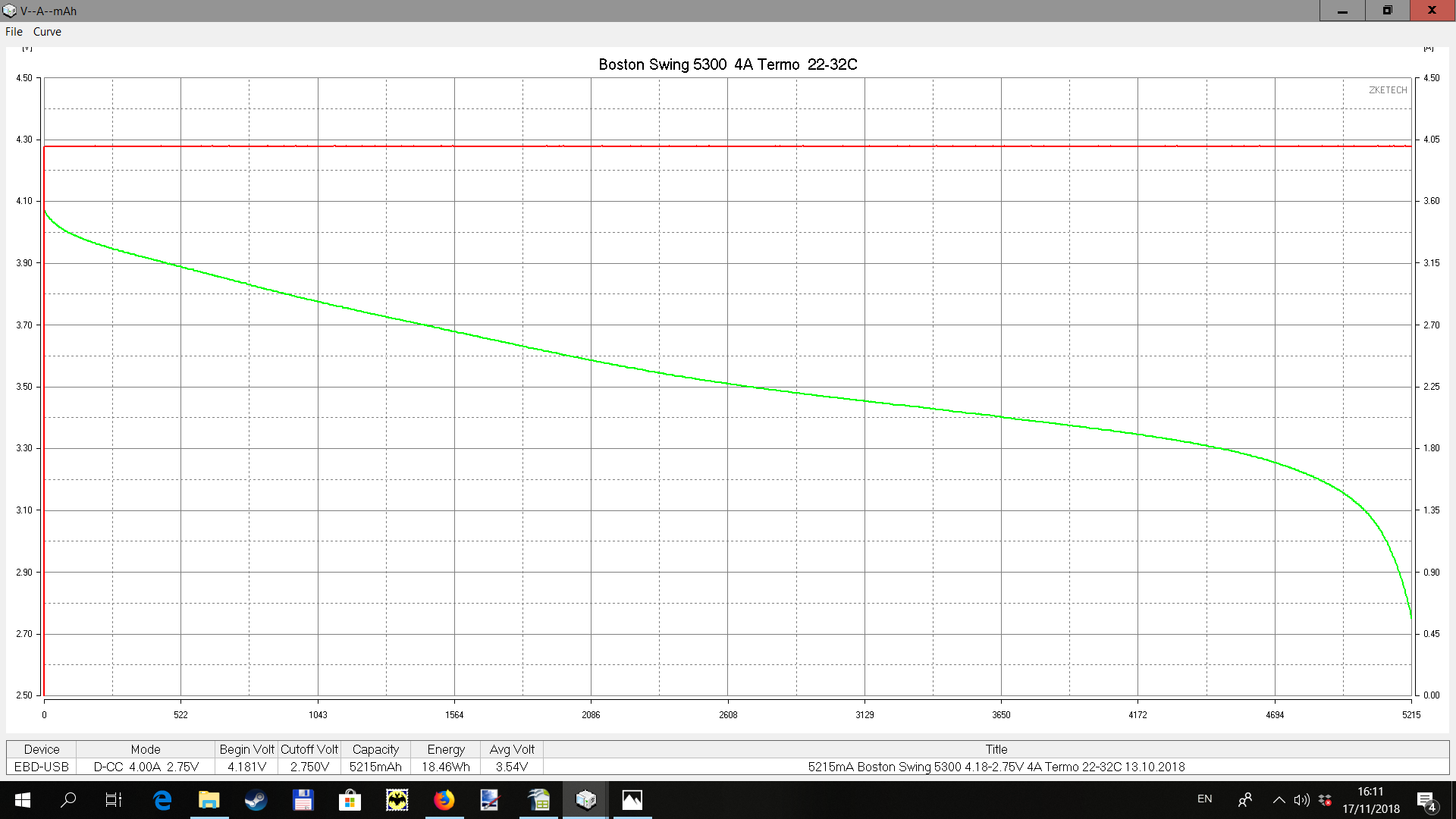

Boston Swing 5300 разряд током 4А, емкость 5215мА нагрев с +22 до +32С
Скриншот 2018-11-17 16.11.32.png [ 76.34 КБ | Переглядів: 11999 ]
IMG_20181117_161425.jpg [ 182.49 КБ | Переглядів: 11999 ]

Спасибо ) Емкость и нагрев при разряде при комнатной температуре тоже полезно знать. Хотя эти ячейки именно с точки зрения зарядки на морозе интересны, как зимняя батарея не нуждающаяся в нагреве перед зарядом (ну и рекуперацию с ней можно использовать зимой и не боятся что угробишь батарею) Если конечно то что про нее пишут - правда.

А есть возможность и время током 2С разрядить?

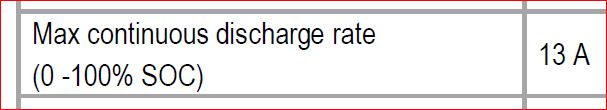

Мне тоже интересно, поскольку собираюсь засунуть их в моноколесо, а там будут пиковые токи в 4-5C, а средние как раз 2С. Тем более что у производителя в даташите красуется:
13a.JPG [ 23.32 КБ | Переглядів: 11936 ]
З.Ы. Нашел тестирование.
Ссылка на статью https://www.ixbt.com/live/thunderheart/li-ion-akkumulyator-boston-power-swing-5300-5300mach-v-neobychnom-form-faktore.html

не знаю кто как , но я бы такие элементы током 2С долговременно , не нагружал.
Но если уж такая потребность, то батарею делал бы обязательно с контролем Т .
