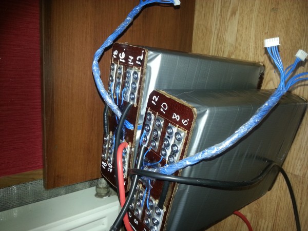

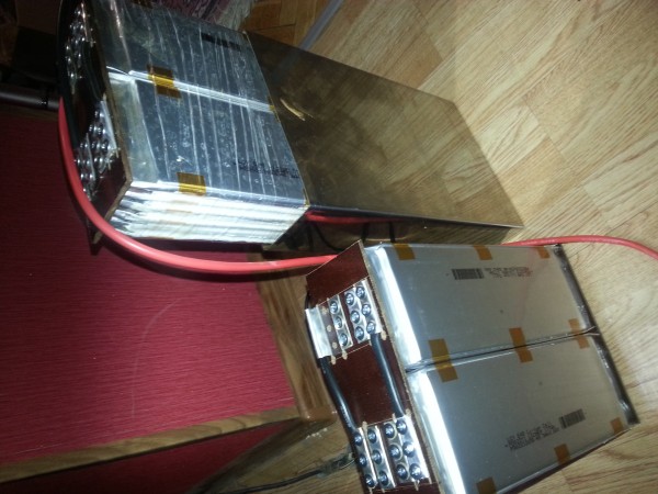

#46251Повідомлення 23 лист 2017, 18:19
-=TRO=- писав(ла):
Потом выстраиваем паровозиком все пакеты по емкости, складываем паровозик пополам (чтобы самый емкий пакет оказался с самым малоемким, а середнячки вместе), и собираем батарею.
Пробовал по такой методике. Всё равно получается перекос. Сижу и думаю, есть и ещё способ сортировки по парам?
Совсем без перекосов не получится, это способ получить минимальный перекос. Особенно когда батарея всего 2P, то вариантов для маневра почти нет, я в экселе как только не тасовал.
Например батарею в 13S14P (182 разношерстных банки), я в экселе банки по внутреннему сопротивлению и по емкости вручную несколько дней туда-сюда тасовал.
цвета - это цвета термоусадки :D .
 Заголовок повідомлення: Re: Сборка монстров
#47782Повідомлення 10 груд 2017, 17:55

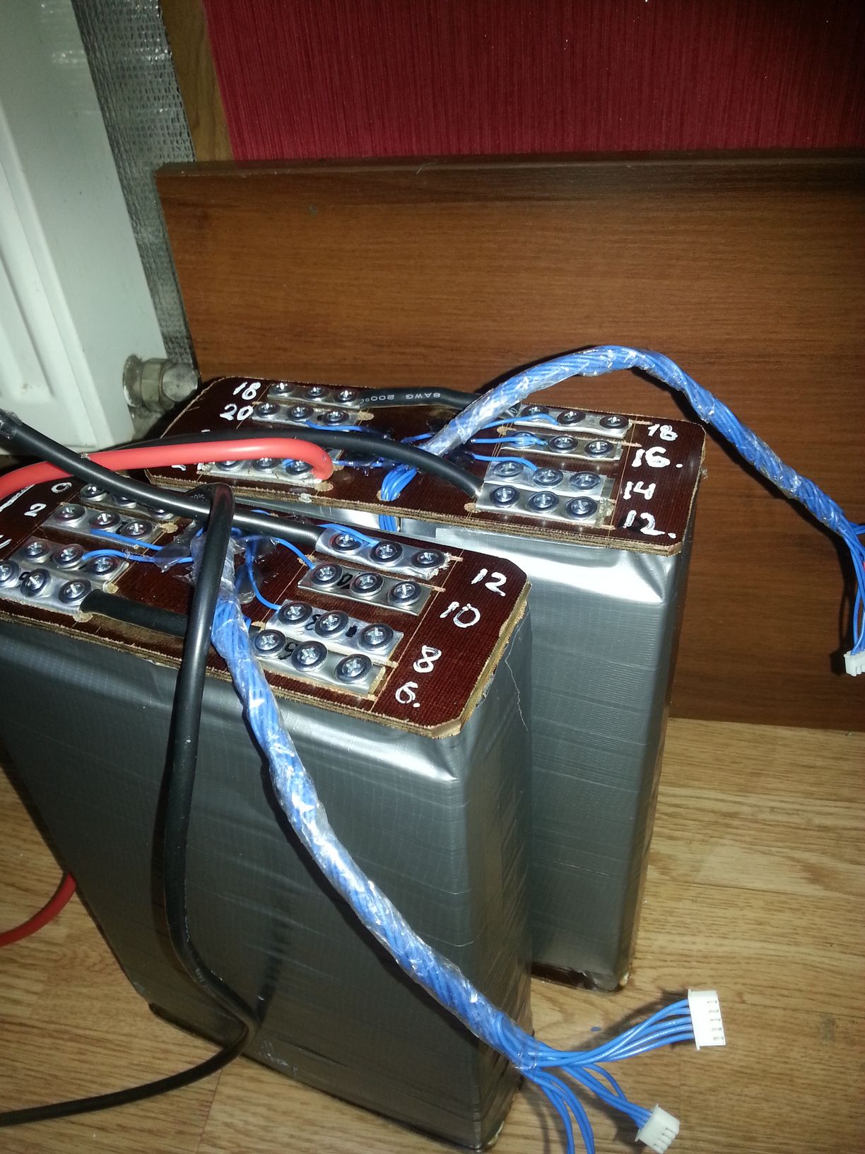

Сегодня выдалась класная погода и решил отправить на зимнее хранение "верховину электро" снял свои "котлетки"
20171210_122144.jpg [ 2.33 МБ | Переглядів: 12604 ]

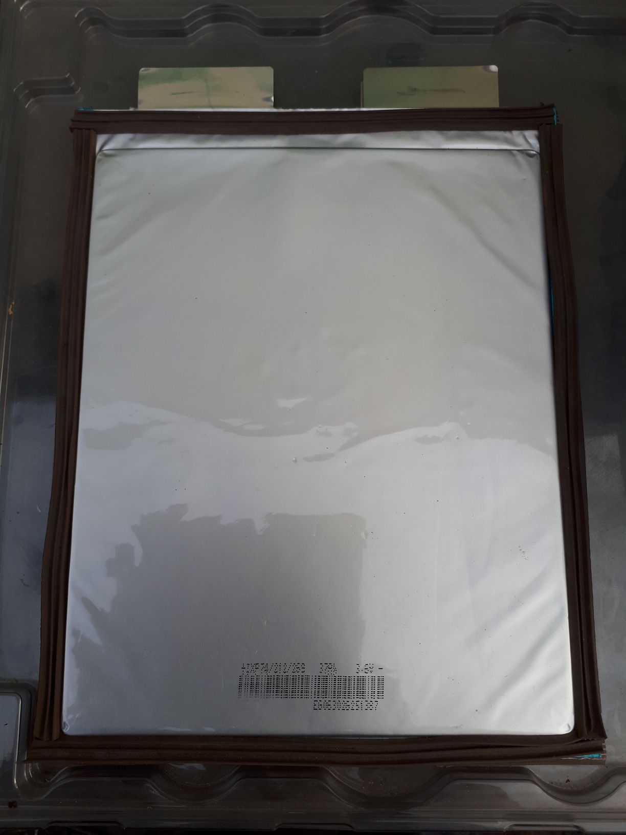

напряжение на ячейках от 3.69в до 3.74в.я думаю для хранения нормально. Достал две ячейки которые остались от складчины( покупал в марте 2016 16 ячеек 37а.ч, но сразу собрал 14s батарею и думал после переделки контролера добавить ещё 2. Но после падения дочки с мопеда, а в основном эксплуатирует жена и дочка 14 лет, решил напругу не увеличивать. Едет и так 43км.ч, для них хватит) померял нарряжение, на обеих по 3.69в
20171210_122607.jpg [ 1.65 МБ | Переглядів: 12604 ]
х. При покупке было 3.81в. Думаю, может продать или оставить себе.а зачем, увеличивать напряжкние наверное не буду, да и на мопеде максимум что переделаю то переднюю вилку, а всё остальное устраивает. В общем в раздумьях. Ещё что хотел заметить по узким ячейкам 29а.ч от лу4. В его теме был видео обзор.ячейки классные.у меня после двух месяцев эксплуатации заметил интересный эфект. В принцыпе и по "монстрам"после года показалось вроде по робег между зарядками увеличился. Но то показалось, а сейчас уже по пробегу и по зарядке через ваттметр видно что на один и тот же путь тратится меньше энергии. Когда собрал батку на вел, сын проезжал 37км и напряжение на батарее было 59.4в.я ставил на зарядку и заливал 10.4 а.ч. теперь уже два раза напряжение после поездки 60.3в и заливаю 9.5а.ч. это при том что температура на улице около +3гр.такое впечатление что батарея "раскачивается". Может конечно я и не прав.

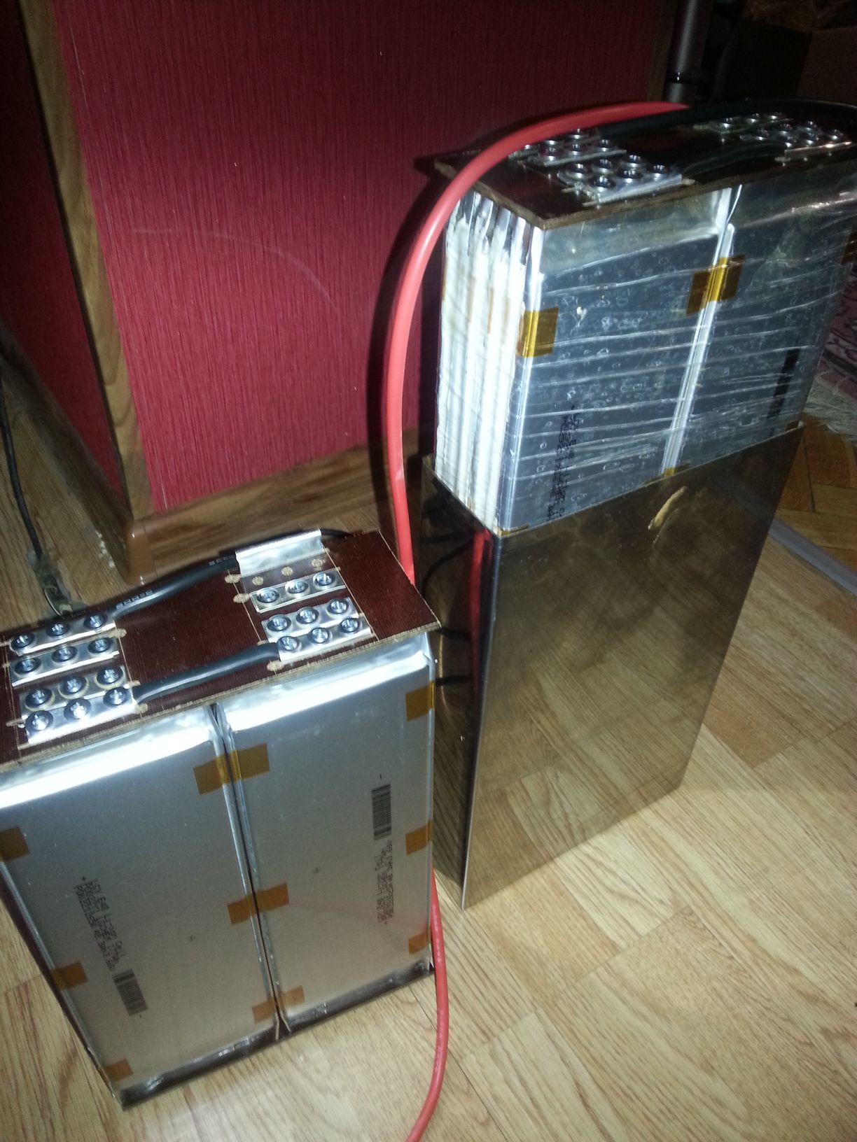

Складав клієнту 24 s 48А/г на ендуро мот. З двох частин по 12 пакетів. Корпус короба нержавійка.
20171112_143032.jpg [ 1.82 МБ | Переглядів: 12477 ]
20171205_210032.jpg [ 2.11 МБ | Переглядів: 12477 ]
20171210_180025.jpg [ 2.3 МБ | Переглядів: 12477 ]

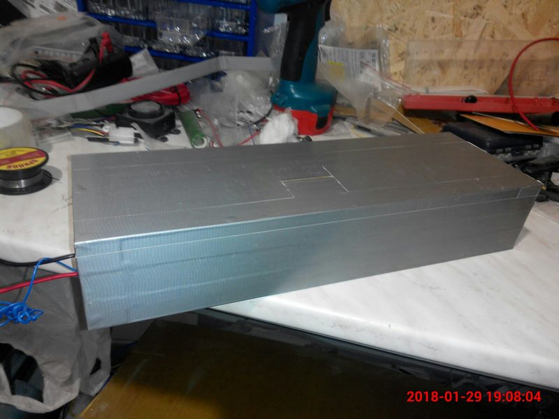

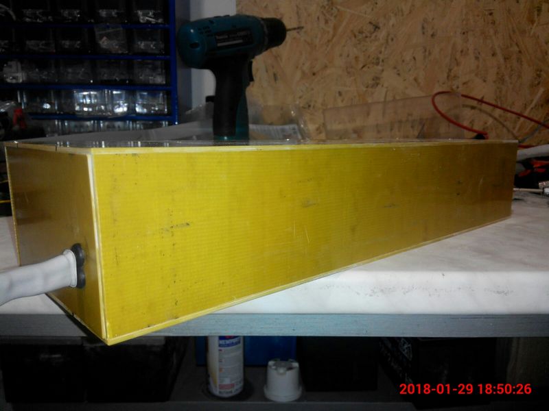

#50953Повідомлення 29 січ 2018, 19:24
Правління клубу

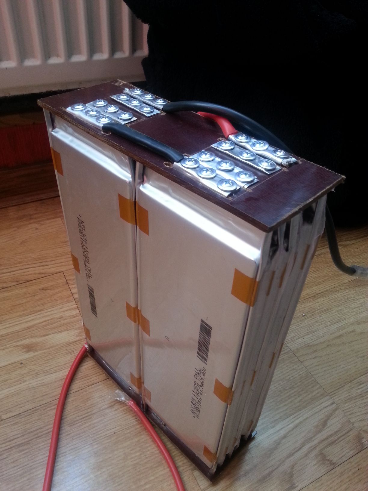

Спец заказ для АКБ из длинных пакетов.
IMG_20180129_185026.jpg [ 811.33 КБ | Переглядів: 12417 ]
IMG_20180129_190804.jpg [ 787.68 КБ | Переглядів: 12417 ]
#50963Повідомлення 29 січ 2018, 22:05
voraks писав(ла):
А как ты стеклотекстолит между собой скрепляешь в ящик? На уголках?
#50969Повідомлення 29 січ 2018, 22:49
Правління клубу
Ничего не поменялось http://electroavtosam.com.ua/forums/viewtopic.php?f=32&t=2281
