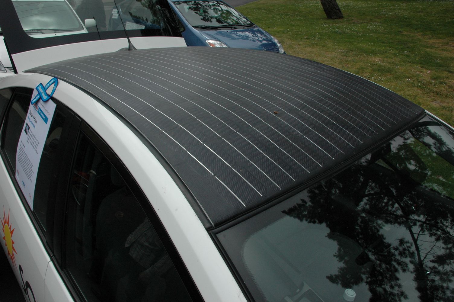

Я давно в сети такие СП видел. Ни кпд, ни цены, ни что за СП так и не узнал, но выглядит не плохо.
Maker_Faire_2008_San_Mateo_153.JPG [ 2.38 МБ | Переглядів: 9840 ]
