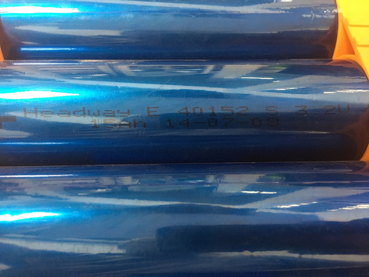

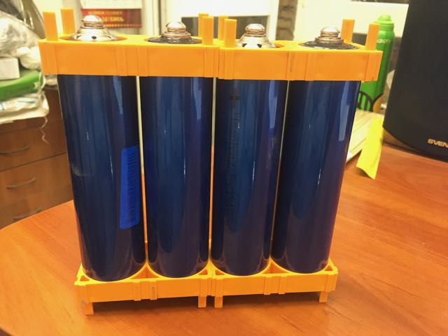

Добрый день, подскажите - как правильно подключить к мотоциклу и заряжать вот такой акум
Ток стартера 150-200А

Буш писав(ла):
Это на каком мото такой стартерный ток?
 Заголовок повідомлення: Re: Акумулятор на мотоцикл
#34937Повідомлення 16 квіт 2017, 19:34
Дякував (ла) 1 Подякували 78
беру с запасом, БМВ Р1200РТ, 100А есть полюбасу.

#34941Повідомлення 16 квіт 2017, 19:51
Так вариантов подключения не много...4шт последовательно(3,2х4=12,8),но насчет отдачи тока 10С :?
#34943Повідомлення 16 квіт 2017, 20:03
докупить ещё 4шт? 5с нормально для него будет? А какие балансиры и как поключать? и нужны ли они вообще?

Буш писав(ла):
Максимум 120А это ведь не машина) и если я правильно понял то разряд 1С для данных батарей это 150А, а производитель говорит 3С
Щось тут не те.
Є хедвеї ємністю 10 та 15 ампер-годин. Можливо ще 20?
1С - це 10 та 15 ампер, 20.
3с - 30, 45, 60.

com писав(ла):
На літо (теплу погоду) може й вистачить.
Тут ттх
http://eclipsebikes.com/headway-lifepo4 ... -1053.html
http://www.evassemble.com/index.php?mai ... cts_id=175
Ну я из такого расчета и брал что максимальный ток разряда короткомоментный 150А, где купить я знаю, как подключить и заряжать незнаю)

Дякував (ла) 45 Подякували 65
Послідовно підключати. + одного елемента з - іншого.
На мотоциклі є генератор? Він має заряджати.
Треба вольтметр або мультитестер для контролю напруги.
Можливо треба зарядний пристрій. BMS - також, можливо.

#34982Повідомлення 17 квіт 2017, 09:38
Можно подключить 4шт последовательно и контролировать вручную.
Или поставить БМС от э-вела. Буш в разделе продаж тут на форуме такие продаёт.
Если сами будете следить, чтоб не разрядить аккумулятор в ноль, то достаточно балансиров. Например, такие как у Солода в Саксе.
