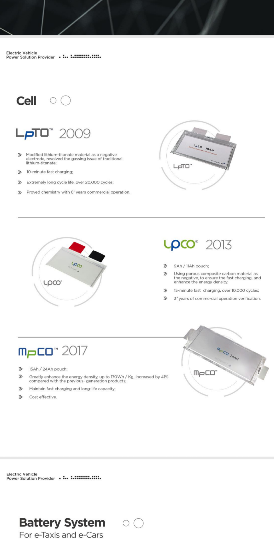

С 2017 года китайская Microvast производит MpCO (вариант литий титаната, насколько понимаю).
Наткнулся на них на olx. Ещё здесь есть.
Обещают 6000 циклов до 80% от ёмкости. Энергетическая плотность сравнима с LiFePO4.
Самое интересное - совместимость по напряжению с обычными li-ion.
Стоит ли рисковать и брать эту химию? Кто-нибудь здесь уже их пробовал?

То не литий титанат, а производитель делает разные типы батарей. Продавцы даже не разобравшлись в их презентации, заявили о титанате и вводят людей в заблуждение. В девятом году они разработали свои титанатные аккумуляторы, а в 2013 и в 2017 другие, скорее всего кобальтовые о чем свидетельствует СО в их названии, способные принимать большие токи.

Кобальт используется для катода, титан для анода вместо графита. Может им удалось как-то совместить титан с графитом, слово "многокомпонентный" на это намекает.
Жалко, что информации по этим MpCO мало.
