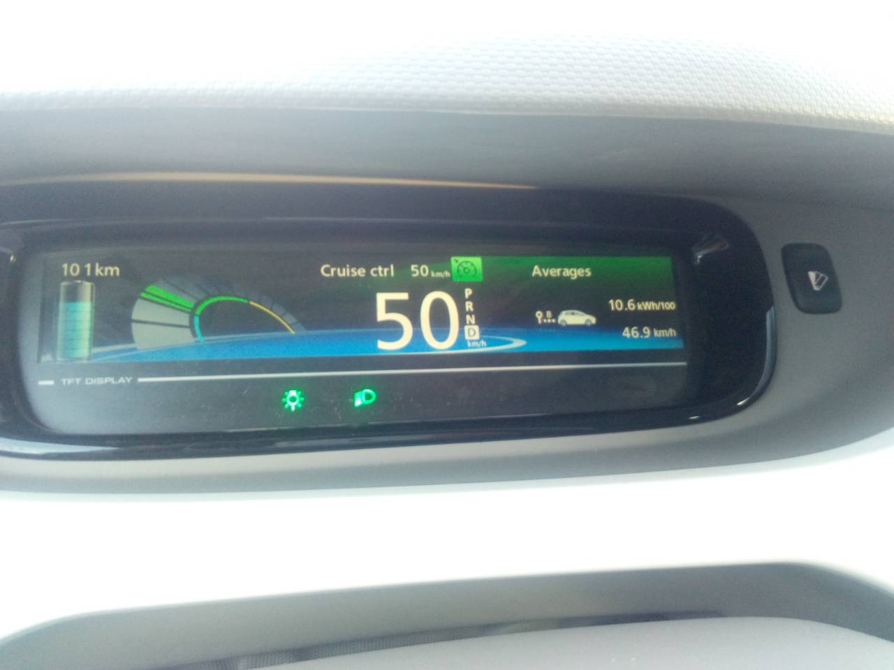

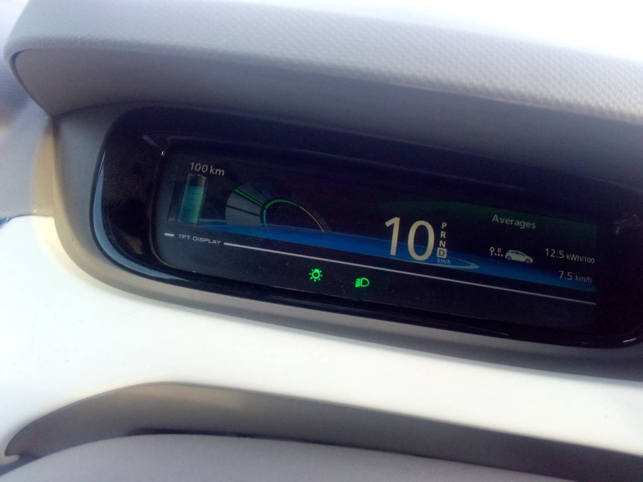

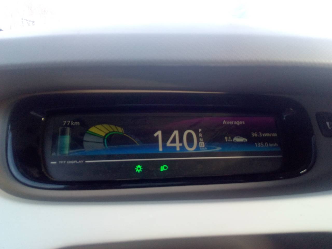

А можно чисто в научных целях провести замеры от 10 км/ч? 10, 15, 20, 30, 40, 50, 60? Я сейчас статью дописываю по дальним поездкам на электромобиле. Был бы хороший материал.
Поблагодаришь Геннадия :D
итого
10 км\ч-12.5 кВт\ч на 100 км
20км\ч-11.9
30км\ч-9.3
40км\ч-8.9
50км\ч-10.6
60 км\ч-12.2
70 км\ч-14.4
80 км\ч-17.8
90 км\ч-19.3
140км\ч-36.3
получается самая экономичная скорость 40 км\ч

Как по мне - неплохо, особенно на низах, а учитывая, что машина не малютка, так вообше клас!
Тут как раз видно преимущества синхронного двигателя перед асинхронным Теслы, которая на низах жрет очень даже не слабо.

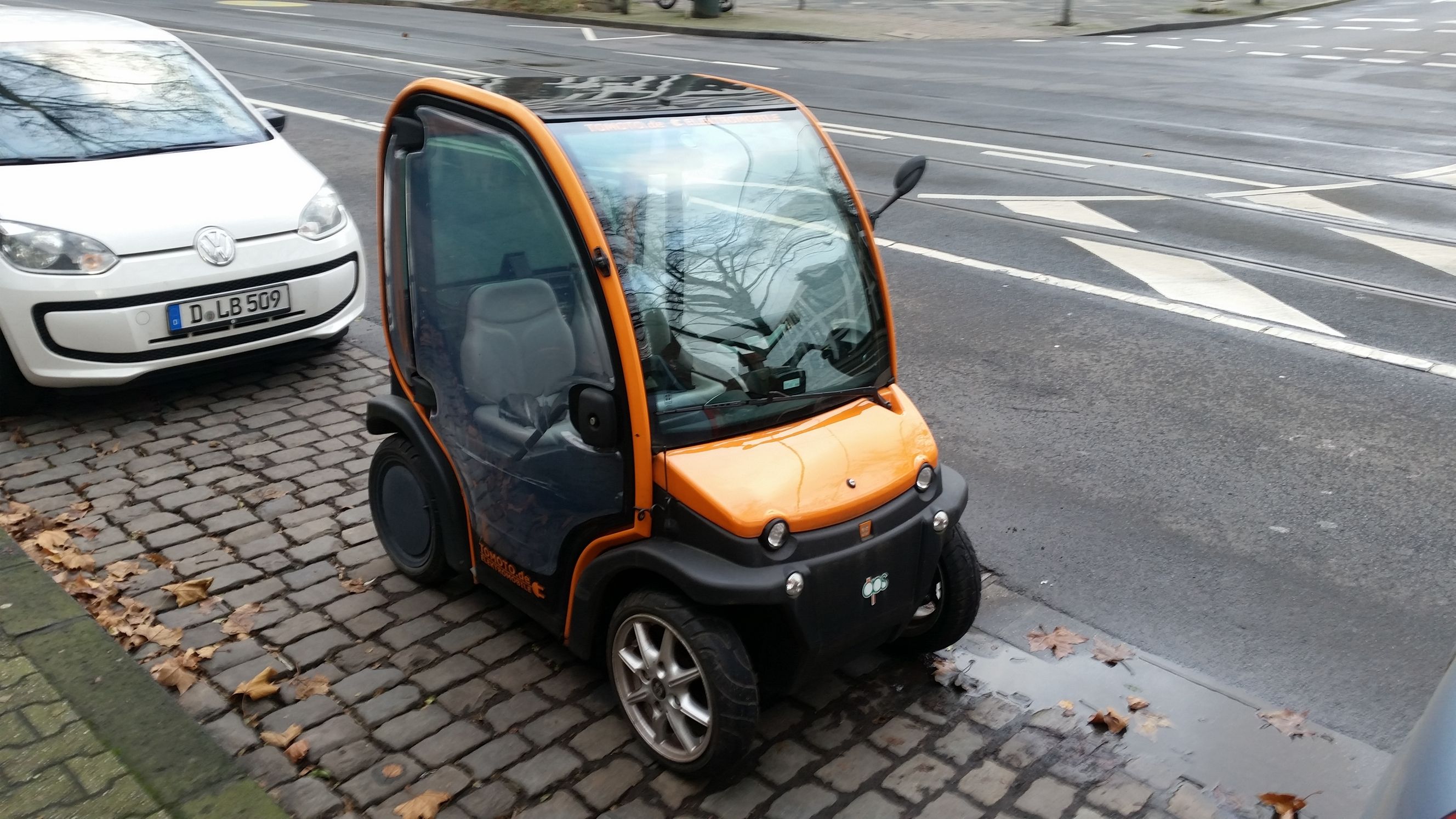

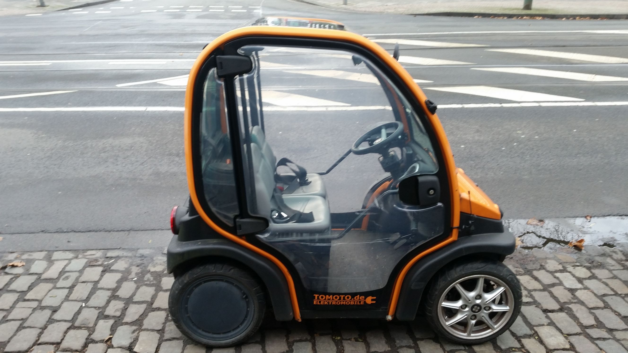

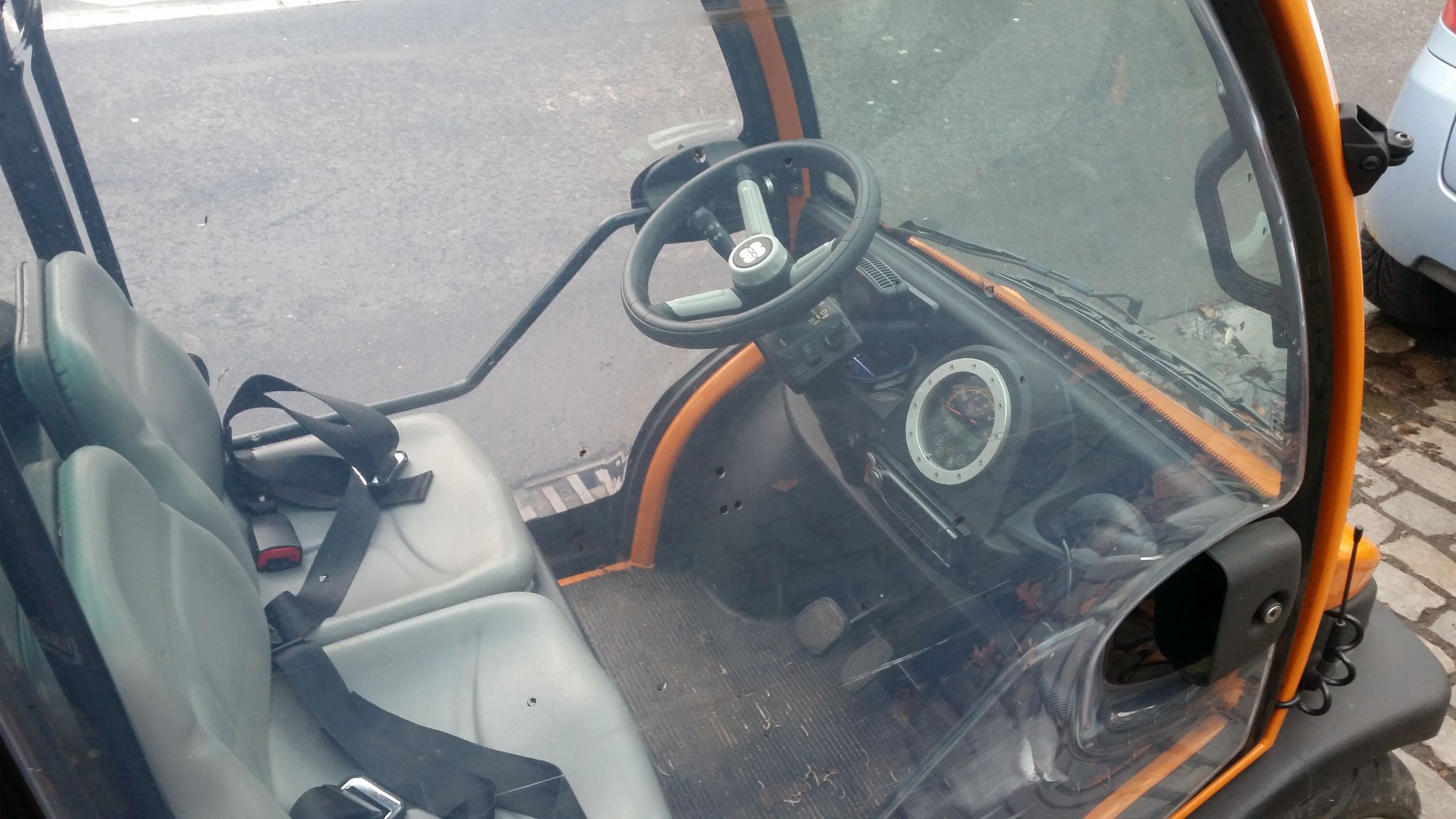

ZOE не малютка?)) Вы серьезно?)) Куда же еще меньше?
Так например?
