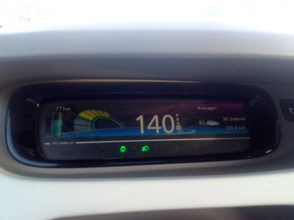

Немцы с докачаными колесами при 65км/ч ~10кВтч/100км имели и проезжали 400+ км.
поставим на нашу Зою половину Теслы(примерно 40 кВт\ч) и обязательно докажем или опровергнем этот факт.

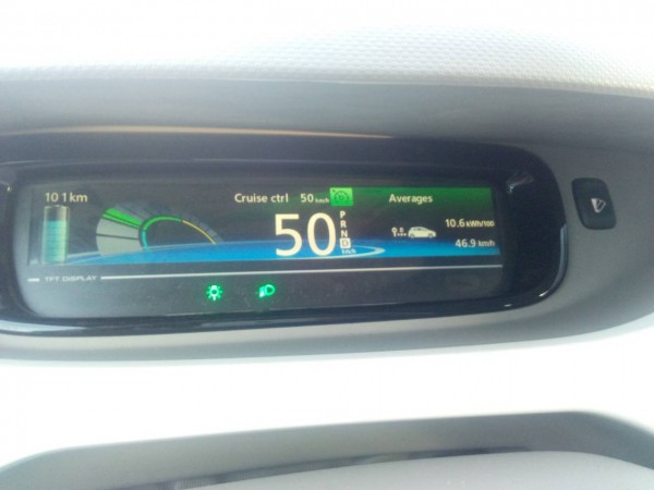

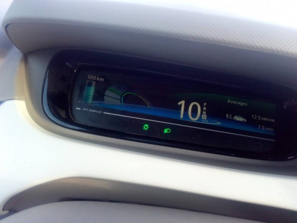

А можно чисто в научных целях провести замеры от 10 км/ч? 10, 15, 20, 30, 40, 50, 60? Я сейчас статью дописываю по дальним поездкам на электромобиле. Был бы хороший материал.
Поблагодаришь Геннадия :D
итого
10 км\ч-12.5 кВт\ч на 100 км
20км\ч-11.9
30км\ч-9.3
40км\ч-8.9
50км\ч-10.6
60 км\ч-12.2
70 км\ч-14.4
80 км\ч-17.8
90 км\ч-19.3
140км\ч-36.3
получается самая экономичная скорость 40 км\ч

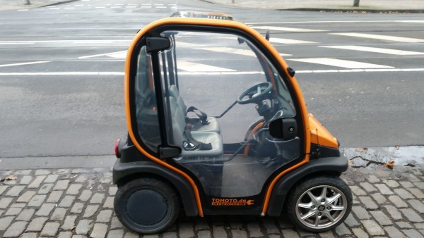

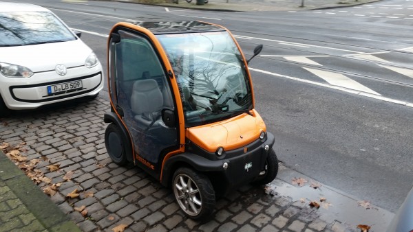

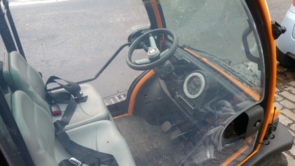

ZOE не малютка?)) Вы серьезно?)) Куда же еще меньше?
Так например?
20171226_140557.jpg [ 3.99 МБ | Переглядів: 11211 ]
20171226_140547.jpg [ 4.29 МБ | Переглядів: 11211 ]
20171226_140438.jpg [ 4.85 МБ | Переглядів: 11211 ]
20171226_140430.jpg [ 3.86 МБ | Переглядів: 11211 ]
Ну а про низы. Ничего что разная редукция и соответственно разные обороты могут быть. Т.е. если бы ЗОЯ могла ехать 250км/ч то скорость пришлось бы умножить на 1,8 и 40км/ч были бы 72мя км/ч.
