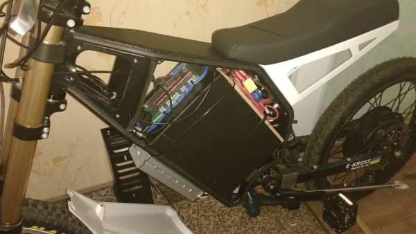

Что практичнее (и дешевле): варить соединения на 400+ элементов 18650 или на 26 "чебурашек"?
Вот сколько места занимает батка из 300 теслабанок в раме е-кросс
lu4 с последнего завоза продал чебурашек за 27 usd / шт.
Будут ли теслабанки такие же выгодные по удельной цене за Вт*ч? Разве что если модуль целиком купить, но ведь это же БУ, там не 100% остаточная емкость. Теслабанки удобные если есть возможность использовать модули целиком, без перепайки под другое напряжение. Но это не для электробайка по размерам и напряжению.

zloitapok, уж извините, может и не прав, но там точно 300 теслабанок? Чет очень большой аккум получился :? Прийду на работу, ещё раз прикину на своем Е-Кросс... Как-то менял, так у меня 360 влетало и место ещё оставалось, при этом из расчета, что в холдерах будут :?
