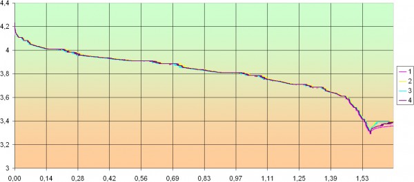

Померил сегодня ёмкость 2 консервов (соответственно 4 ячейки). Получилось 59Ач при разряде до 3,3В.
Коментарій до файлу: По ординате вольты, по абсцисса часы. Ток разряда 37,5А.
2015-05-18-60Ач-Nissan-Lif--37_5А.jpg [ 81.73 КБ | Переглядів: 11663 ]
По графику сразу видно, что минимум для них 3,2В. Я бы вообще рекомендовал разряжать их до 3,5В. При этом ёмкость остаётся хорошая - 56Ач, а аккумуляторы не будут сильно убиваться.
Для "маньяков" которые собираются беречь батарею "аки зеницу ока" разряжать нужно до 3,6В.

Кто же такими токами разрпяжает))) для них надо 20а =)
Хорошие ячейки, тест прошли

Почему 20А?? Я постарался выйти на ток соответствующий номинальной мощности.
Номинальная мощность (0.3c) 33,1 Ач
У меня дискретные нагрузочные сопротивления, так что точно желаемый ток выставить нет возможности. Ставлю ближайший.
