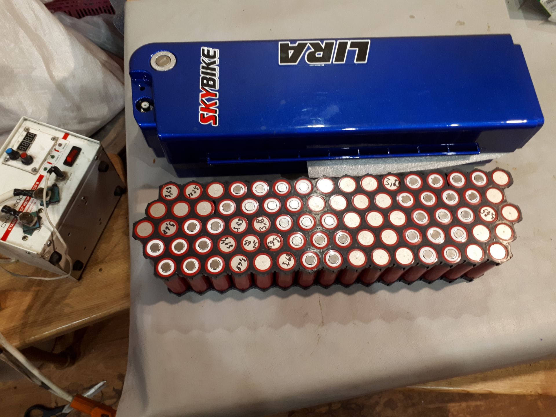

Поделюсь не большим опытом. Собрал под заказ батку из 21700 с наваренным плюсом. Покупал ячейки на олх, сразу обратился к одному из батареичных спецов на форуме, но у него в наличии не было 21700, и по его же совету купил на олх. Сразу взял десяток на пробу. Похоже на тесловские, ёмкость на тесте показали 4560ма.ч. решил рискнуть. В общем получилась вот такая батка.
20210226_183735.jpg [ 303.69 КБ | Переглядів: 14661 ]
Заказ был по максимуму получить в этом корпусе ёмкость. Влезло 80шт в косых холдерах, но в притирку. При тесте нагрузкой 10а емкость получилась 35.5а.ч. дедуля будет доволен. У него родная батка 8.а.ч, а через 2года остаточная ёмкость 6.4а.ч. вес батарей на фото
20210319_120733.jpg [ 262.96 КБ | Переглядів: 14661 ]
это новая
А это родная
20210319_120707.jpg [ 295.62 КБ | Переглядів: 14661 ]
