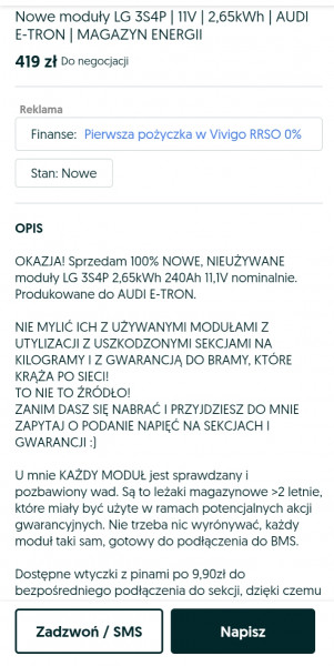

Доречі покопирсавсь де дістав по зарубіжних розкидухах там вони значно дешевші та оптом. При цьому заявлені як нові та не аби як а з чесним барижним словом та биттям п'ятою у груді шо це дуже якісний товар. Брехня? :?

риторичне питання, чому нові модулі не стали на конвеєрі у Porsche та Audi, а пішли на переробкубарахолки?
хто в здоровому глузді буде казати що то з баток, котрі не пройшли QC, а так як утилізація це дорого\складно, значно цікавіше наваритись на них цілому ланцюжку причетних...

Підозрюю шо чувак бере їх надвеликим оптом та сортрує: які тримають струм продає як "другий сорт не брак" а ті шо не тримають або гріються у процесі розбирає на комірки/пакети та продає окремо.Ну алеж це звісно припущення :?
В 10s3p від коника шо третій рік дуже впевнено рухаються ринком та сама доля-відбраковані але люди собі беруть та їздять на них.А ці щойно з'явилися той питаю бо може хто стикався з ними а не тіки припущення будує
