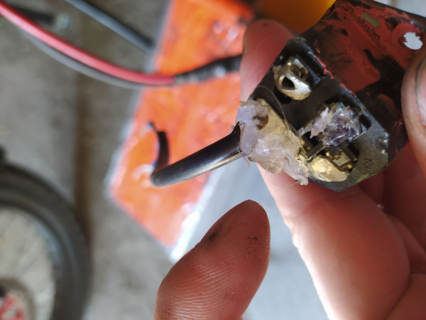

Всем спасибо! Действия с кроной помогли, батарея включилась и заработала.
Подключаю я значит зарядку в гнездо, а заряд не идёт, проверяю тестером вольтаж на контактах которые выходят с батареи ток есть, дальше с самого зарядного устройств тоже есть (73.5в) проверяю само гнездо зарядки вот тут то и была причина, один из контактов отпал!
Возможно, если бы этот контакт был нормально припаян и не отпал, бмс включилась бы без "танцев с бубнами"
Позже припаяю.....

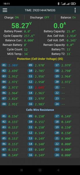

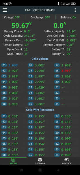

Но у меня ещё один вопрос почему выключилась сама бмс??? Я сделал скриншот сразу как она выключилась и сразу как она включилась (не заряжал ещё) и там было 39% заряда.
Фото приложу и скриншоты
Коментарій до файлу: Отпавший контакт
IMG_20230805_112955.jpg [ 173.39 КБ | Переглядів: 2289 ]
Коментарій до файлу: Скрин как только батарея вырубилась
Screenshot_2023-08-03-19-11-02-154_com.jktech.bms.jpg [ 169.89 КБ | Переглядів: 2289 ]
Коментарій до файлу: Скрин сразу после включения бмс
Screenshot_2023-08-05-09-49-43-681_com.jktech.bms.jpg [ 172.83 КБ | Переглядів: 2289 ]

Виключилась тому що розрядилась батарея в аварійному режимі (цей режим призначений для екстрених випадків - загроза життю..., коли можна пожертвувати батареєю). А 39% - це вона трохи підзарядилась з перемичкою.
