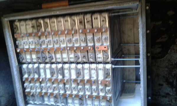

Просьба к форумчанам - поделитесь пожалуйста вариантами обеспечения подогрева батареи . Желательно свой личный опыт. Желательно максимально подробно. Или ссылки на ваши материалы.
Также желательны мысли,советы,рекомендации по этому вопросу. Буду крайне благодарен за возможность более досконально изучить данную тему.
 Заголовок повідомлення: Re: Конструирование ВВБ электромобиля
#135049Повідомлення 22 лист 2023, 13:14
Использовал термопленку на 220В 100Вт. Положил на дно ящика лист фанеры, на него пленку с загибами на стенки ящика, и на пленку лист линолеума. Вывел на шнур 220В чтобы подключать в гараже, но пользовался всего пару раз, так как наши зимы не суровы и сильной потери емкости не наблюдается без подогрева.

yuri писав(ла):
Спасибо!
А нет инф. до какой температуры подогревается ящик и какая при этом температура "за бортом"

yuri писав(ла):
Спасибо!
Ну это у Льва надо спросить, у него до 25 град. грелось, но это все время под нагревом надо держать с термоплаткой. Ну если с 0 град греть, то от 1 часа ориентировочно.
