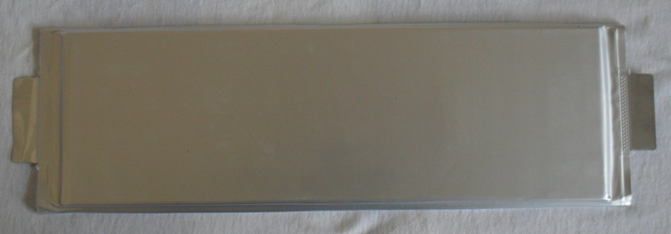

По поводу потенциала на корпусе - вы спутали пакетик и призматик ( в металлическом корпусе).
у пакетика - оболочка в виде сендвича , полиэтилен-алюфльга-полиэтилен.
естессно потенциала на поверхности пакетика быть не может.
у призматика корпус металлический , естессно он под потенциалом, так же как и цилиндр 18650.

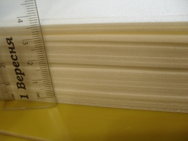

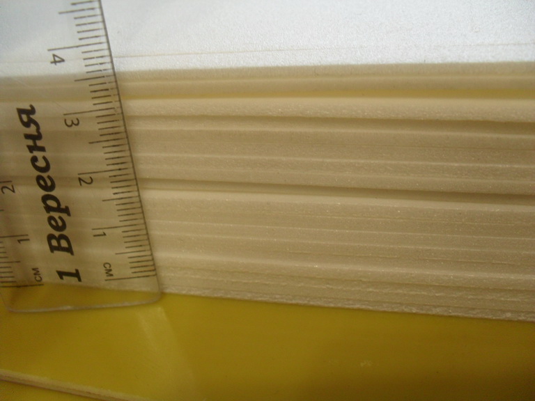

Чем лучше прокладывать между собой такие пакеты
SAM_0077.JPG [ 1.68 МБ | Переглядів: 11133 ]
Есть полиэтиленовая пленка 180 микрон, есть какой то упаковочный вспененный материал толщиной 2мм
SAM_01371.JPG [ 1.72 МБ | Переглядів: 11133 ]
но высота батареи увеличивается примерно на 35мм. Или вообще ничем не прокладывать. Двусторонний скотч или герметик для фиксации пакетов от сдвига и все. Сверху и снизу будет 3мм стеклотекстолит на 5мм больше размеров пакета.

Имею опыт разборки/сборки нескольких "заводских" электровелосипедных акков. Между ячейками не было проложено ничего. В "народных котлетах" каждая ячейка обернута довольно плотной полиэтиленовой пленкой.В других модельных акках-ничем не обернуты.
Себе или ничем не оборачивал бы или максимум один слой пленки между двумя соседними ячейками. Лучше снаружи пластины потолще/покрепче да стянуть батарею посильнее, чем непонятно зачем между ячейками толщину набирать. Двухсторонний скотч-тоже идея не очень.При ремонте батареи можно повредить хорошие ячейки,пытаясь извлечь проблемную.

разговор шёл ячейках в металическом корпусе типа как 18650.там на корпусе есть какой то потенциал.на наших пакетах ни какого потенциала быть и не должно.

Kapral88 Скотч конечно бывает разный по толщине. Но стоит учитывать еще один момент: через скотч любой толщины ячейки между собой будут соприкасаться не всей своей плоскостью, а только там где лежит скотч. И если плоскость покрытая скотчем будет невелика-ячейки будут деформироваться. Против лакоткани ничего не имею-она тонкая и покрывает всю плоскость ячейки.

kucha, для того чтобы пакеты меньше поддавались деформациям нужно механически правильно собрать батарею. Без веток/палок между пакетами.Обеспечить крепкий внешний корпус, исключающий внешние деформации.Плоский внутри-там где контачит с плоскостью ячеек. Оптимально ячейки располагать лежа а не стоя,и хорошо стянуть. И тогда деформациям не откуда будет взяться.
