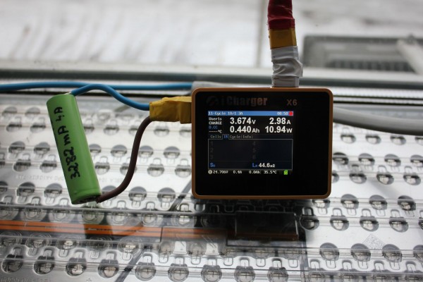

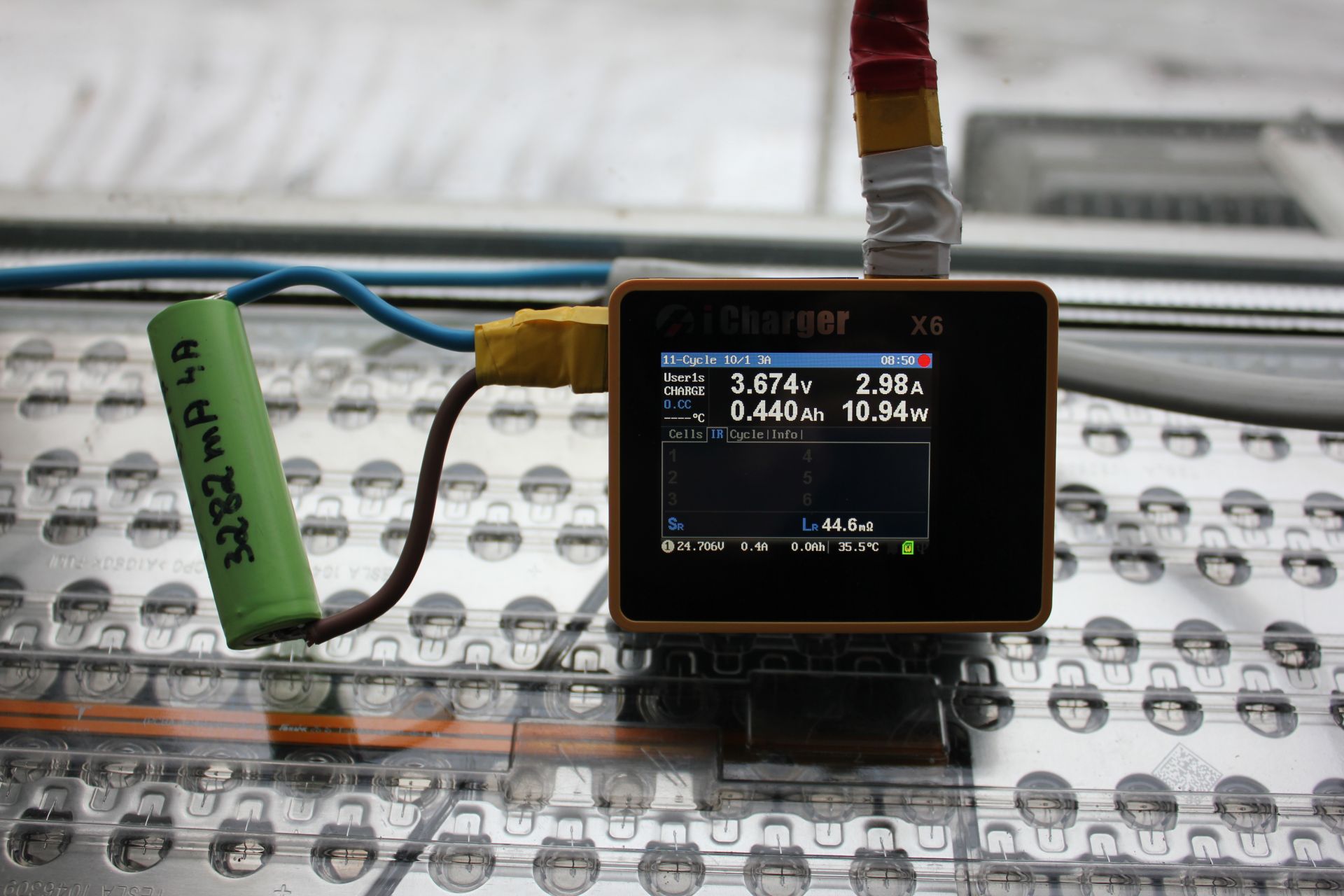

Наконец-то нашел, то, что поможет понять насколько живучие тесла пальчики. Поставил на первые 10 циклов.
Заряд 3А, разряд 4А. Диапазон 4,2-2,5В. Делаем прогнозы, сколько прожиет в таком режиме заряд /разряд элемент до остаточной емкости 2500мА?
Вроде настроил прибор, что бы писал графики на карту памяти. После 10 циклов,если пишет, тогда буду ставить по 100 циклов и снимать графики. Когда элемент умрет все графики деградации выложу в этой теме.
iCharger X6 подключен к тесламодулю, поэтому бесперебойность циклов обеспечена.
Элемент на цикле Tesla 3300mA емкость 3282mA в диапазоне 4,18-2,5V током 4A Дата выпуска Май 2017г пробег авто до 1000км.
IMG_0677.JPG [ 240.37 КБ | Переглядів: 11984 ]
Так же в пути еще 1 такой же X6, он будет гонять вольтовские пакеты. И сейчас проплачу еще парочку таких зарядок.Уж очень они мне понравились. Ее можно использовать даже как лаботаторный блок питания до 28V 30A.

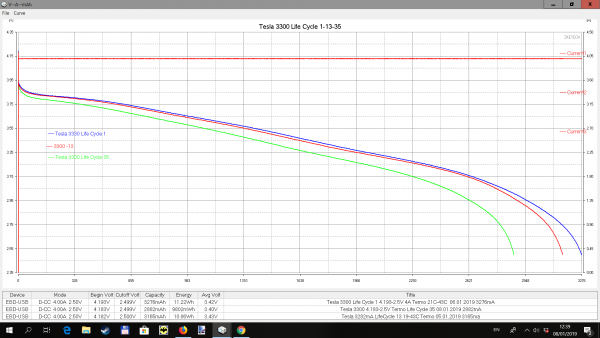

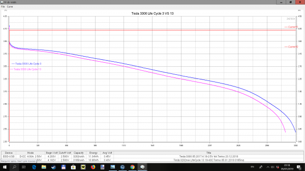

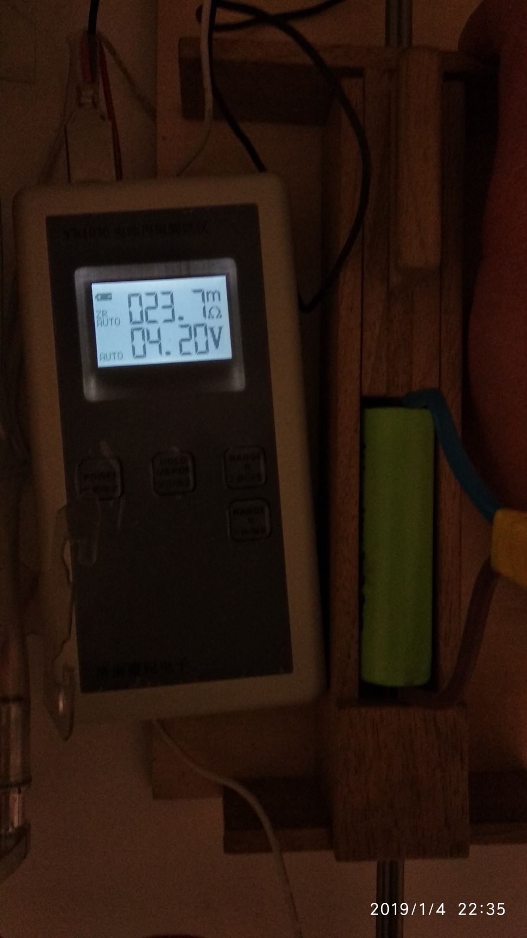

Прогнал 10 циклов заряд разряд элемента Tesla 3300. Элемент потерял 120мА. Как то очень быстро идет деградация. Заряд 3А, Разряд 4А. Диапазон 4,2-2,5В. элемент нагрелся до +43С. Поставил ещё на 37 циклов.

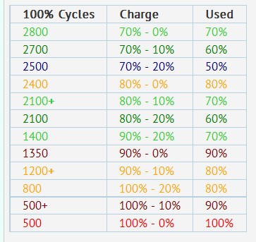

Вот табличка зависимости количество циклов ( в пересчете на полные циклы) от степени заряд\разряда.
2019-01-05 10 55 50.jpg [ 41.8 КБ | Переглядів: 11843 ]
Из таблицы видно , что макс количество циклов лежит в диапазоне 70-0 .
Хотя по логике ( имхо) должна быть при значениях около 80 - 20 .
А еще , бытует мнение что при заряде током >1С полностью разряженного элемента , он аномально охлаждается.
Правда или нет?

irde, эта табличка у меня давно сомнения вызывает, так как более глубокий разряд сулит больше циклов, кто то накосячил в процессе её составления. Так что я бы на неё не ориентировался.

После 35 циклов решил остановить тест и поставить другой элемент. Этот быстрей всего поврежден, разгерметизация или термически. Выламывал его наживую с модуля и немного погнул.
