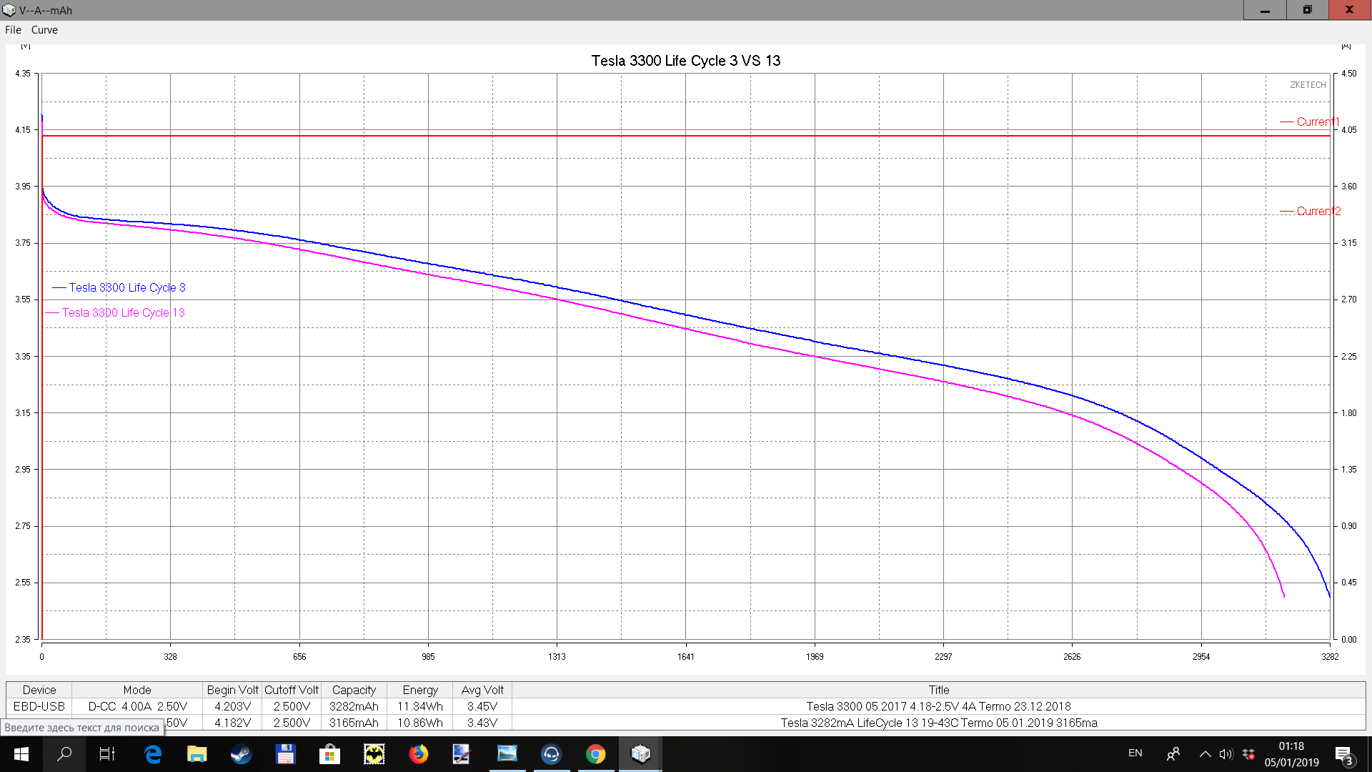

Прогнал 10 циклов заряд разряд элемента Tesla 3300. Элемент потерял 120мА. Как то очень быстро идет деградация. Заряд 3А, Разряд 4А. Диапазон 4,2-2,5В. элемент нагрелся до +43С. Поставил ещё на 37 циклов.

какая температура элемента после 10ти циклов?

На Теслах же прошит меньший рабочий диапазон, скорее всего в этом и есть причина быстрой деградации в этом тесте. Попробовать на других аккумуляторах из одной партии задать меньший диапазон например 4,1-2,75; 4,0-3,0. Или 4,2-3,0; 4,0-2,5 - в этом случае будет видно, что быстрее убивает акк - высокий заряд или низкий разряд

Температура не изменилась нагрев до +42С
Следующий элемент буду гонять 3.9-3.2В но на более высоких токах. Заряд 6А разряд 6А. Будет наша тесла заряжаться на суперчарджере и ехать со скоростью 250км/ч и тянуть прицеп.

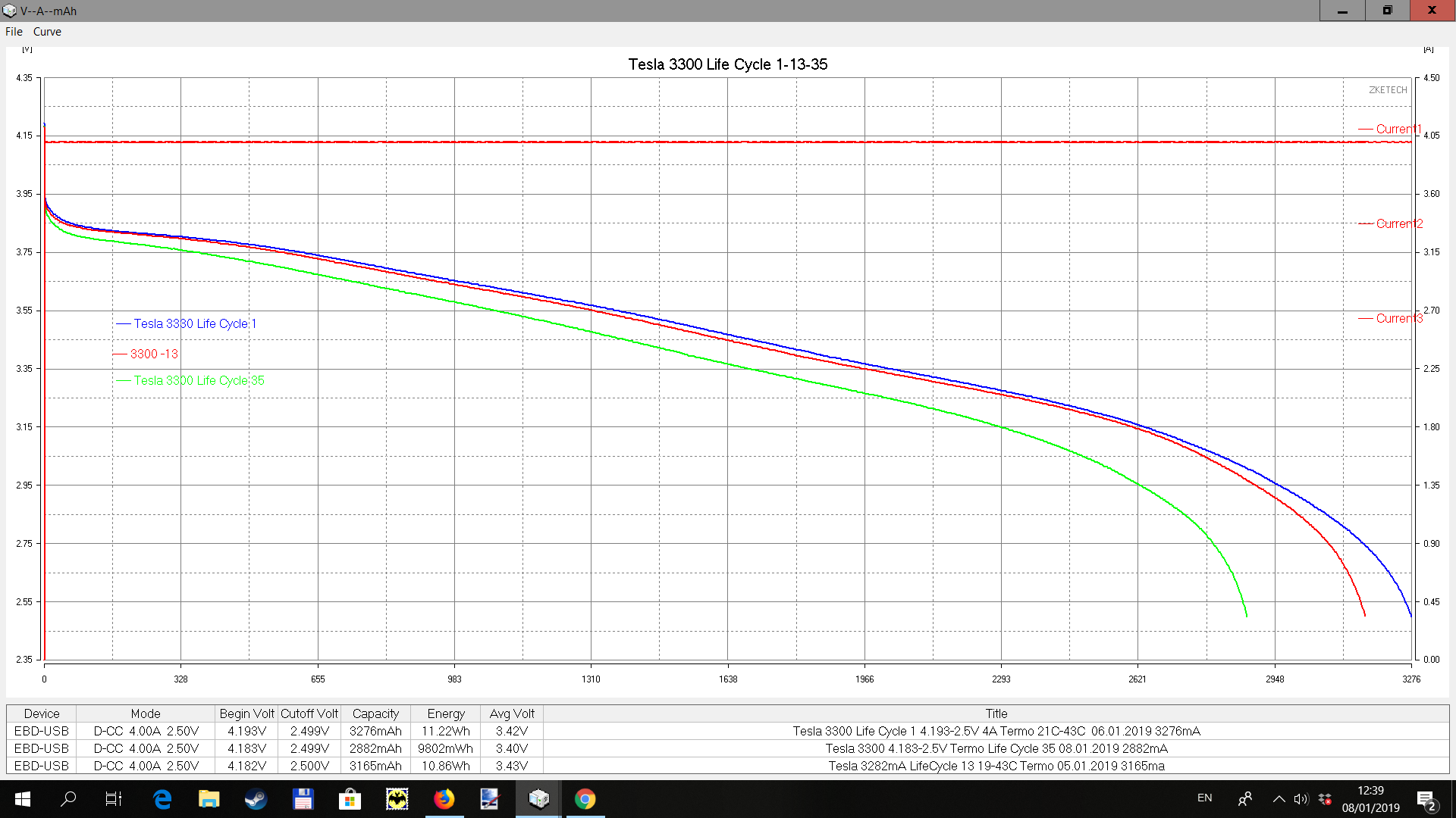

После 35 циклов решил остановить тест и поставить другой элемент. Этот быстрей всего поврежден, разгерметизация или термически. Выламывал его наживую с модуля и немного погнул.
