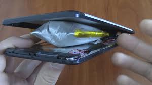

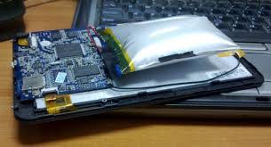

Как сильно надо сжимать литий-полимер (не железо-фосфат). Нигде в манулах нет ничего, что его надо сжимать. Понятно что чтоб он не растрепался его надо стянуть и закрепить, но насколько сильно сжимать, и нужно ли. Производители пишут только что в процессе эксплуатации пакеты могут немного раздуваться, и нужно обеспечить им свободное пространство пару процентов. Сборка пакетов в батарею это действительно изобретение велосипеда, сколько людей - столько мнений и вариантов, никакого стандарта нету.
 Заголовок повідомлення: Re: Сборка монстров
#56455Повідомлення 17 квіт 2018, 15:04
Leon29 писав(ла):
Так в этом случае их вообще нельзя стягивать, так получается.
#56457Повідомлення 17 квіт 2018, 15:29
gekagal писав(ла):
Кто сжимает аккумулятор в планшете, он просто скотчем прихвачен чтоб не болтался, а дальше бімба :lol: .
пух.jpg [ 5.81 КБ | Переглядів: 9799 ]

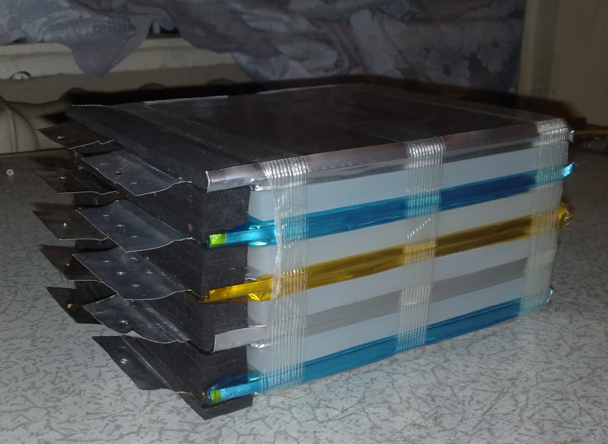

Кто подскажет где в интернете можно купить такой материал как на сборке пакетов в виде проставок - насколько я мог определить что это пенополипропилен, как наиболее подходящий по температурным и механическим характеристикам.
100220181303.jpg [ 364.2 КБ | Переглядів: 9756 ]
#56492Повідомлення 18 квіт 2018, 10:40
Звідки: Ужгород
Толщина этого материала 5мм - очень похож тот из которого делают пазлы для маленьких детей а также подошву для шлепок или тапочек.

Eugeniy79 писав(ла):
пенополипропилен
ничего хорошего в таких проставках нет.
Со временем от нагрузки это материал дает усадку , и пакетики будут просто болтаться .

Эту сборку делали китайцы, а белые проставки жесткие, похоже на невспененный полипропилен - я так делать не буду, тоесть мне надо будет нарезать только черные полоски чтобы защитить контакты от прогибания.
Вспененный полиэтилен. есть как с клиевым так и без клеевого слоя. Продается в Эпицентре, Новой линии и других строительным магазинах. Бывает толшиной от 3х до 30мм.
