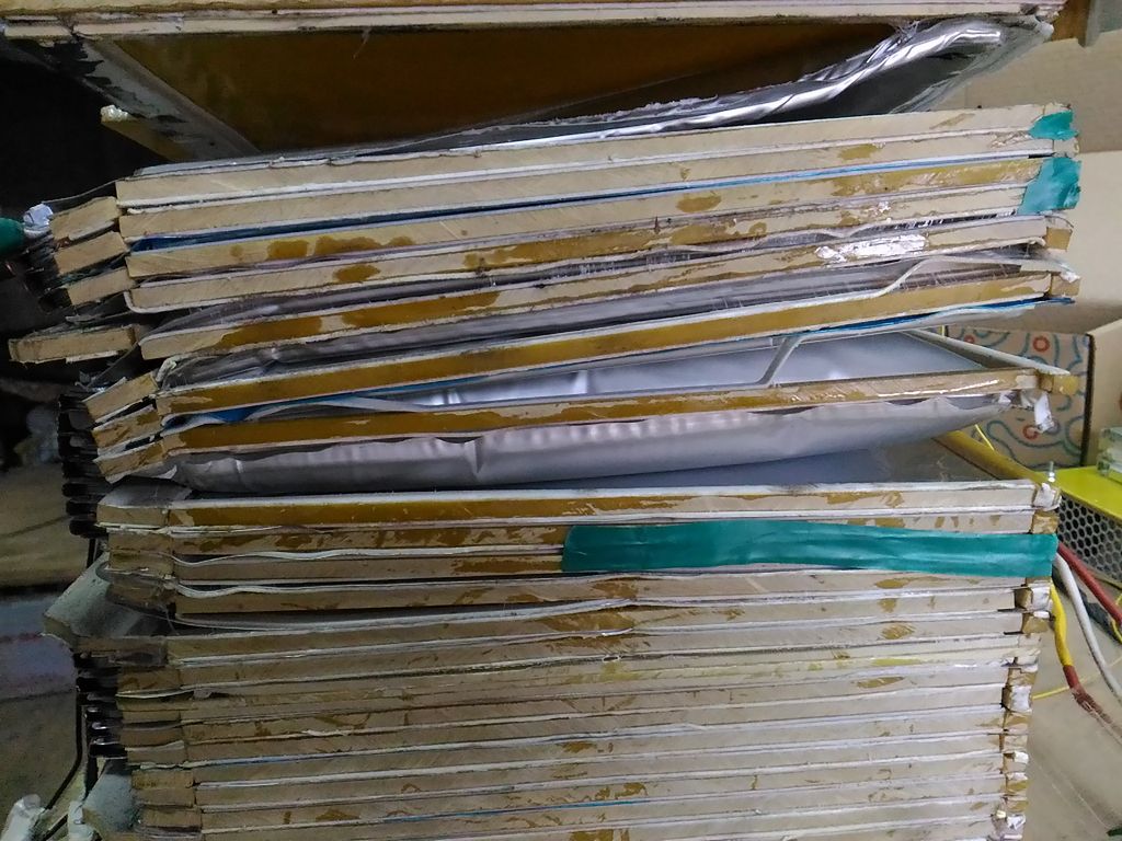

#60635Повідомлення 13 черв 2018, 18:07
Kapral88 писав(ла):
вот постояно пишут о вздутии литийиона.кто ни будь видел или может показать фото винипухов из "монстров"?
Ловите
P_20171205_104425.jpg [ 890.98 КБ | Переглядів: 11469 ]
 Заголовок повідомлення: Re: Сборка монстров
#60643Повідомлення 13 черв 2018, 19:09
Kapral88 писав(ла):

Ловите
а из зачего так могло случится? Неправильная эксплуатация или само по себе?я думаю стоит показывать подобные случаи с кратким описанием причин проишествия.
#60675Повідомлення 13 черв 2018, 23:58
Звідки: Украина. Подольск
Отказ БМС - перезаряд некоторых ячеек - виннипух...

Kapral88 писав(ла):
Сильный перегрев в режиме работы такси. Зарядка 1,8С, пиковая разрядка 1,5С. Тогда мы не задумывались об охлаждении. Воевали только с холодом, а датчики температуры на летний период вообще отключали, не ведая, что творится в аккумуляторной кассете.
