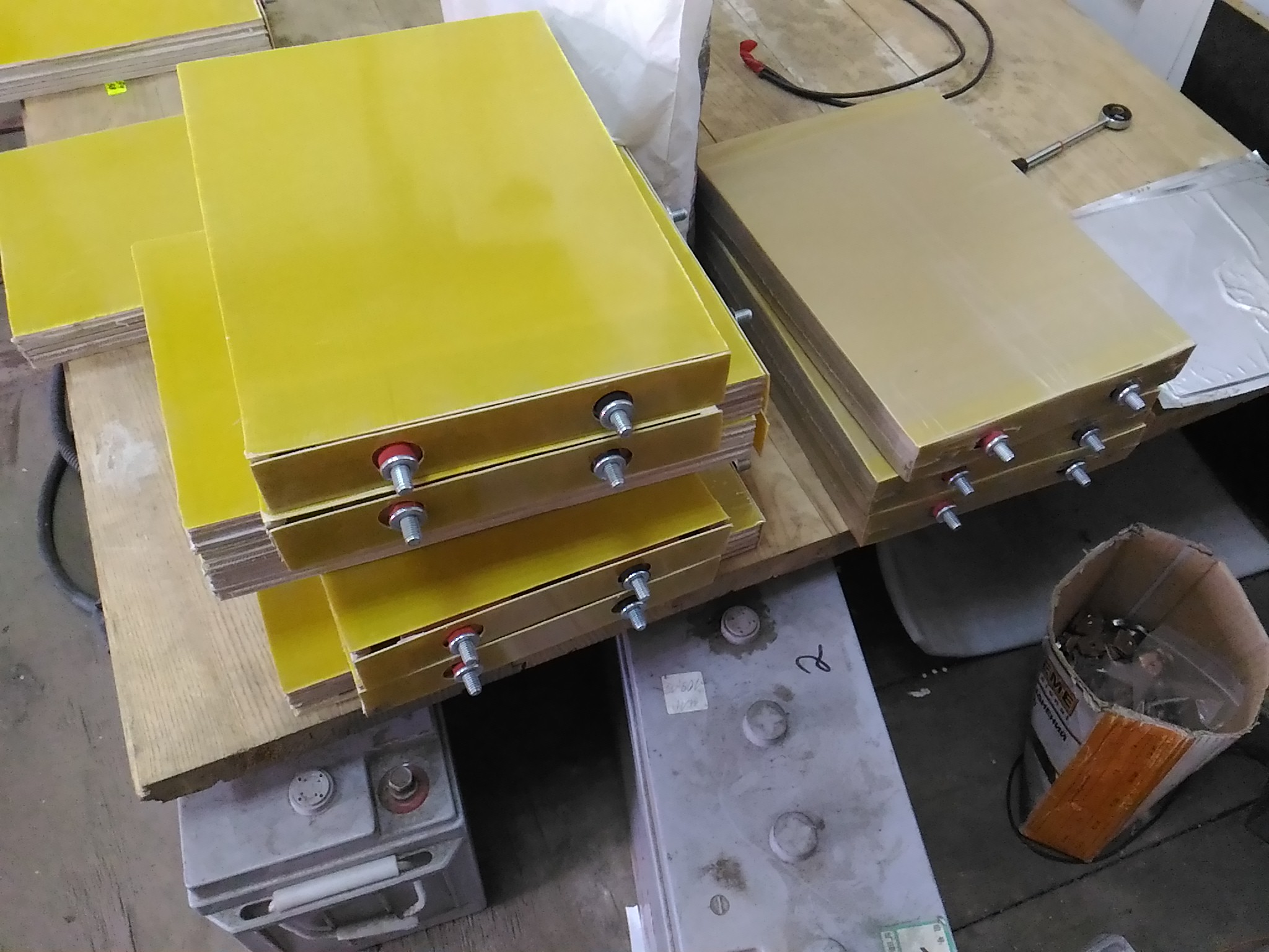

 Заголовок повідомлення: Re: Сборка монстров
#60738Повідомлення 14 черв 2018, 18:25
Можем изготовить готовые модули. Готовые лежат в правой стопке:
Коментарій до файлу: 4p1s
P_20170725_104341.jpg [ 648.17 КБ | Переглядів: 10975 ]
