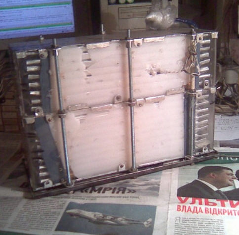

У меня 20 пакетов,собраны столбиком , перегородка где то по средине.
2018-10-03 15 03 00.jpg [ 187.78 КБ | Переглядів: 11544 ]
сначала хотел сделать этажи по 5 пакетов, но потом передумал.
