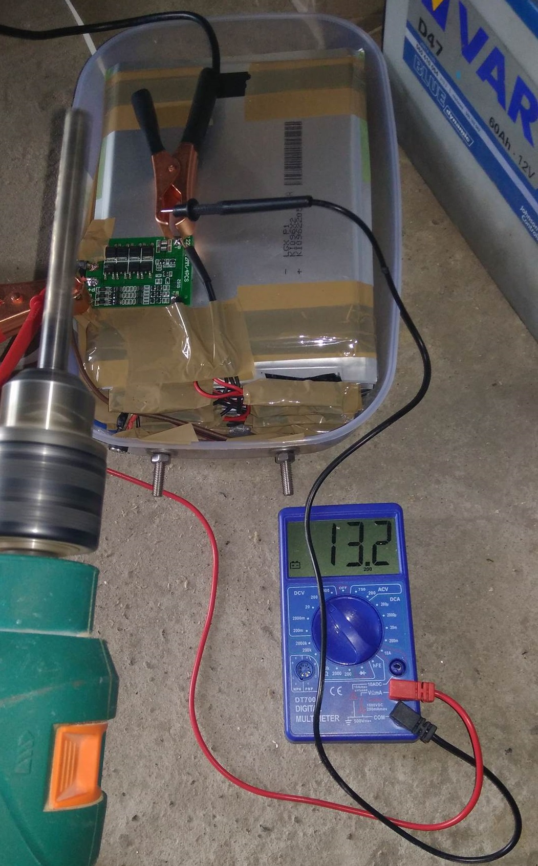

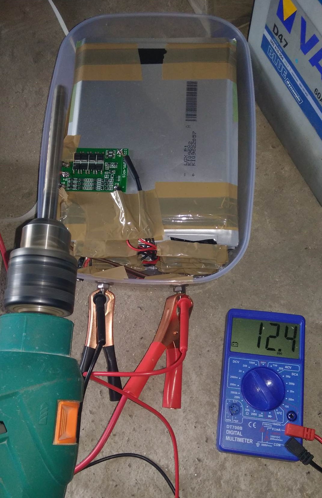

Я решил проверить, как меняется напряжение под нагрузкой в случае, когда инвертор подключен к выводам идущим от контроллера, и в случае, когда инвертор подключен на прямую к батарее (в обход контроллера). Напряжение батареи в спокойствии 13.4 Вольт.
Результат орбнадеживает:
При первом случае просадка равна 1 Вольт, а напряжение соответственно 12,4 Вольт.
Во втором случае просадка 0,2 Вольт, а напряжение соответственно 13,2 Вольт.
Выходит, что большая просадка напряжения из-за контроллера.
Остается понять почему? и,наверное, переподсоединить выходные контакты аккума напрямую, в обхот BMS-ки... :?

#39592Повідомлення 26 лип 2017, 16:01
Звідки: Ковель
Вот это уже ближе к истине.А то чуть батарейки не стали плохими. :D :D Ещё нужно провода по больше сечением и смотри вообще пропадает просадка.

#39596Повідомлення 26 лип 2017, 16:35
Дякував (ла) 12 Подякували 82
Маленький ньюанс- дрель без нагрузки потребляет далеко не столько, сколько на шильдике написано. Лучше было 2-3 лампочки накаливания по 100Вт использовать.Интересно, а в прошлый раз просадка где мерялась? Случаем не на входе инвертора? Если да-то провода к инвертору- слабые. И вообще по проводам- Вы сюда за советом и помощью ходите или нас учить какие провода на какой ток расчитаны? Доктор сказал в морг-значит в морг :). И еще раз, я бы заменил или хотя бы доработал выходные клеммы. Кстати , "большая просадка на БМС " отчасти из-за выходных клемм, крокодил касается клемму плохо,через витки резьбы = меньше площадь контакта.

maksimdm писав(ла):
Раньше просадку мерял на выходных клемах (болтах из нержавейки). Поставить вместо выходных клемм разьем ХТ60 - возможно так и сделаю. Хотя касательно крокодилов инвертора, - их закреплял на автомобильном аккуме, и просадка была незначительная :)
Я еще поэкспериментирую с нагрузкой побольше...
#39602Повідомлення 26 лип 2017, 17:24
Эти крокодилы специально предназначены для крепления на круглые и толстые контакты автоакка. А на батарее- не просто штырь, а тонкий штырь с РЕЗЬБОЙ. Электрический контакт осуществляется через тоненькие витки резьбы, а не напрямую со штырем. Сами крокодилы тоже просадку увеличивают, за счет неважнецкого/непредсказуемого контакта.От них нужно избавляться. Кроме того, промышленно из нержавейки не делают никаких силовых электрических соединений. Думаете просто так? Мало того, вы всю эту нечисть еще и через пластик зажать умудрились.. В морг :)
Хотите болтовое соединение-не вопрос, только сделать нужно по-человечески, через жесткое болтовое и прикручиваемый лепесток, а не на соплях/крокодилах. Ну мы ж не в африке, в конце-то концов :)
