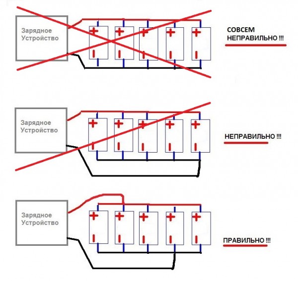

Соединяю две 5s5p, верное соединение на схеме или что упустил?
Важно сделать так, что если ток втекает в сборку с возле одной ячейки, то должен вытекать с противоположной ячейки. Так что по вашему рисунку не ответишь - у вас не указано как дальше провода идут.

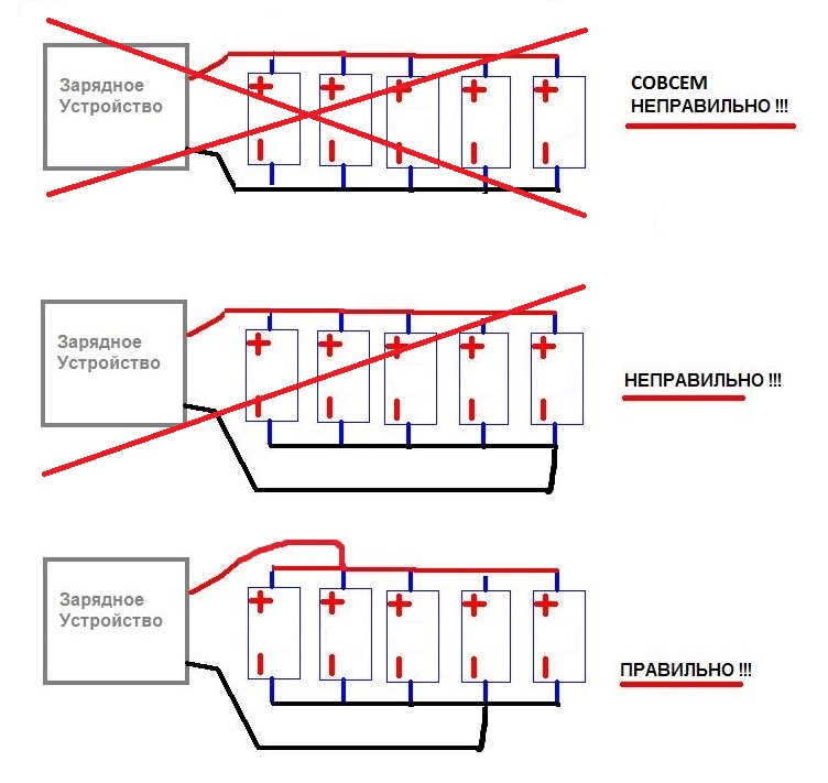

Соединение элементов в батарейке уже обсуждалось. Для более-менее равномерного токосъема или заряда соединение должно выглядеть должно примерно так:

Аргументы в пользу последней схемы ?
#52971Повідомлення 25 лют 2018, 21:53
С учетом проводов и Ro, нагрузка на элементы равномерней, чем в предпоследнем варианте.
#52980Повідомлення 25 лют 2018, 22:27
Вячеслав М писав(ла):
Было уже гдето, я приводил скрины результатов моделирования в Протеусе.
Именно срединно-половинчатая схема сбора тока является оптимальным решением.( 3 вариант)
Но все это относится к ситуации , когда все элементы составляющие ячейку , имеют одинаковые характеристики.
А вот расчеты ячеек , из элементов имеющих разное внутреннее сопротивление я не моделировал.
Может там сильнотоковые элементы стоит разместить ближе к точкам токосъма , а слабые - гдето в конце цепочки , где ток меньше и соответственно они будут работать в облегченном режиме.
#52981Повідомлення 25 лют 2018, 22:39
Это не аргумент , а предположение .
#52985Повідомлення 25 лют 2018, 23:22
Это следствие закона Ома , Правил Кирхгофа,уравнений Максвелла итд.
