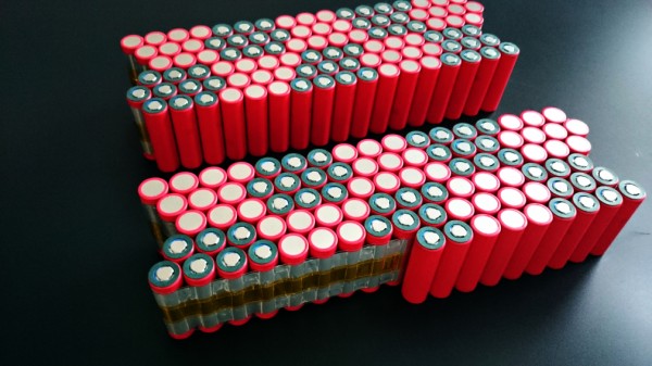

Позволю вмешаться и попытаться приостановить конфликт.
Возможно имело место недопонимание.
Скорее всего Сумской имел ввиду что его "нано-изоляция" имеет более высокую температуру плавления или высокую теплопередачу.
То-есть в сборке из таких акб разница между температурой внутренних и наружных ячеек минимальна.
Но нагрев то все-равно имеется. Его можно избежать только на малых токах.
Про "приборы" если бы был материал способный не давать нагреваться АКБ изнутри. Ну например убрал бы внутреннее сопротивление. Выросли бы токи заряда разряда. То существующая схемотехника уже бы значительно изменилась не в сторону конденсаторов.
А пока что идет возня... Конденсаторы не могут набрать финансово доступную емкость. А АКБ избавится от сопротивления и ввиду его получить такую токоотдачу как у конденсатора.
В любом случае ролик про приборы верный.

Аналог прикрепил)
Языком оригинала:
Between rows of cells, it inserted a thin thermally conductive strip, insulated and connected to the outer shell-layer reinforcement which contains aluminum layer. Its main purpose of the interstitial material it is to help absorbs and disperses /spreads heat accumulated in battery pack core, generated during high-discharge rate, prolong in this way the lifespan of the battery. This passive cooling technology relies on the thermodynamics of conduction.
cmec-uav-battery-pack-heatsink-design.jpg [ 640.84 КБ | Переглядів: 15981 ]
