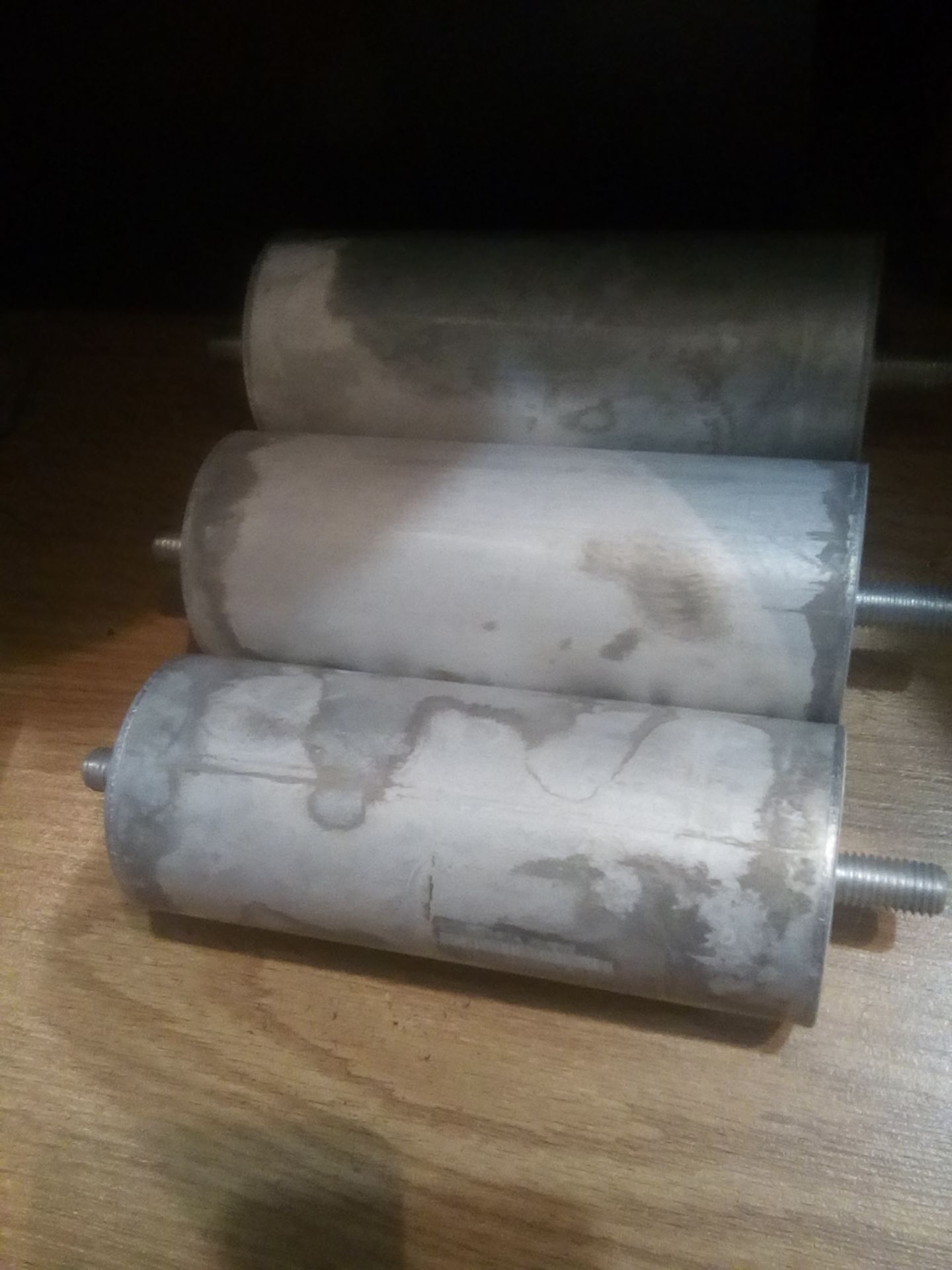

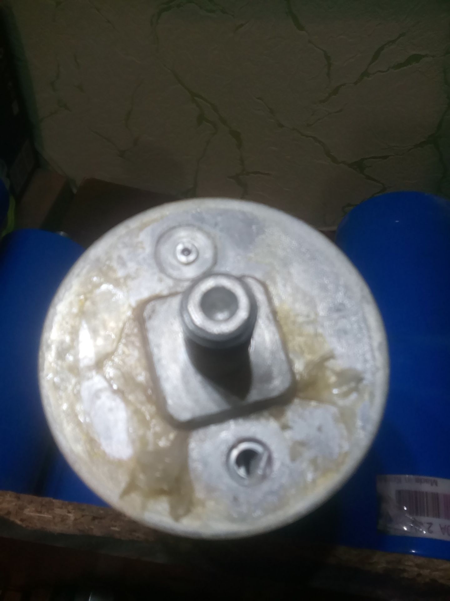

Пол года не появлялся в гараже, зашёл померил напряжение на титанате, всё нормально 2,4. Привёз их на всякий случай домой, чтоб зимой не мёрзли, смотрю на одной какаето липкая жидкой, ацетонового запаха, а это прямо клапан открыт и оттуда электролит вытекает :(

Лопнул один из клапанов
 Заголовок повідомлення: Re: Литий-титанат (Li4Ti5O12)
#95732Повідомлення 23 груд 2019, 13:22
Гараж ведь целый , а не сгоревший .
Так что все нормально, нечего переживать.
Клапан правильно выполнил свое предназначение

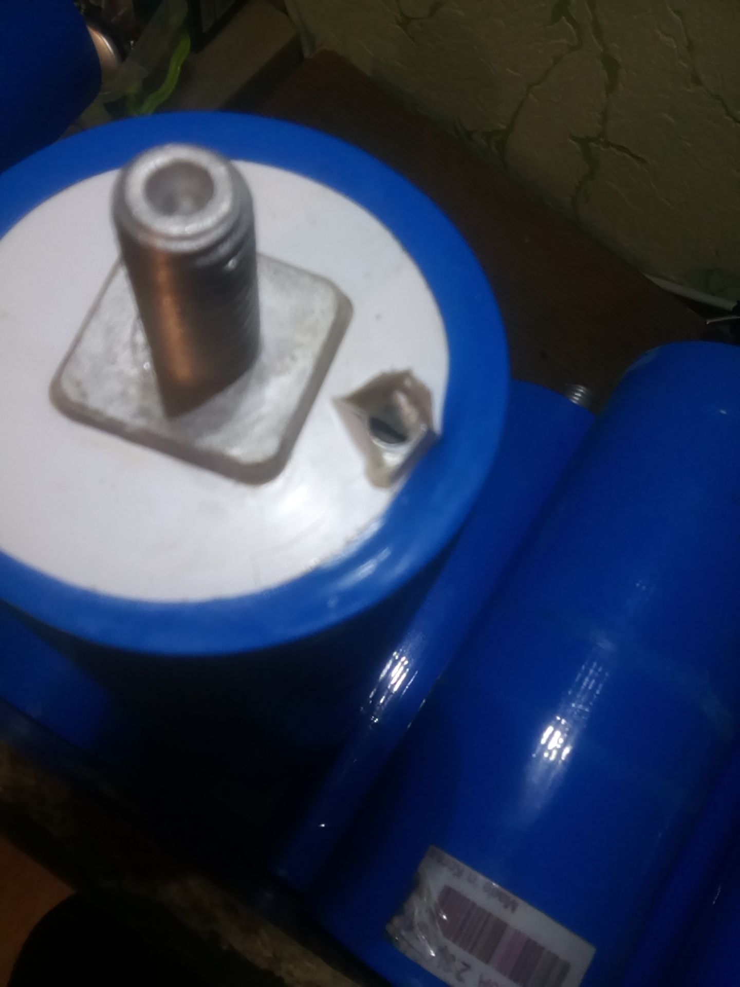

Вот как выглядит целый клапан

Но почему такое случилось ?

жажда наживы. чем дороже продукт, тем больше соблазн кинуть, схалтурить. впарить фуфло и т д...
так как это розница а не контрактные поставки, то скорее всего это сторож после работы подкалымливает на китайском заводе ))

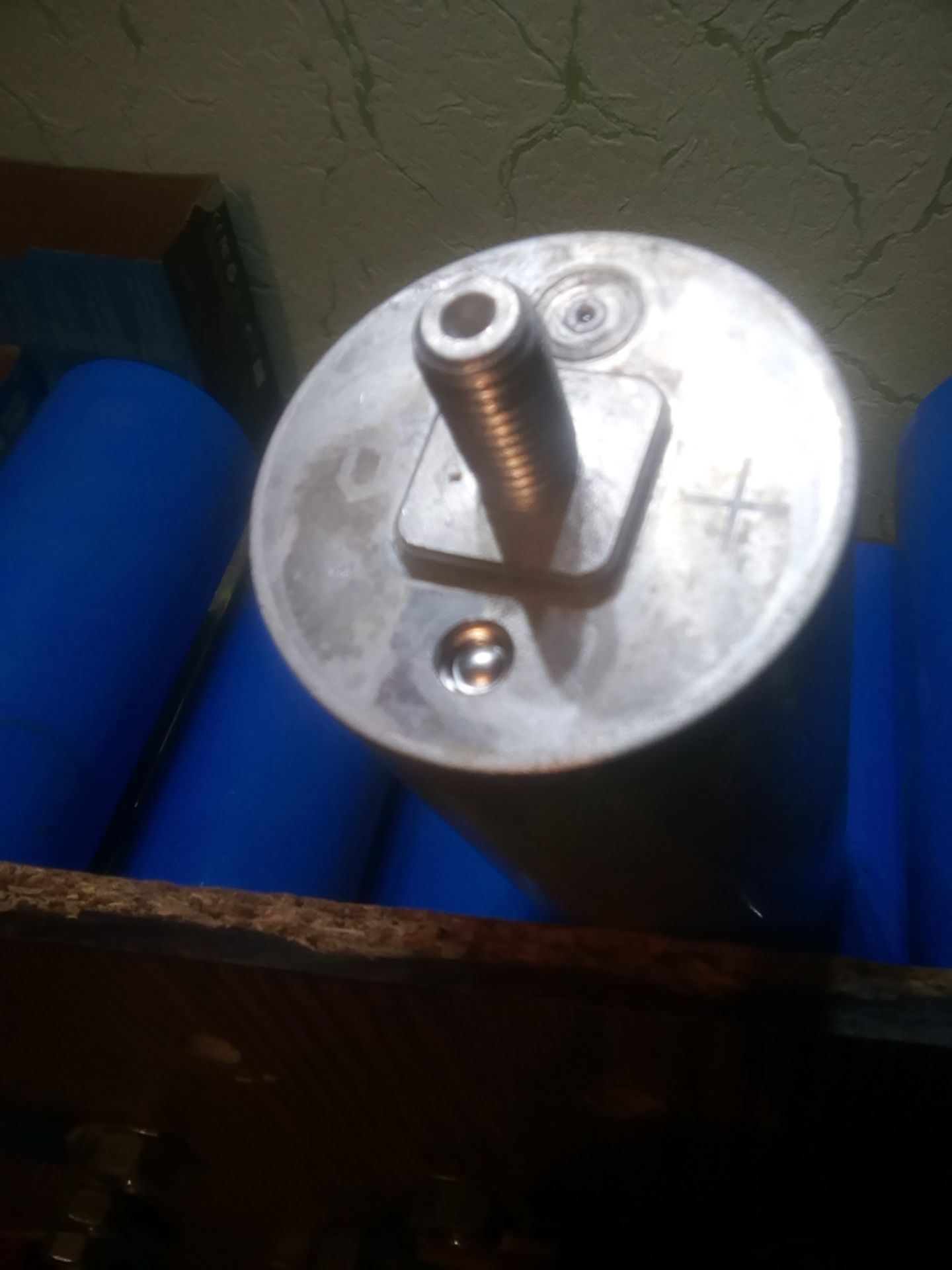

Судя по корозии на корпусе, 50 лет гарантии уже истекли :|
Хотя может это влажность в гараже повлияла

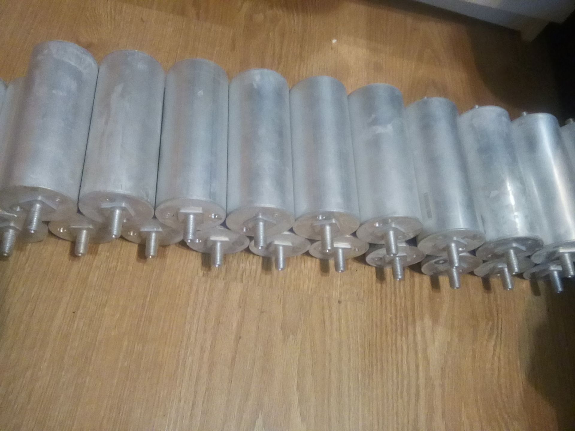

Сейчас каждую почищу и проверю, одна была в ноль разряжена, но не та что лопнула, остальные 2,3-2,4

Так може он и не новый был? Может это с китайских автобусов сняли, очень даже б.у?
#95743Повідомлення 23 груд 2019, 15:20
С корейских автобусов. Бу без вариантов. Новые даже в китае стоят 80$ штука, я уже писал об этом, сам изготовитель озвучил.

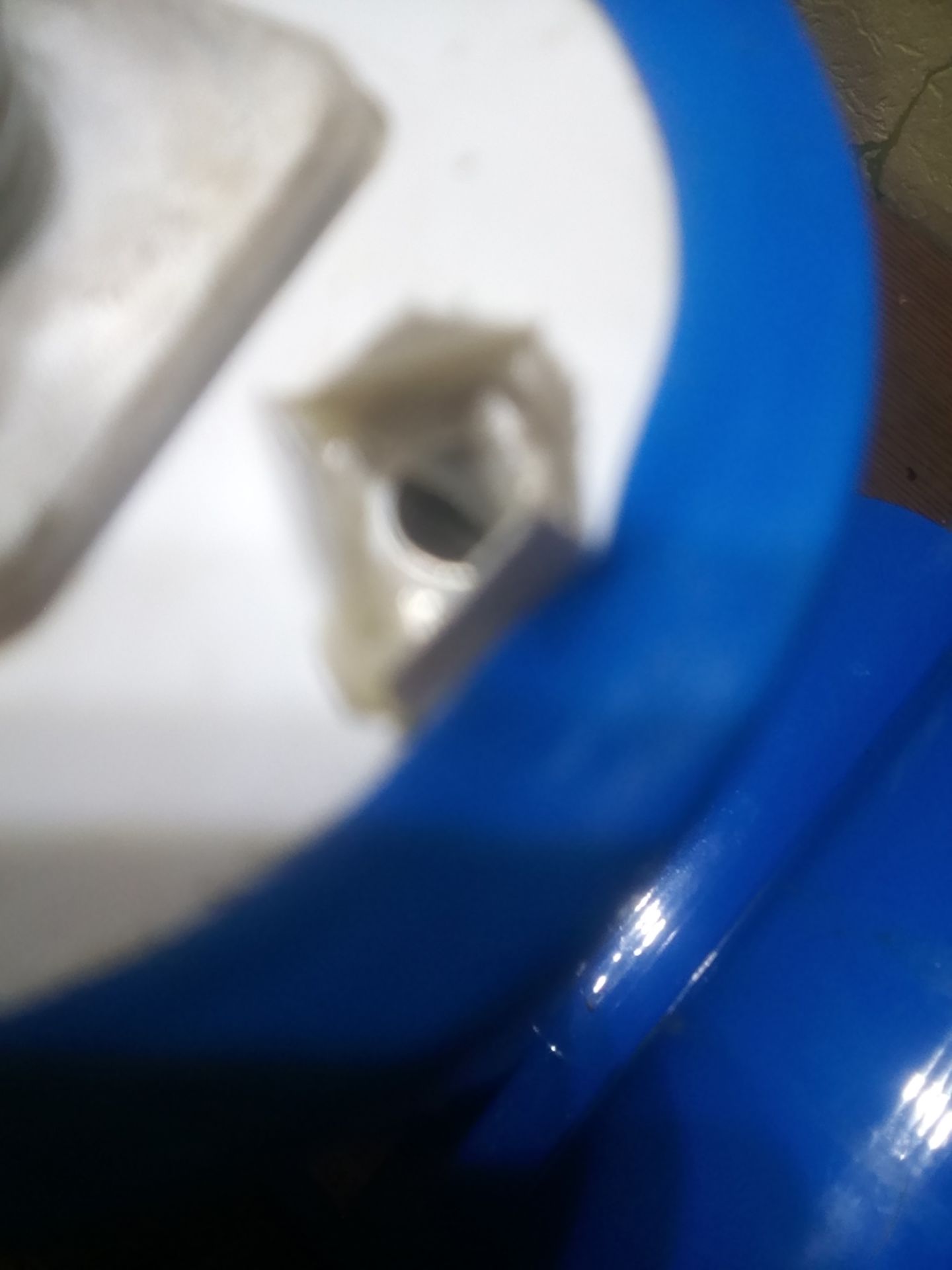

Все целые, лопнул только один, может даже я его случайно сам проткнул, там тоненькая фольга, тоньше чем на тюбиках зубной пасты, нафига так было делать...
Все кроме лопнувшего булькают когда трясёшь, а этот высох.

А ещё это могло произойти когда у меня одна перемычка заискрила и сильно нагрелся контакт батареи, аж дымок пошёл, могла просто закипеть и лопнуть клапан. И всё равно я дальше так и ездил с лопнувшей батареей, проезжал 70км и заряжался 30 мин. Так что всё равно титанат это мощь. Я могу только представить, что будет если поставить не бу а новый и японский по технологии SCIB !
