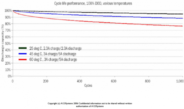

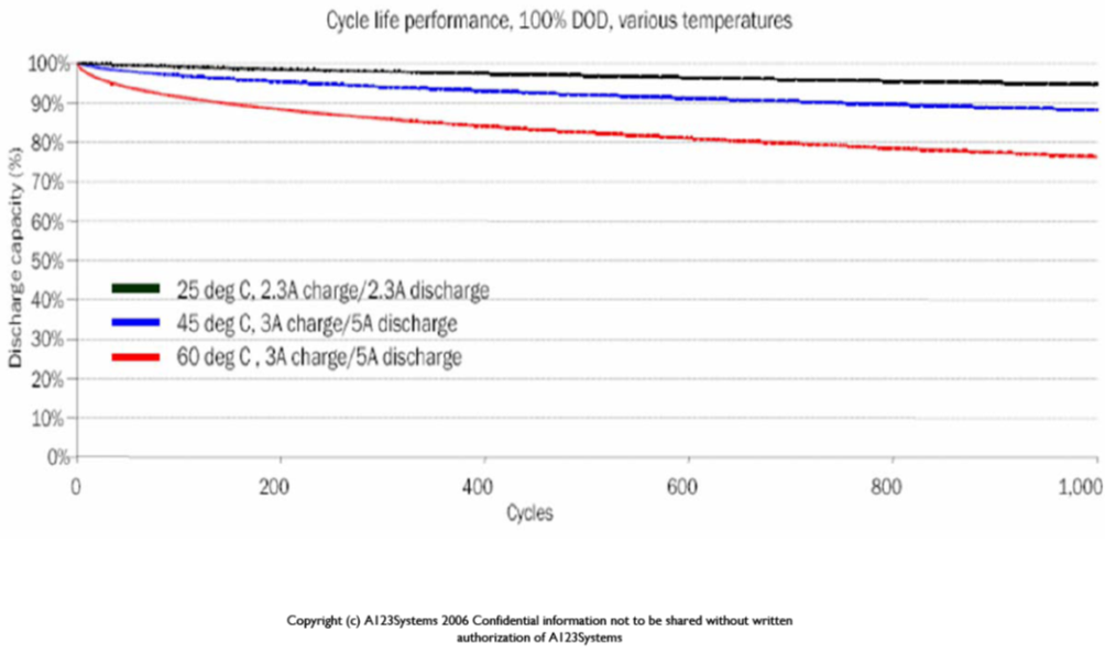

Уже не раз отмечалось, что если батарейки не перегревать, то живут они долго. Те же А123 2,3 Ач при 60 градусов количество циклов падает до 700, что тоже неплохо для такой температуры.

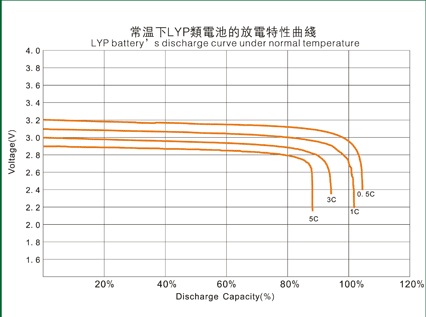

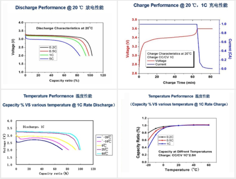

Михалич, согласно официальным графикам ( G-Power, -20 градусов, 1С разряд), напряжение батарейки сначала резко падает, а потом, по мере разряда где-то до 50%, повышается. Такова их химия.
