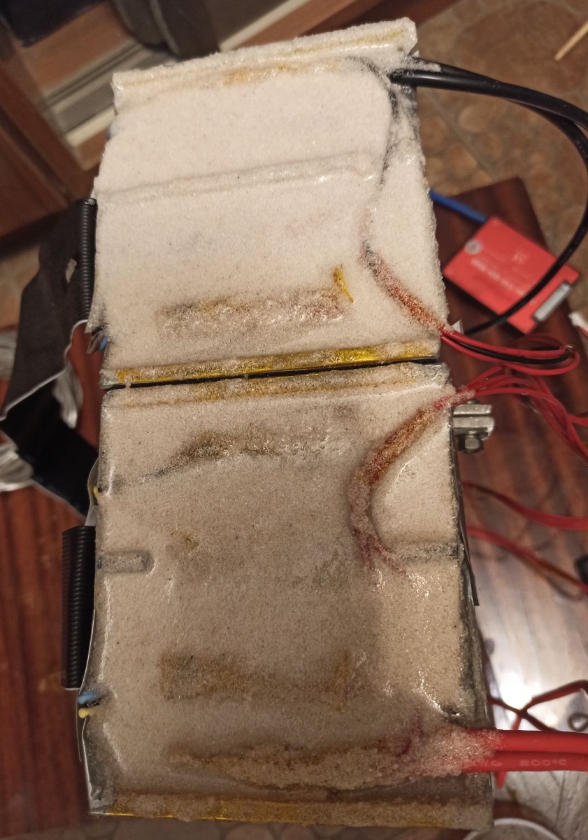

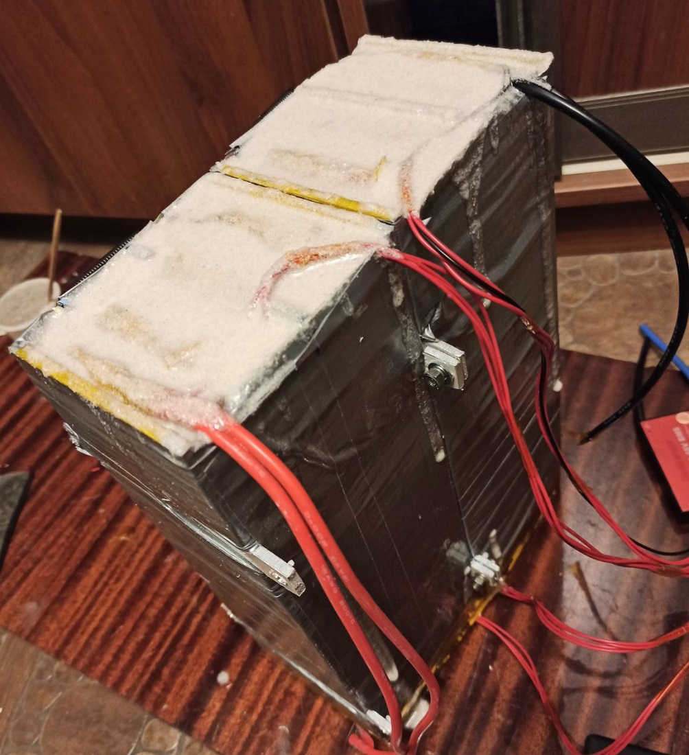

Кто-то подскажет от чего пакеты 155х65х8мм могут быть? и где взять можно если что.
ЗображенняЗображення
Похоже на Китайский самопал)

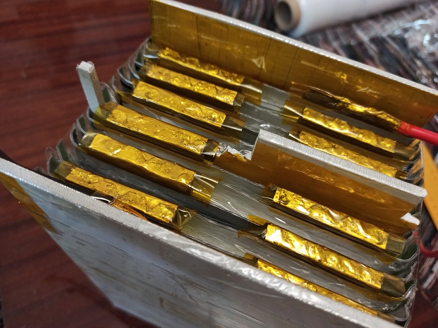

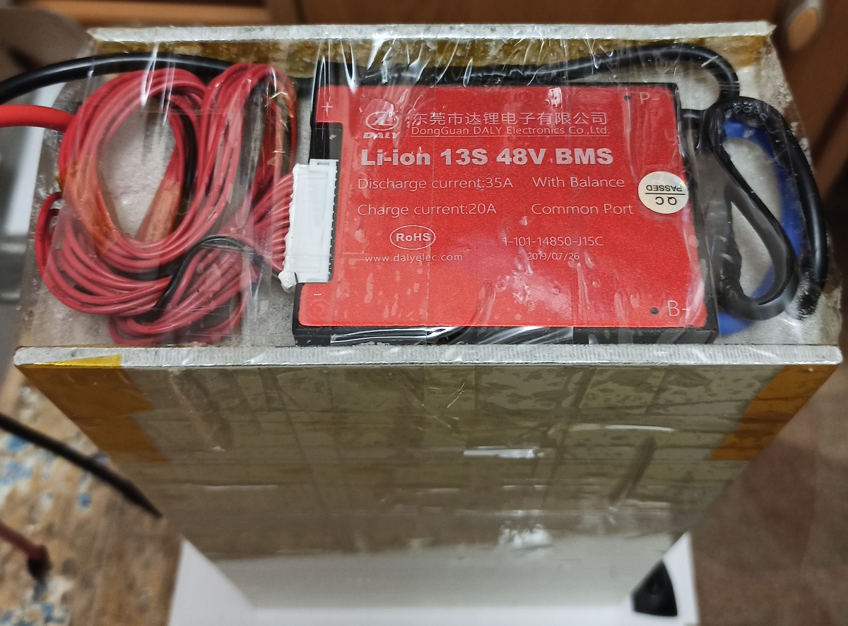

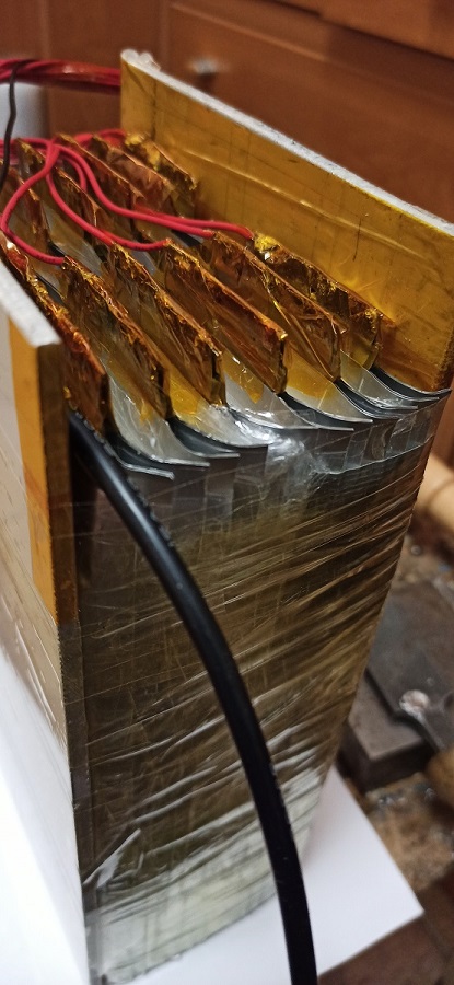

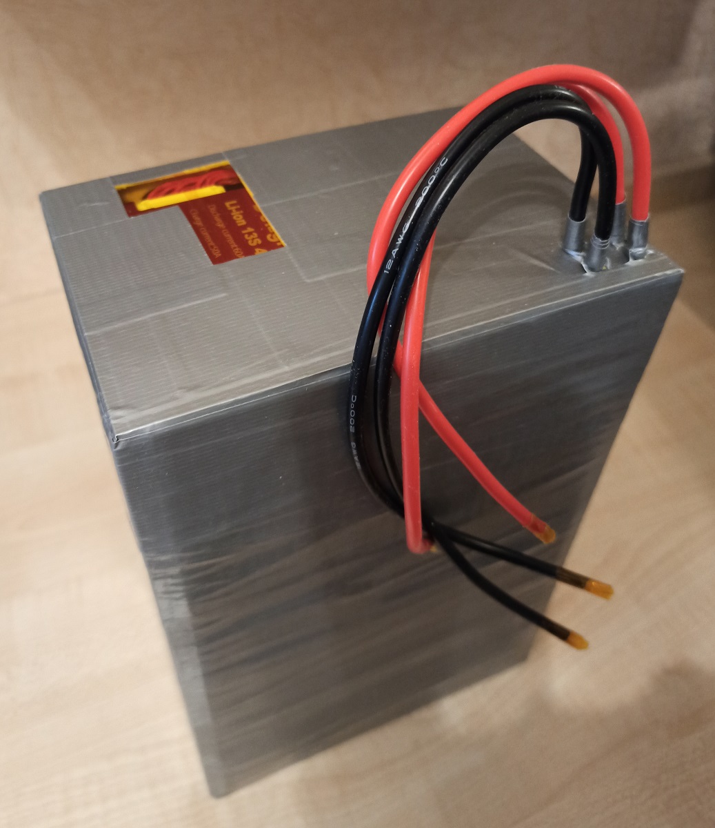

Некоторые фотоки этапов моих сборок (первые три - мой последний акум 60ач 14s: пакеты LG 63е, контакты пайка, залито герметиком диелектрическим, 3 вида выводов- выводы для бмс/для шлейфов под CelLog/для ручной балансировки):
