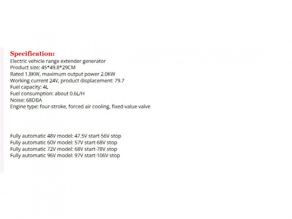

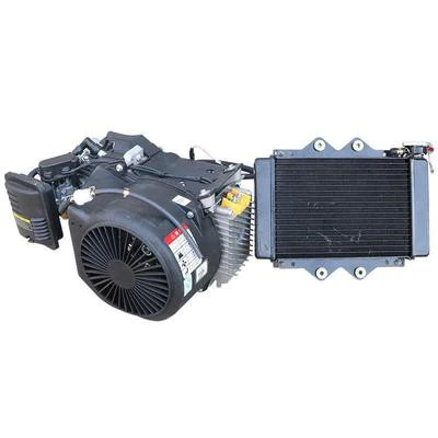

В Китае есть такой конструктив и обещается от 5 до 8 кВт энергии. А вот уровень шума интересно узнать.
Можно ссылочку на такой агрегат?

#125216Повідомлення 03 лют 2022, 08:35
Звідки: Новосибирск
Дякував (ла) 2 Подякували 2

Отправил в ЛС.

#125245Повідомлення 04 лют 2022, 19:20
_Ross_ писав(ла):
Какое у них выходное напряжение? Банальная переменка 220 вольт?

_Ross_ писав(ла):
Дайте посилання для всіх {!_!}

#125439Повідомлення 11 лют 2022, 09:59
Звідки: Новосибирск
Мій електротранспорт: Турист, 250 Вт МК передний привод, 12SLiFePo 6А*ч
_Ross_ писав(ла):
На выбор...48, 60, 72 В. Включен ли диодный мост в комплект - не знаю точно но скорее на выходе DC.
Остальное преобразователями решается.

#125465Повідомлення 11 лют 2022, 16:45
_Ross_ писав(ла):
имел дело с подобными. Напряжение зависит от намотки генерирующей балды. Но в целом от 48В до 96В то что я знаю. Может больше можно - это надо у наших намотчиков узнавать. У них нет стабилизации по напряжению кстати, это необходимо учитывать, CV фаза не получится.

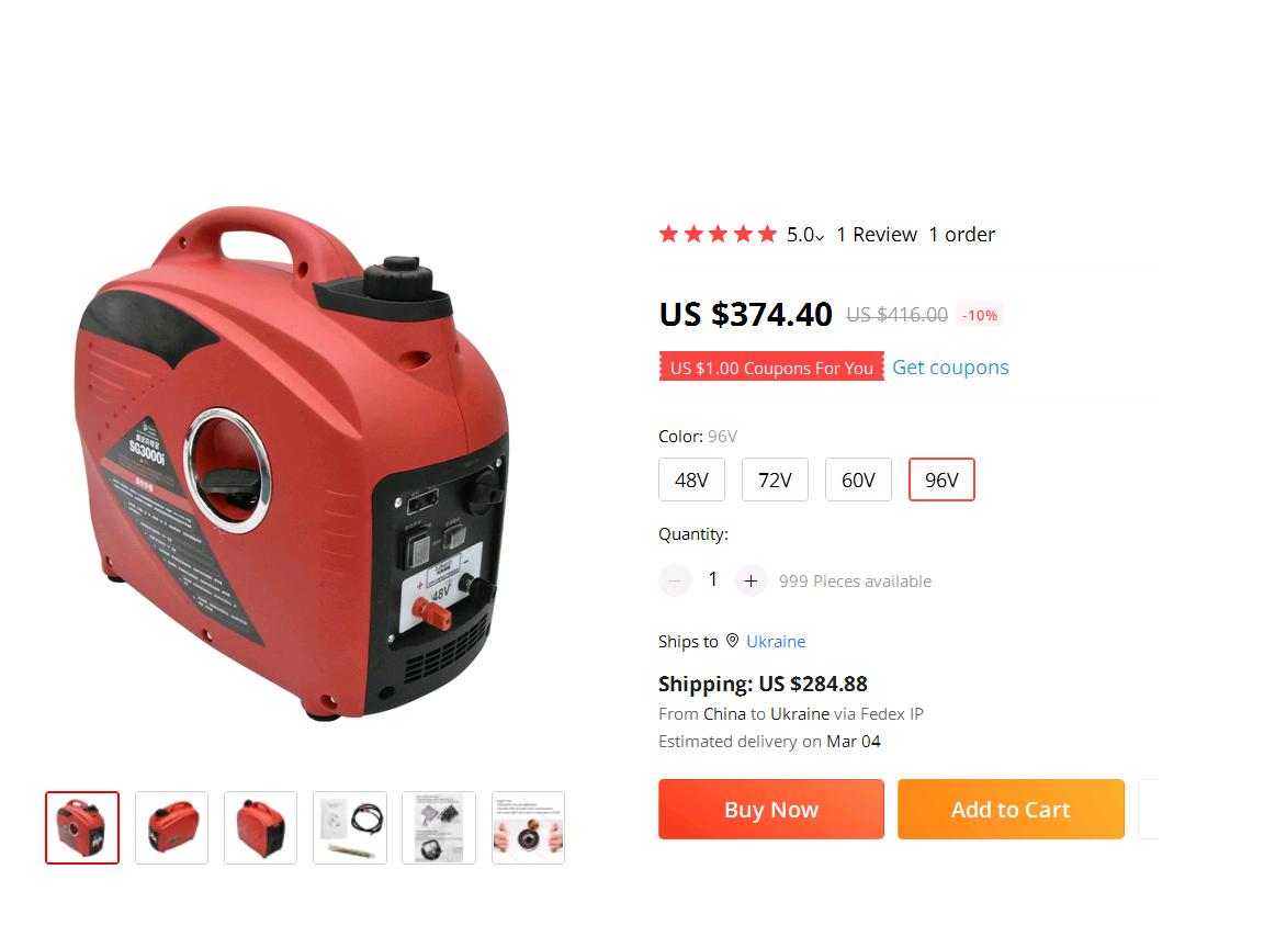

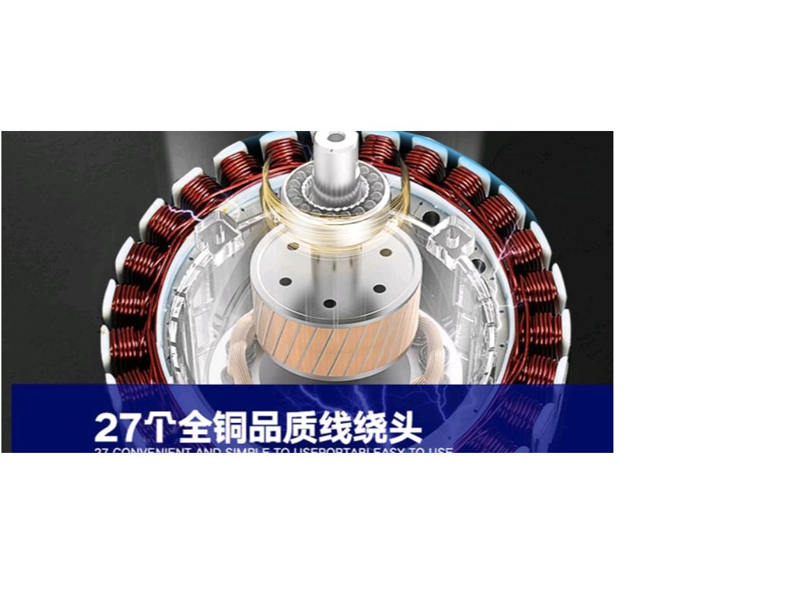

Здравствуйте форумчане.
По предмету докаточного генератора есть соображения.
На примере найденого компактного генератора с рейтингом выходного напряжения 72В (72/12 - тоесть на 6 свинцовых 12В банок или максимум 14,6х6=87.6В)

Описано установка "рейндж екстендер" от производителя електроавтомобилей RUI HU. Тоесть не "нонейм".
Все в слитном 20 кг моноблоке скомпоновано, мощность до 7 кВт, без торчащих хвостов - проводов.
Генератор комбинированный - в одном корпусе и DC & AC похоже - фото ниже.
гена.JPG [ 74.9 КБ | Переглядів: 10306 ]
И хочу верить чтото там генерится сначала около 350-400В - как в генераторах "цифровой чистый синус", а потом идет преобразование DC/DC вниз - до необходимого напряжения.
Такой вариант будет многим интересен, перестраивать DC/DC можно на большинство напряжений АКБ и серийных авто и самоделок.
Я хочу приобрести подобный и настроить на напряжение максимальное 120-124В - батарея моего авто 30s при мах 4,15В на банку.
Возможно найдутся желающие в складчину вступить в покупку подобного оборудования.
Р.S. Такой тарахтит не мало-воздушное охлаждение однако, не пойму _Ross_ почему не дал открыто ссылку на подобный генератор с водяным охлаждением-у того водяная рубашка глушит звук эфективно.
Р.Р.S. нашел еще подобного типа на 96 Вольт рейтинг и с автостартом, но маломощный-2 кВт максимум.
