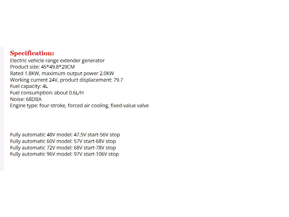

В Китае есть такой конструктив и обещается от 5 до 8 кВт энергии. А вот уровень шума интересно узнать.

_Ross_ писав(ла):
Можно ссылочку на такой агрегат?

Р.S. Такой тарахтит не мало-воздушное охлаждение однако, не пойму _Ross_ почему не дал открыто ссылку на подобный генератор с водяным охлаждением-у того водяная рубашка глушит звук эфективно.
Р.Р.S. нашел еще подобного типа на 96 Вольт рейтинг и с автостартом, но маломощный-2 кВт максимум.
