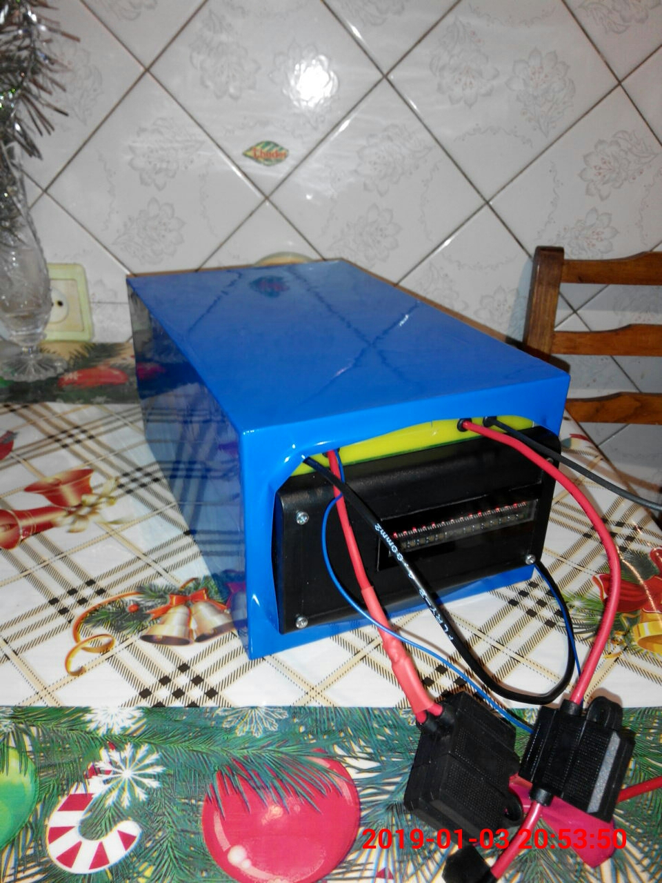

Один из очередных аккумуляторов:
16S 25Ah, пакеты LG, БМС от mr. Dream

Красиво
 Заголовок повідомлення: Re: Бокс для аккумуляторов LG
#72619Повідомлення 03 січ 2019, 23:49
Александр ты задал планку. Будем стараться делать на уровне.

Подивився я на цю роботу і жодного разу не пошкодував що у Сашка замовив складати АКБ.
І як дроти із бокса виходять через отвори ізольовані чимись чорненьким і як БМС приеднана до бокса.
Молодець.
Роби гарно.
Погано воно само вийде.

Корпус для БМС в свое время нашел на местном радиорынке. Впритык подошёл.
