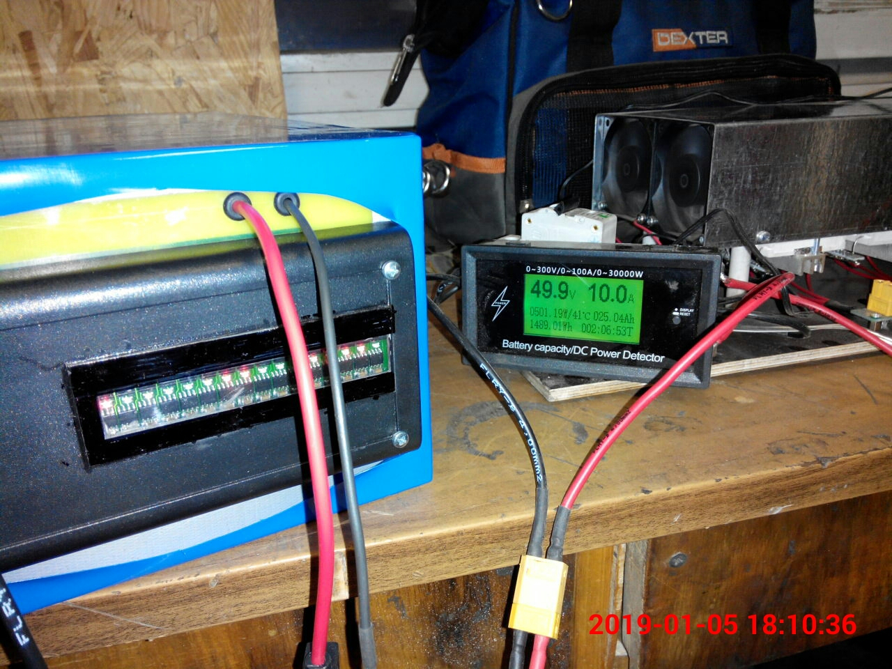

Сегодня завершил тестирование недавно сделанной батареи. Четко получилось 25Ач до сработки БМС. Ток в начале разряда - 13-13,5А, в конце разряда - 10А.
IMG_20190105_181036.jpg [ 802.63 КБ | Переглядів: 11259 ]

voraks писав(ла):
Александр, а что за корпус используете для бмс?

voraks писав(ла):
Подивився я на цю роботу і жодного разу не пошкодував що у Сашка замовив складати АКБ.
І як дроти із бокса виходять через отвори ізольовані чимись чорненьким і як БМС приеднана до бокса.
Молодець.
Роби гарно.
Погано воно само вийде.

Корпус для БМС в свое время нашел на местном радиорынке. Впритык подошёл.
