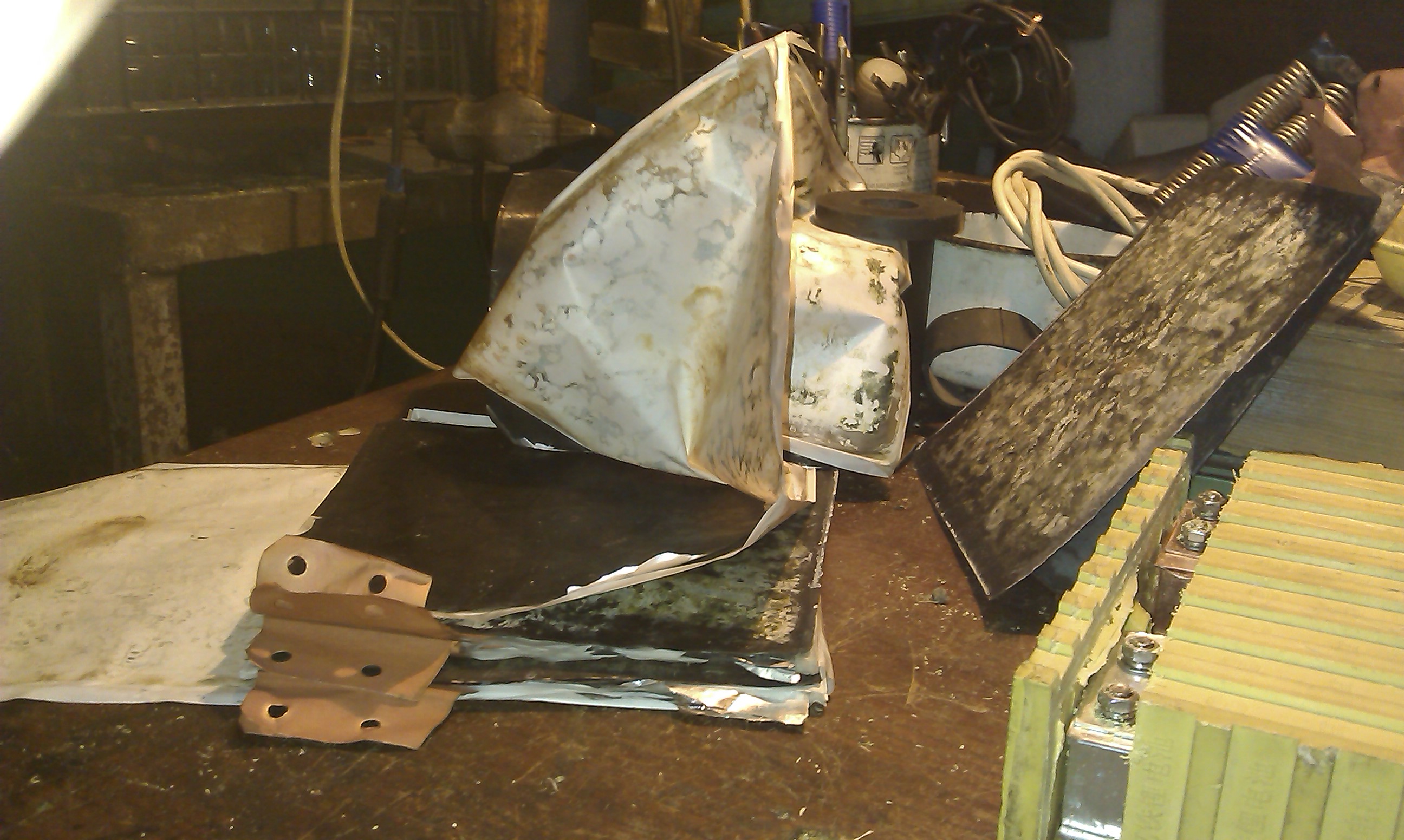

IMAG0006.jpg [ 679.29 КБ | Переглядів: 8838 ]
Что там внутри, и стоит ли пытаться ИХ реанимировать.
Пластины из сотни листов тонкой аллюминиевой + и медной - ,фольги , смазанные тонким слоем гелевого электролита вставлены в сложенную гармошкой микропористую ленту- изолятор. Эта лента не прочна, и со временем в ней появляются свищи- отверстия. Если и не КЗ, то, как минимум -утечка. Таким никакая реанимация не поможет
