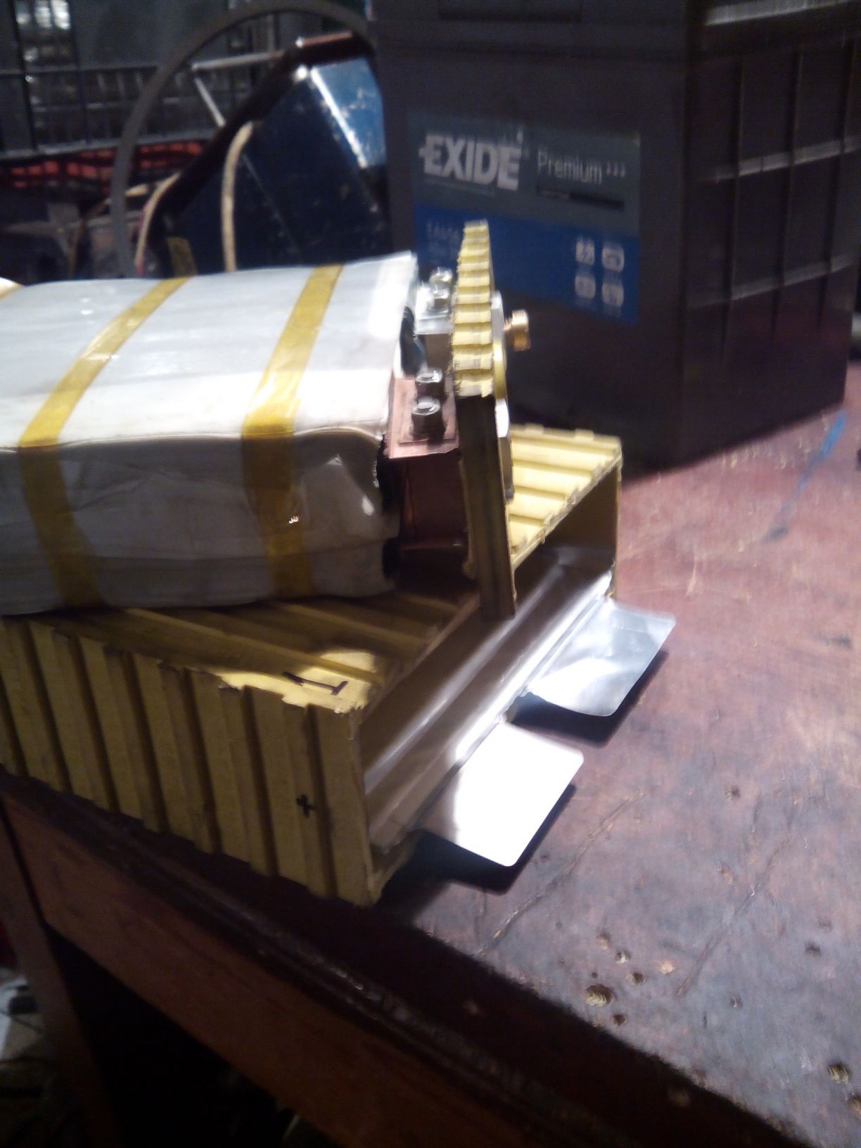

Винстон.jpg [ 849.58 КБ | Переглядів: 9076 ]
Реанимация или обновление . Ячейку Винстон100АЧ, можно обновить и на 90 АЧ и, даже на 120АЧ..
На фото вскрытая ячейка.....На коробке, то что было мёртвое, а вкоробке новый пакет 30 АЧ. Но их влезает 4 шт.
.....Что ещё , выяснилось в процессе обновления:.....Известно, что Винстоны. склонны к Вздутию, потому и стягиваются бандажной лентой.
Но , замечено, что вздуваются не все.....................
Оказывается, в крышке каждой ячейки смонтирован клапан, который должен стравливать избыточное давление выше ~ 0,3 ати. Но, клапаны такие, что стравливают от 0,3 до 3,0...... Вот те, последние и вздуваются. Клапан нерегулируемый и не разборный. Но жидкости же там нет ( сухо) может есть смысл, вместо стяжек, просверлить 0,5 мм ?

Надо добавить и про дренажные клапана и про качество сборки Винстонов.
Так вот , оказывается констукция клапанов прекрасная; И разборные они и регулируемые. Но , на этот хороший клапан, после сборки, наклеивают красивенькую фирменную наклеечку, которая, при достаточной порции клея и перекрывает дренаж. ...... Срывать их обязательно!
Про качество ручной сборки: есть ячейки красивой аккуратной сборки, но, есть и такие,.......Наче из другой оперы. Не оттуда ли и разброс, и сопротивления и срока службы ?

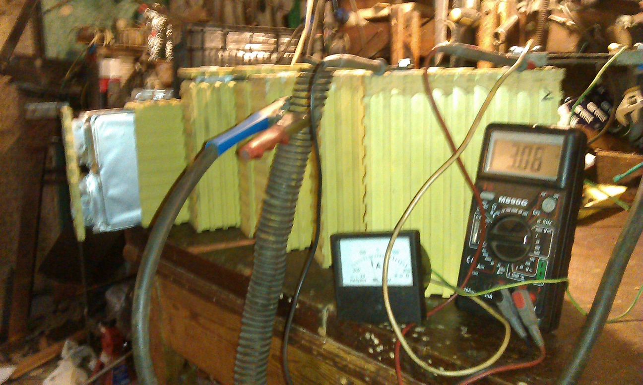

Винстон 006.jpg [ 995.9 КБ | Переглядів: 8906 ]
Я таки начинил свои убитые Винстоны новыми пакетами. Емкость проверяю - соответствует. Думаю , хуже чем были с завода не будут , уж очень отвратительная была внутренняя сборка.
