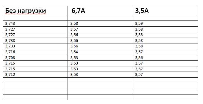

#78098Повідомлення 27 бер 2019, 19:36
Батарея прошла 3-4 цикла заряд-разряд до 50% имеем такую картину...
Насколько это критично? первый 5 последовательностей от одного продавца вторая от другого продавца
Не стал смешивать аккумы разного происхождения , зря наверное :D

#78143Повідомлення 28 бер 2019, 06:11
Пока ничего особо критичного нет,но при постоянной эксплуатации разбегутся как тараканы.Нужно было с одной партии брать.

#78219Повідомлення 28 бер 2019, 21:13
tank6661 писав(ла):
Спасибо что ответили поставил на заряд до срабатывания балансиров , сейчас мерял при зарядке, то идут относительно ровно +- 0,02в между секциями , ладно жизнь покажет что из этого выйдет :ugly:
