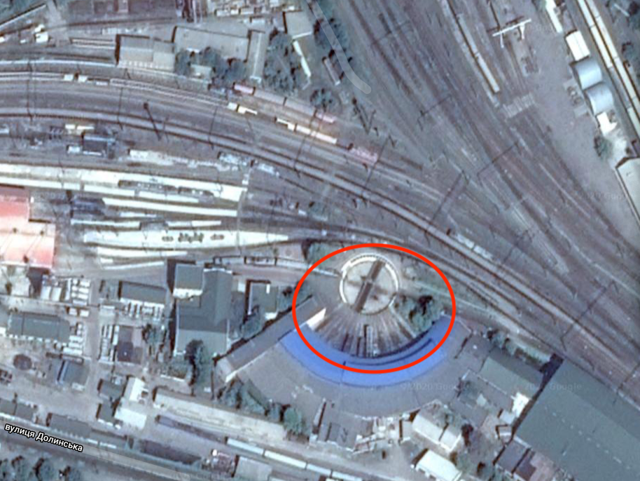

#103768Повідомлення 25 квіт 2020, 17:35
танго писав(ла):
Как решается задача прохождения "поворотов"? :freu: ;)
А на желлезке есть крутые повороты?? 90-60градусов?
#103771Повідомлення 25 квіт 2020, 17:39
Дякував (ла) 36 Подякували 15
танго писав(ла):
у нас в депо вот так https://www.youtube.com/watch?v=sq9-pSlmEeI
а вообще ограничивают радиус

#103773Повідомлення 25 квіт 2020, 17:44
Звідки: Троицк
А вам крутые подавай :D
Никогда не слышали как "визжат" колеса поезда на поворотах? Радиус поворотов где то под 150 м.
Ну да это ерунда, но проблема то есть и решается. ;)
На фото просто поворотный круг для того чтобы "морду" с "задом" разворачивать.
Алекс разделите сумму мощностей моторов в ваттах на напряжение в вольтах, получите ток.

#103777Повідомлення 25 квіт 2020, 17:51
танго писав(ла):
поворот на любой из 10 съездов, хоть задом хоть передом, + разворот на 180
танго писав(ла):
так и сколько приходится на каждый из 2-х пантографов?
