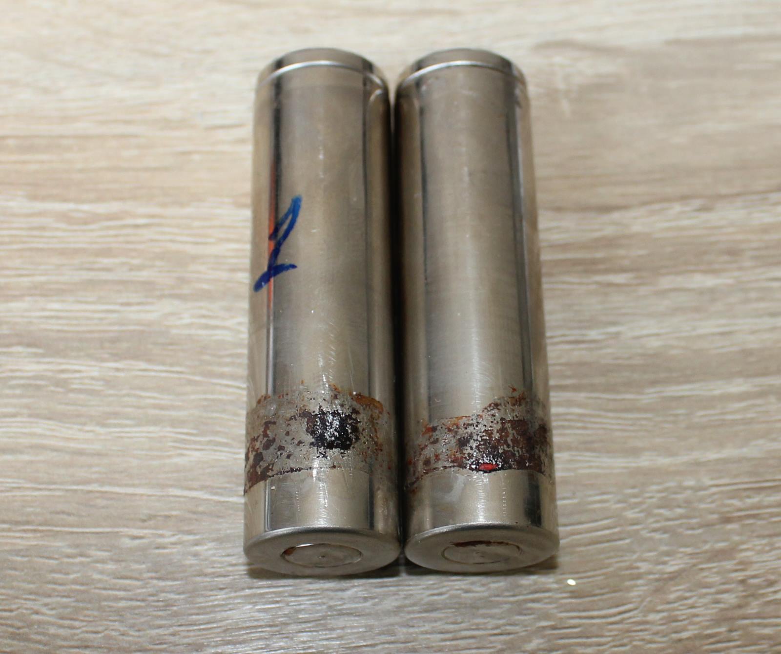

Сегодня попались вот такие элементы при разборке модуля. Красная точка на фото это уже внутренности аккумулятора. Модуль 2014г. на нем ездил переделанный автомобиль и внешне модуль был целый и с хорошей остаточной емкостью. Мне, как бы от этих 2х элементов ни холодно ни жарко, но будьте внимательными при выборе модулей. Если есть хоть какие то намеки, что между элементами попадал антифриз или вода, лучше обойти их стороной.

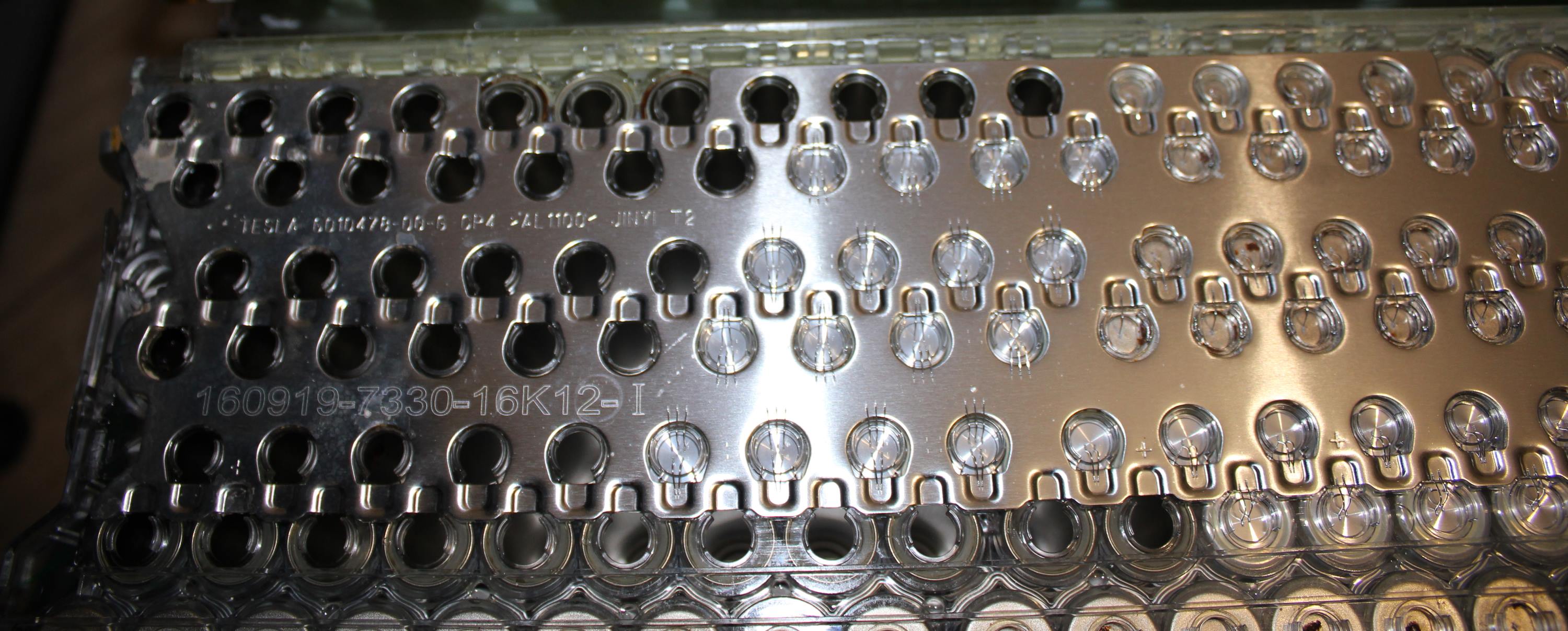

В 2017г.Тесла отказалась от элементов разной емкости в разных батареях. С 2017г есть 3 емкости батарей. 75, 90, 100кВт. Все батареи теперь комплектуются аккумуляторами емкостью 3200-3300мА но имеют разное кол-во пальчиков и различное напряжение батареи.
75кВт батарея имеет конфигурацию 83S74P
90кВт -96S74P
100кВт -96S86P
Фото модуля с 75кВт 2017 г 5S74P
Коментарій до файлу: 5S74P
Tesla 75kWh 2017.jpg [ 441.78 КБ | Переглядів: 13487 ]
 Заголовок повідомлення: Re: Аккумуляторы Тесла
#66987Повідомлення 01 жовт 2018, 21:03
1. Сколько же модулей в 75ке? Как то 83S на 5S без остатка не делиться... Может 80S, т.е. те же 16 модулей по 5S74P? Или там 3×6S + 13×5S?
2. Если увеличить фотку то можно увидеть то 1 усик от ячейки к шине, то два усика, а то и три. Это что такое?)))))
П.С: у новых ячеек должно быть 3400мАч при заряде до 4,35В и ~3250мАч при заряде до 4,2В.
#66992Повідомлення 01 жовт 2018, 21:23

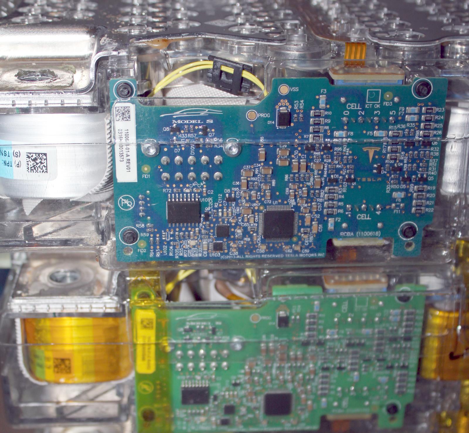

1. 13 модулей 6S и один 5S
2 это заглушки и там от 2х до 5усиков.
И бмс появилась на 5S синего цвета )
BMB Tesla 5S.jpg [ 307.69 КБ | Переглядів: 13455 ]

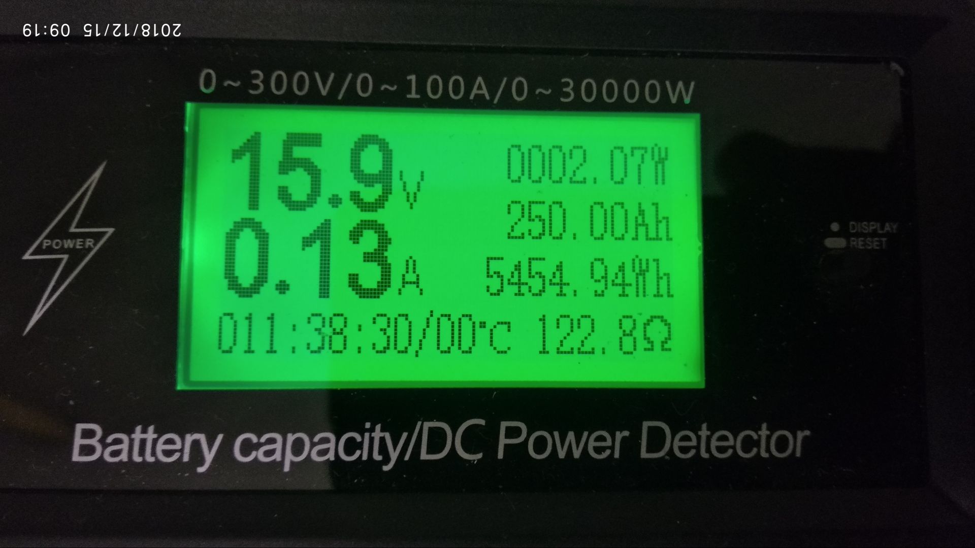

Попалась батарея 2017г 75кВтч с пробегом до 1000км. Машина видела зарядку 1 раз. Ёмкость модуля 250Ач. или 5.45кВт.ч. Получается реальные 75кВтч в батарее.
В этой батарее элементы, с той же линии, что были в 100кВт батарее, которая была у меня на тесте. На минусовому контакте 3 полосочки лазером нанесены.
5.45/6*83~75кВтч
IMG_20181215_091936.jpg [ 171.4 КБ | Переглядів: 13270 ]
Востаннє редагувалось TheMarshall 18 груд 2018, 23:14, редаговано 2 раз(а).
#71757Повідомлення 18 груд 2018, 23:05
TheMarshall писав(ла):
5.45/6*83~75кВт
5,45×16= ~87,2кВтч в батареи на 90кВтч ;)

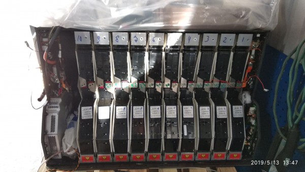

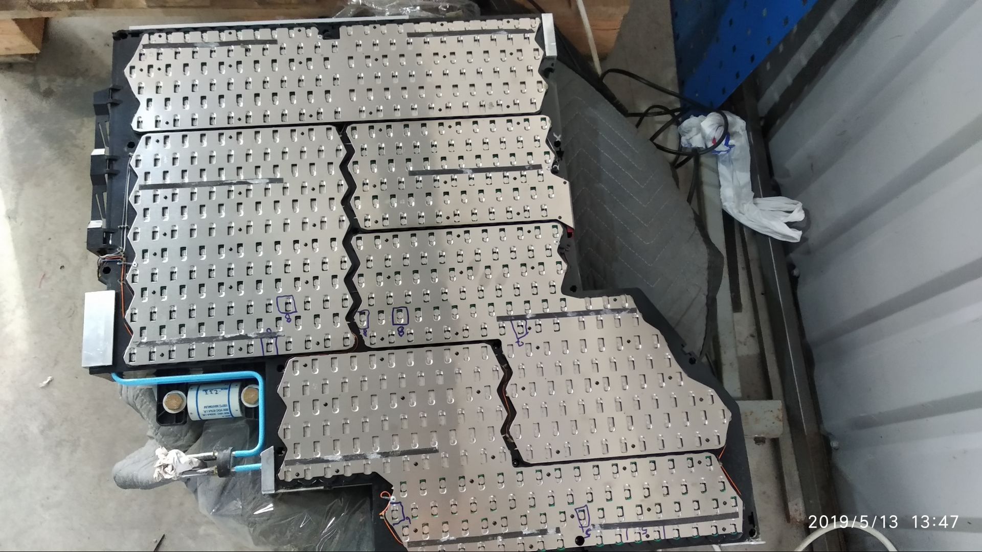

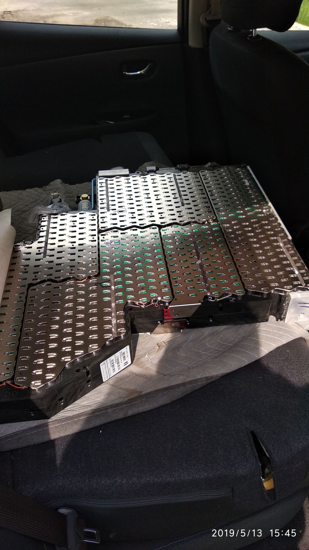

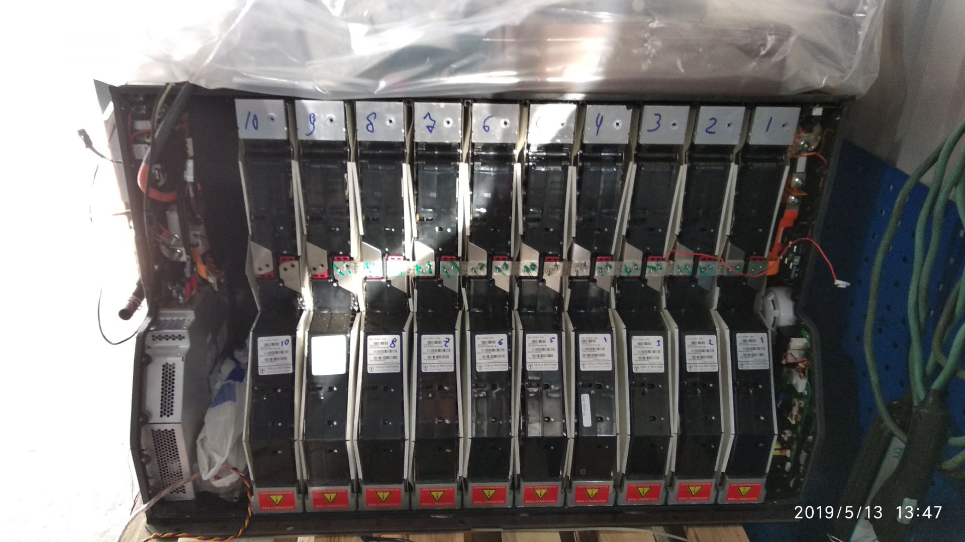

Попалась в руки батарейка с Tesla Roadster
Немного фоток.
IMG_20190513_134723.jpg [ 282.86 КБ | Переглядів: 12967 ]
IMG_20190513_154517.jpg [ 321.08 КБ | Переглядів: 12967 ]
IMG_20190513_134717.jpg [ 232.7 КБ | Переглядів: 12967 ]

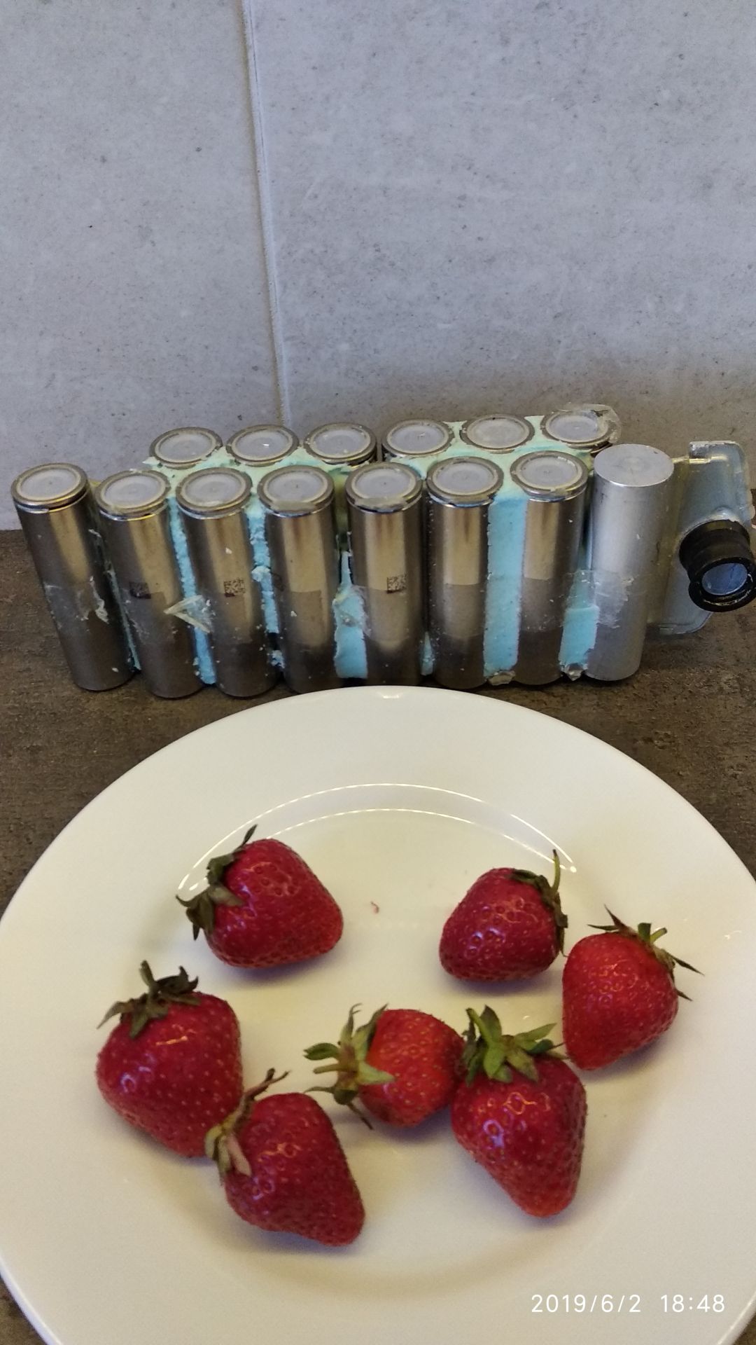

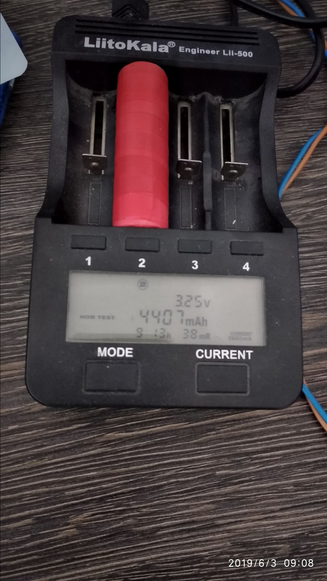

Раздобыл несколько элементов с тройки
IMG_20190602_184810.jpg [ 209.74 КБ | Переглядів: 12856 ]
#83915Повідомлення 02 черв 2019, 21:29
Ждем тестов с нетерпением!
:hurra:
#83947Повідомлення 03 черв 2019, 13:06

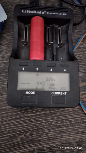

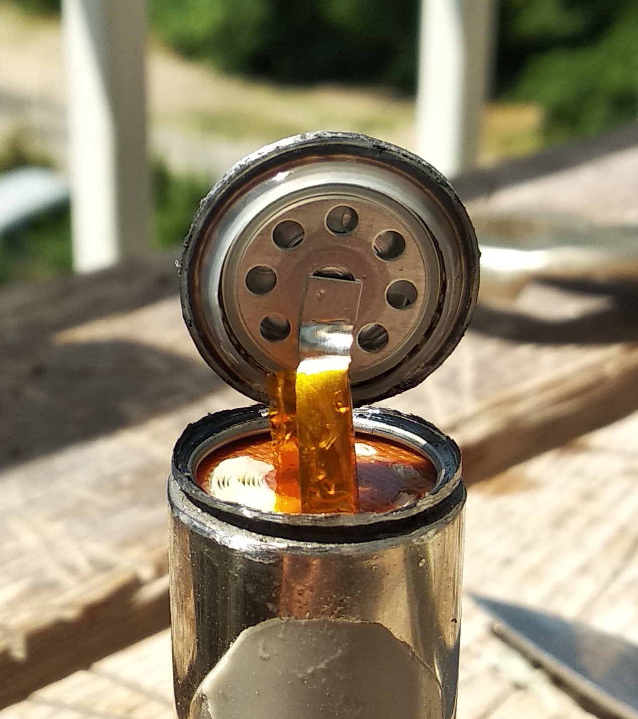

IMG_20190603_140243.jpg [ 369.6 КБ | Переглядів: 12791 ]
IMG_20190603_140158.jpg [ 456.2 КБ | Переглядів: 12791 ]
IMG_20190603_090830.jpg [ 242.53 КБ | Переглядів: 12791 ]
IMG_20190603_132903.jpg [ 141.49 КБ | Переглядів: 12791 ]

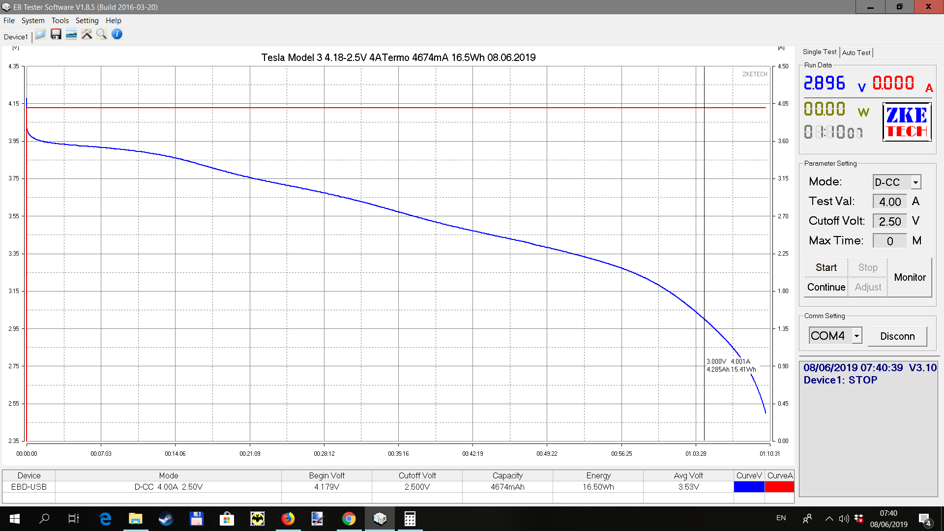

График разряда током 4А элемента М3.

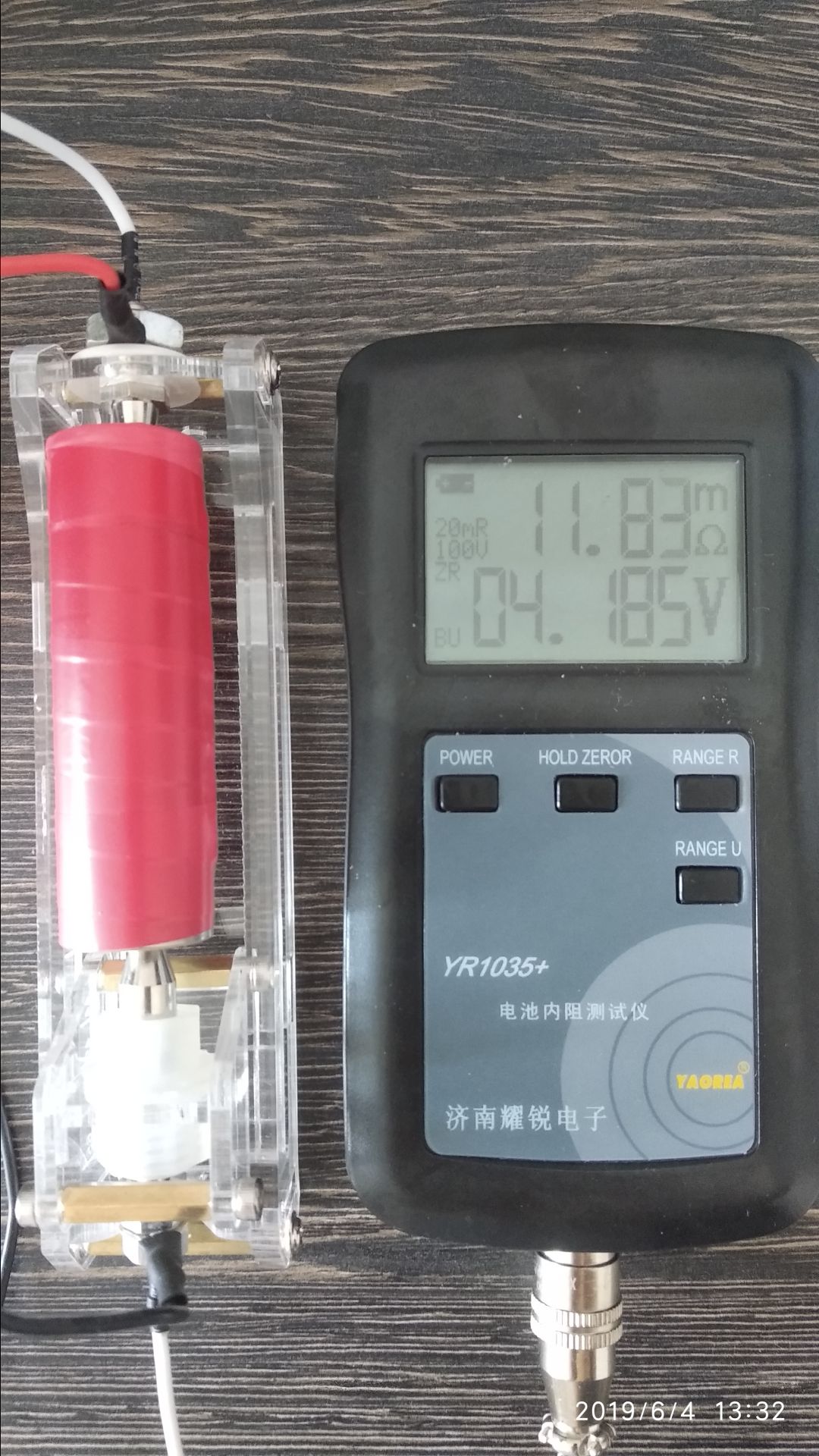

Rac

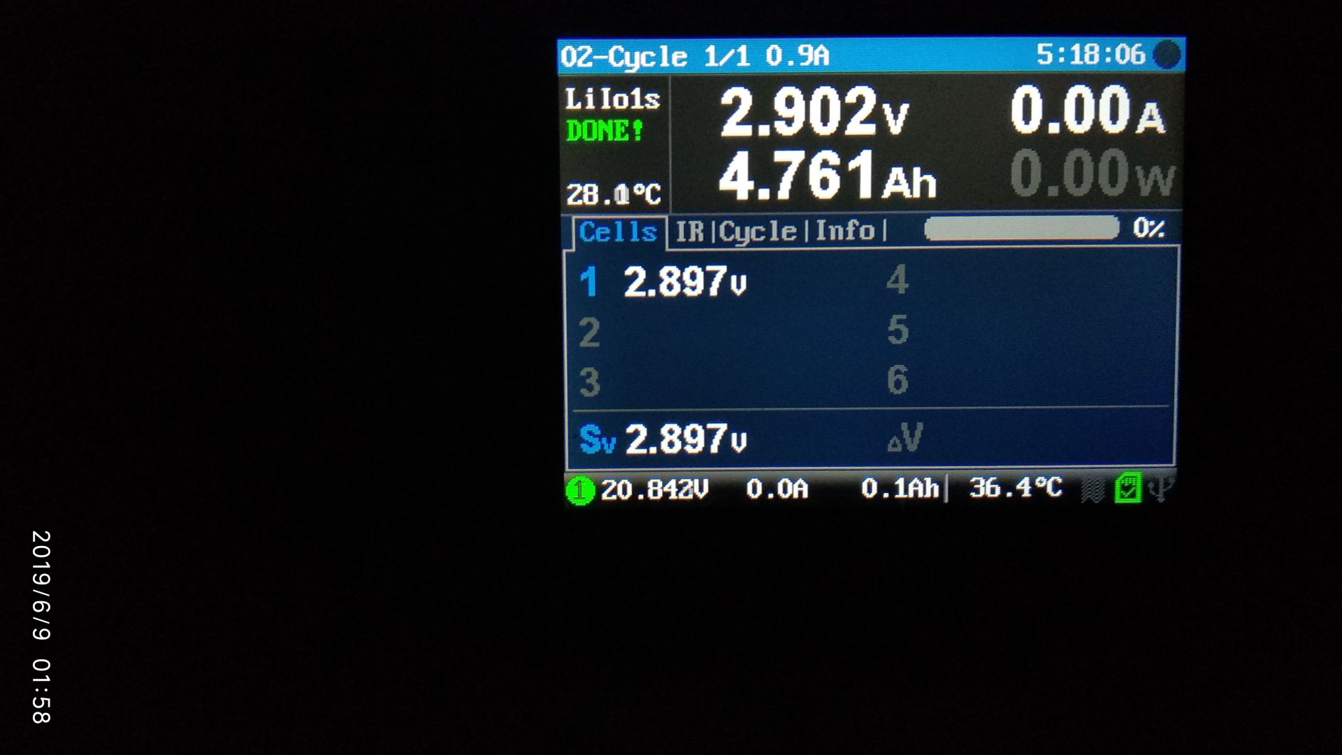

Запустил циклирование в достаточно жёстком режиме. Заряд 4А, разряд 6А. С термоконтроллем. Посмотрим, как быстро будет деградация.
Начинаем с таких значений
