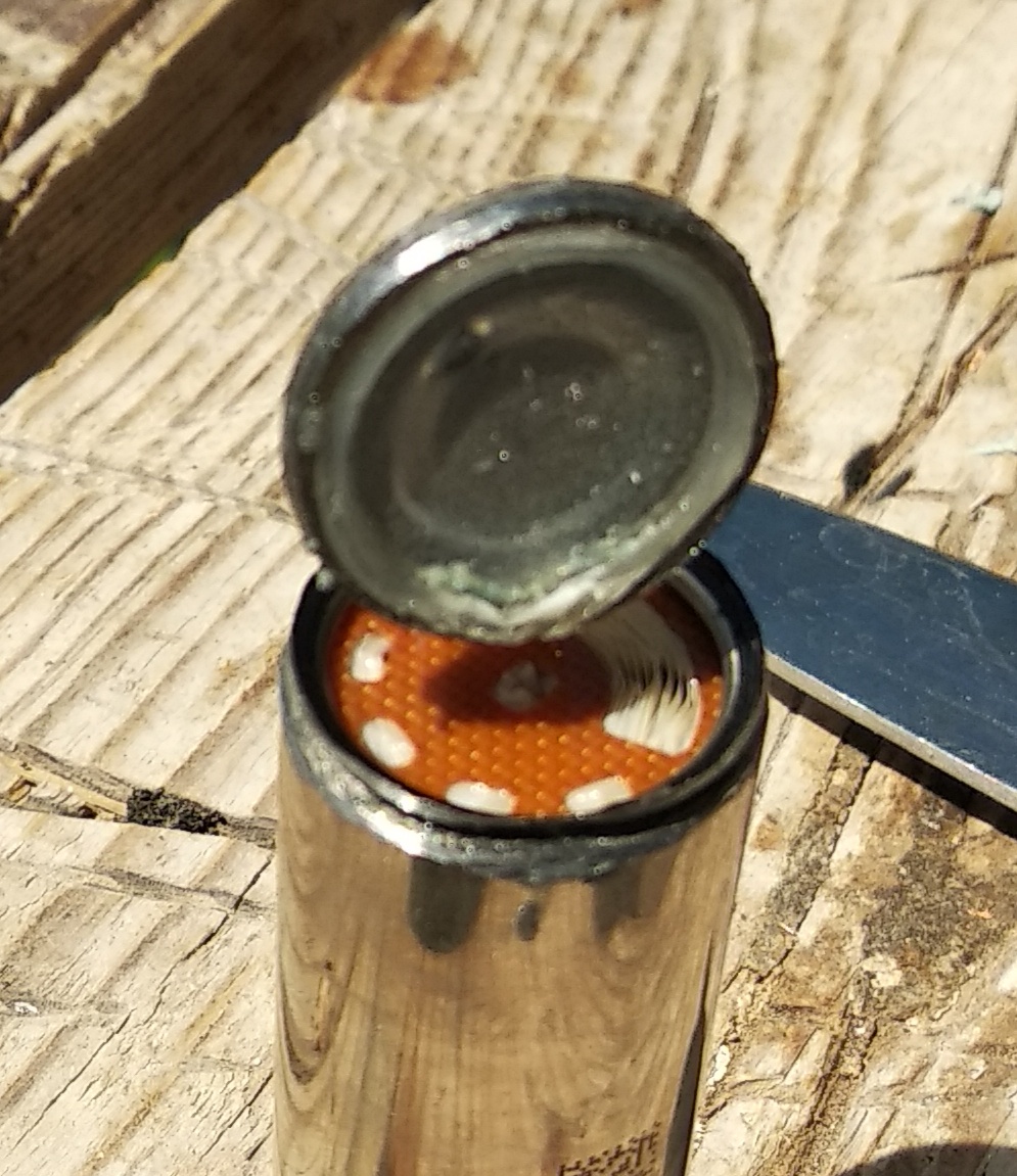

AlexT писав(ла):
Сработала защита по перегреву или был перезаряд?
Клапана срабатывают от разложения лития или перегрева. Насколько нужно нагреть элемент до срабатывания мне выяснить не удалось. При разряде током 12А элемент 2012г разогрелся до 95 градусов Цельсия. Клапан не сработал.

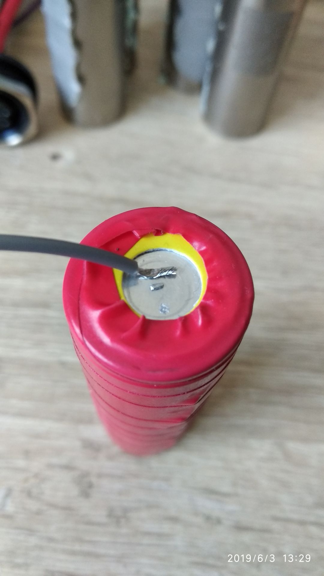

#83947Повідомлення 03 черв 2019, 13:06
IMG_20190603_140243.jpg [ 369.6 КБ | Переглядів: 12793 ]
IMG_20190603_140158.jpg [ 456.2 КБ | Переглядів: 12793 ]
IMG_20190603_090830.jpg [ 242.53 КБ | Переглядів: 12793 ]
IMG_20190603_132903.jpg [ 141.49 КБ | Переглядів: 12793 ]
