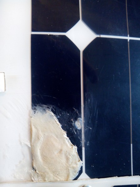

Ну , причина в том, что эти сол.панели полугибкие, а привинченные на двойную кривизну, изогнулись (нагретые), около угла, сверх меры. Беда поправимая. В панели 44 малых последовательных ячеек. Если эту дефектную закоротить, то будет не 42 вольта ХХ , а 41в,
...практически, без разницы . Но , как это сделать по уму, чтобы не испортить ? ? ?
Коллеги, если кто то знает как или знает к кому обратиться, - поделитесь информацией.

Валентин Михайлович, вы бы фото сделали, чтобы понимать, какой "масштаб бедствий". Как я понимаю, у вас оборвало все три (два?) проводника, которые припаяны на плоскости фотоэлемента.
Как один из вариантов ремонта - просверлить по два отверстия (в каждой из отломанных частей) в каждом проводнике, если они достаточно широкие и под винт зажать проводами. Если проводники узкие, то надо гравировочной машинкой типа дремеля снять защитный слой, припаятся к проводнику, потом место пайки зегерметизировать. Снова же, с фото было бы легче что-то советовать.

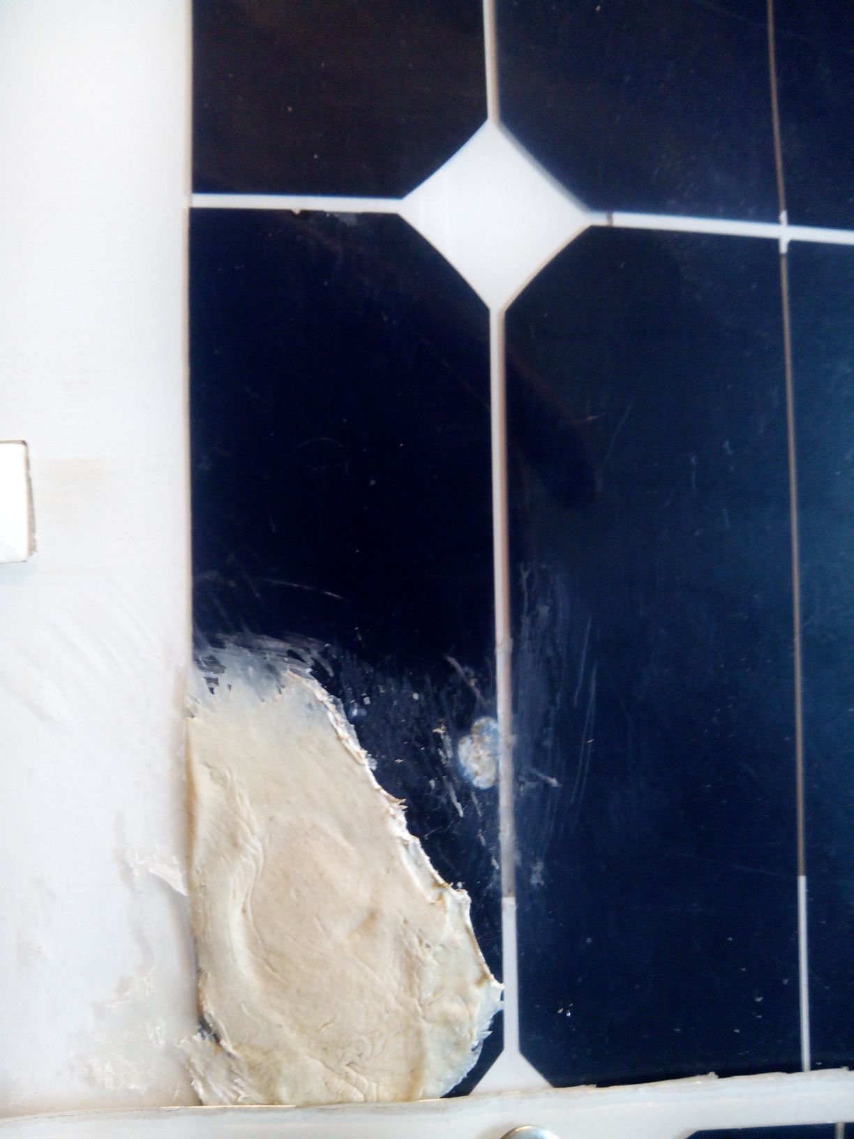

IMG_20150507_120058.jpg [ 970.07 КБ | Переглядів: 9411 ]

На фото не видно проводников поврежденного элемента. Если элемент целый в местах пайки, и поврежден только угол, то ремонтировать ничего и не надо. Все должно работать.

Если бы знать, где те проводники и места пайки ? Там где подгорало , я удалил и заделал монтажным силиконом. Теперь не греется , но и тока не даёт., хотя напряжение есть.

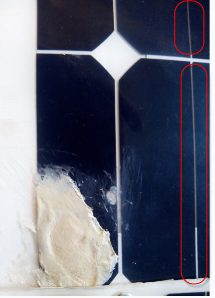

Проводники отметил на рисунки. Места пайки (обычно) - по всей длине с лицевой (светоприемной) стороны и двух или трех точках с тыльной стороны.
На фото ниже видно, как обычно припаиваются проводники к фотоэлементам:
....Итак, Коллеги, чтобы мои неприятности с С.П. не послужили Вам антирекламой, сообщаю, что , я , таки закоротил дефектную ячейку; Теперь эта панель дает на ~ 1 вольт меньше, чего , подзаряжаемая ТБ не замечает.
.......Теперь сообщу о причине случившегося: - Все нежёсткие пластмассы и пластики имеют большой коэфициент теплового расширения. Так и эта СП имея всего 6 отверстий под винтовое крепление , может нагревшись на солнце, выгнуться не равномерно, а дать "морщину", превысив допустимый ( в этом месте) изгиб . Что и надломало кремниевую основу. Добавление точек крепления, устранит возможную проблему.
