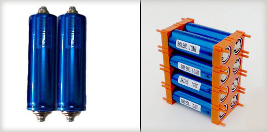

В двух словах: ячейка, элемент, банка - слова-синонимы, подразумевающие гальванический элемент определенного номинального напряжения (1,2В -никелькадмий/металгидрид, 2,0В - свинцовые , 3,2В -литий железные LiFe, 3,6В -литий ионные LiOn, 3,7В литий полимерные LiPo )
литий ячейка акк.jpg [ 29.2 КБ | Переглядів: 10118 ]
на картинке слева изображены два отдельных элемента/банки/ячейки. справа уже - аккумуляторная батарея...
Если мы говорим о формуле хSxP - имеем в виду сколько в аккумуляторной батарее ячеек/банок/элементов соединены последовательно (xSeries) и сколько параллельно (xParallel)

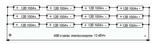

А в виде простой картинки, вот:
1262116_Risynok3.jpg [ 14.85 КБ | Переглядів: 10118 ]
на картинке изображены свинцовые аккумуляторные БАТАРЕИ!!! соединенные по формуле 4S3P.

voraks писав(ла):
Да вот хрен! :D На рисунке ТРИ батареи 4S1P включенные параллельно. И они требуют ТРИ БМСки. Если ЭТо техническая грамотность - понятно где мы(страна) находимся...

#14210Повідомлення 29 жовт 2015, 11:19
Правління клубу
GBey писав(ла):
voraks писав(ла):
Уууу... с вами все понятно... если вы не умеете читать схемы и понимать что там изображено то
