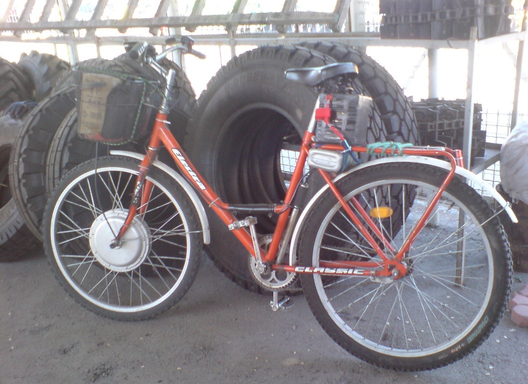

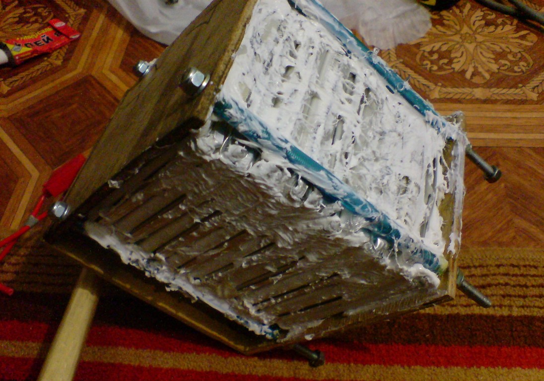

я, наверное, один из последних динозавров, кто ездил на свинцовых и на авто, и на велосипеде. Стаж свинцового пробега на велосипеде - 7лет! И этот сезон тоже начал ездить, а потом зависть поборола экономию. Кстати, пробега на мои нужды хватало, основная претензия была к весу - 16-17кг на багажнике висело....
ИТОГО сейчас в разработке 2 сборки: 8Ah lipofe4 17S и 14Ah LiMn2O4 6S2P (под разные велосипеды). Хотел еще и с Li4Ti5O12 заморочиться, но не нашел достаточного обоснования для электровелосипеда.
Итак, первая сборка (вторая еще не готова- будет позже) для 48В500Вт - 8Ah lipofe4 17S.

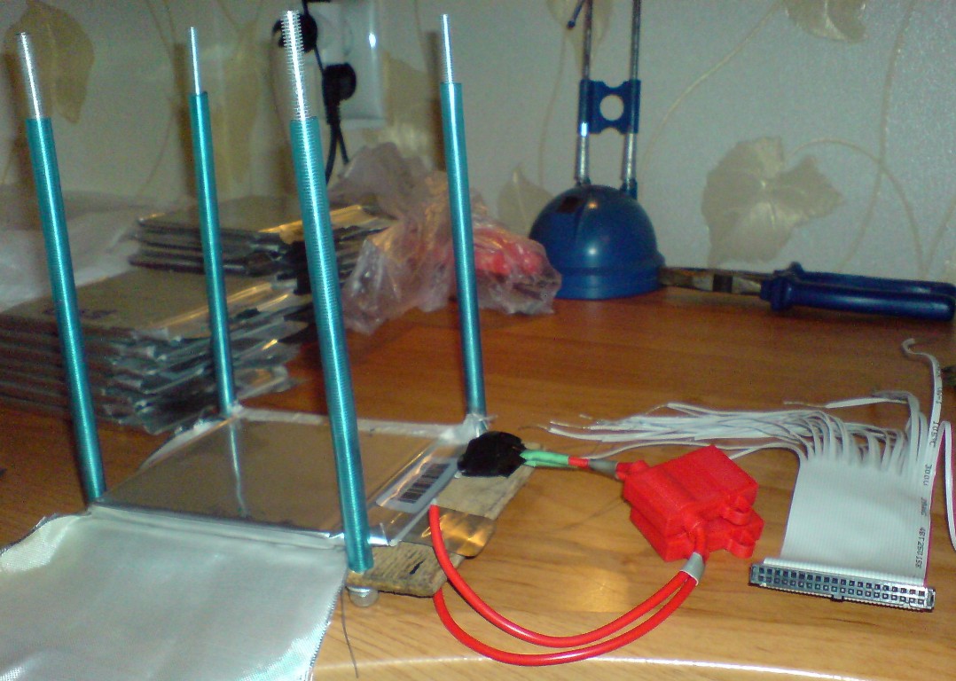

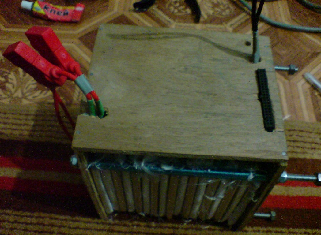

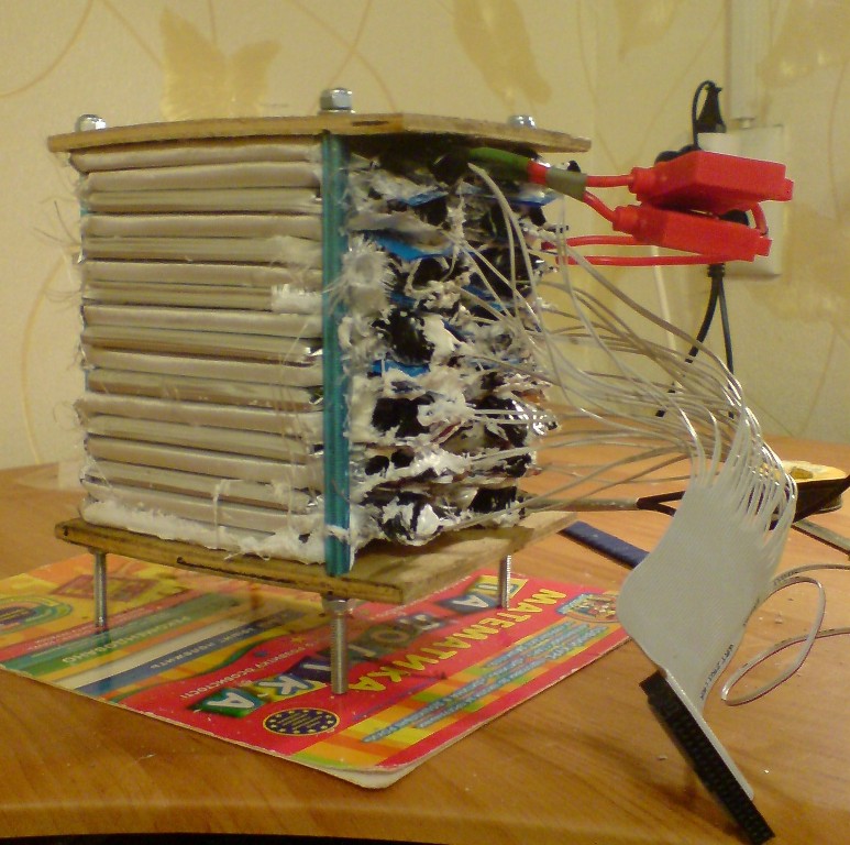

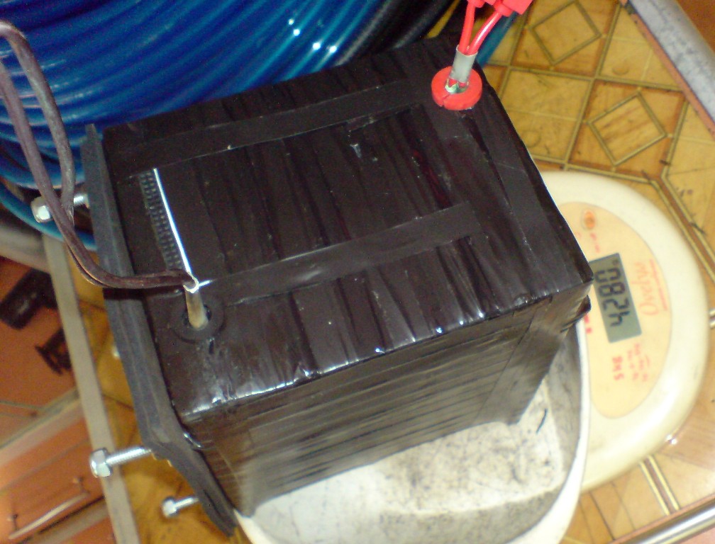

Положение пакетов - лежачее, каждый проложен стеклотканью, а по краям хорошая фанера и стянуто шпильками М6 (но не сильно, просто выбрана вся слабина). Все что только можно между пакетами и по краям промазано силиконом - ушло около 250гр! Лепестки один раз загинал и болтиком М6 и гайкой с самоконтровкой. Обклеен черным скотчем, а потом изолентой. В результате масса выросла с 3.4кг одних пакетов до 4.25кг весь акум. Но рядом с 16кг свинца - пушинка просто :)

А вы что, 18 монстров положили друг на друга и потом ещё, чтоб нижнему мало не показалось, стянули всё шпильками?? O_o
 Заголовок повідомлення: Re: Сборка монстров
#36762Повідомлення 25 трав 2017, 11:06
17шт. ма-аленьких пакетиков . каждый всего 190гр весит
ну да. на российском форуме рекомендовали именно стягивать лифер.
вот закончу сборку Ли-ион - там пакеты будут вертикально и без сжатия.
вот нашел
Steel RAT Старожил писав(ла):
Фирменные пакеты стягиваются усилием в несколько десятков килограмм.
mr.Dream Старожил писав(ла):
Сборки А123 лифера стягиваются усилием в 100+ кг.

У сборки А123 лифера между пакетами прокладки из пористой резины, которые ровно распределяют давление по плоскости пакета. Че то я сомневаюсь что стеклоткань справится с подобной функцией, а значит должны быть локальные пятна повышенного давления прижима из за неравномерности толщины пакетов.

размеры пакетов 115*130*8, 17шт получилось вместе с корпусом и резинками для амортизации 122*170*170.
Вес сборки 4.3кг 8Ач (первые свинцовые стояли 9Ач, но естественно не выдавали и половины без педалей). Стоил пакет 240грн.
17 пакетов - потому что заряжаю свинцовой стандартной зарядкой, она отключается при 61.3 - это ровно 3.6В на ячейку, т.е 98,7% заряда. Отключает контроллер сборку при 42В - это 2.47В тоже то что надо, БМС еще бы ниже отключала. Хотя специально вывел вольтметр и шкалу и не собираюсь в эксплуатации разряжать меньше 3-х на ячейку download/file.php?id=8579&t=1. Для контроля ячеек вывел шлейф IDE компьютерный и собираюсь раз в месяц-два проверять вручную простым приборчиком из вольтметра и лампочки 6В .

Один на рос.форуме уже стягивал сборку стяжками со всей силы. Спалил машину и гараж. Неужели на чужих ошибках так сложно учится?? :wallbash:

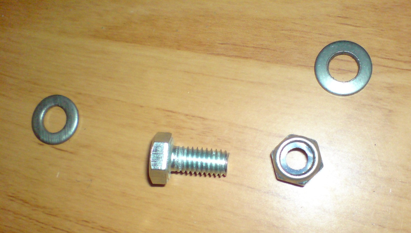

На мопеде может быть, а я хочу пакеты в треугольник велосипеда засунуть в какую-нибудь подрамную сумку. Болты с гайками увеличат десяток пакетов с 60мм до 100мм минимум
#37456Повідомлення 09 черв 2017, 23:13
Звідки: Украина. Подольск
Если постараться, то максимум на сантиметр увеличится толщина сборки. Болты нужно обрезать строго по необходимой длине, гайки, шайбы обычные.
