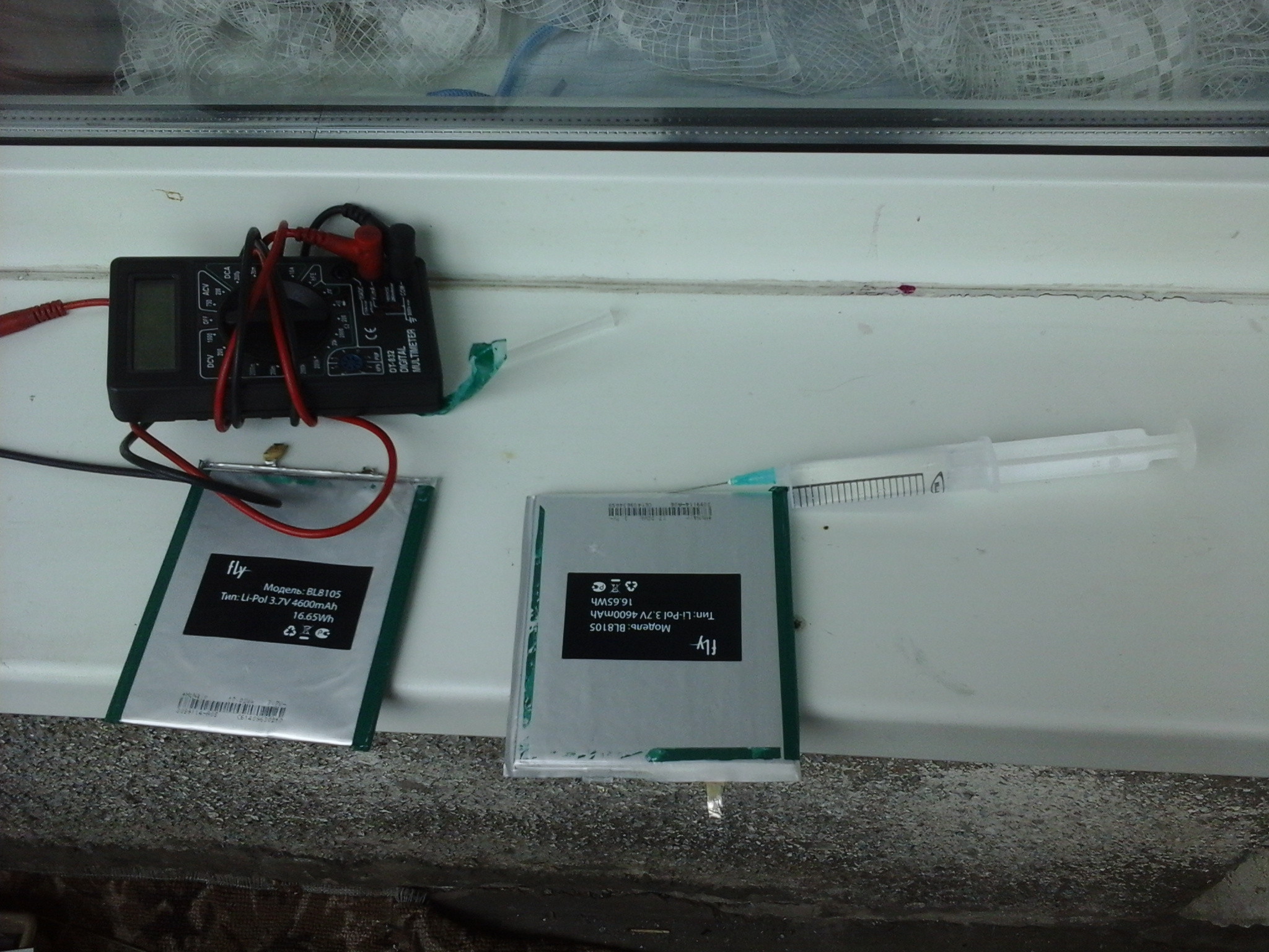

alexhb3 писав(ла):
А ещё в ходе исследований выяснилось ,что разгерметизированные ячейки можно полечить ( или попытаться ,в зависимости от времени разгерметизации)в такой вакуумной камере,ведь электролит боится не воздуха ,а влажности в нем (гигроскопичен как тормозная жидкость).
А еще сегодня познакомился с химиком-технологом,с которым виделись часто (клиент на СТО) и только сегодня разговорились кто есть кто.Так что я уже не один.
У меня вздулся аккумулятор в повербанке и выдавил крышку. Можно проткнуть вздутый аккумулятор, спустить с него давление и заклеить скотчем? Будет нормально работать? Уже несколько раз такое видел в телефонах.

Добрый день.
Говоря о разгерметизации ,я имел ввиду механические повреждения (поскольку тут уже органическая химия,то можно сказать "ранение") при эксплуатации,монтаже,транспортировке.Вздутые (не правильная эксплуатация,брак) к этому не относятся.
Про усаженные в ноль. Сам не эксперемнтировал,но в теории можно попробовать заряжать очень маленьким током (0.001-0.0001 С) ,для полного восстановления SEI.
При перезаряде разрушается (отслаивается от токоприемника,трескается) анод,разрушается пассивирующий слой (SEI),электролит разлагается с выделением этилена,пропилена.Постоянно заряженый ,как в видеорегистраторах,приводит к тому же.
На данный момент эксперименты на стадии : не удается получить расчетной емкости и живучести (вместо расчетных 1.5 ач получается 0.2-0.5 ач), живучесть 2-5 дней.Пути решения есть (влажность электродов (вакуумная сушка)),очень ровный слой нужно уложить.Исходных компонентов не так уж и много (100-300 гр),электролит вскрывать лишний раз технологически сложно (пользуюсь аргоном на СТО,что бы набрать в шприц).

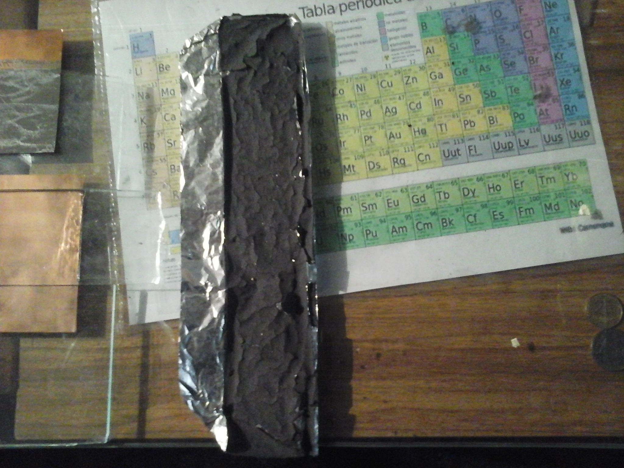

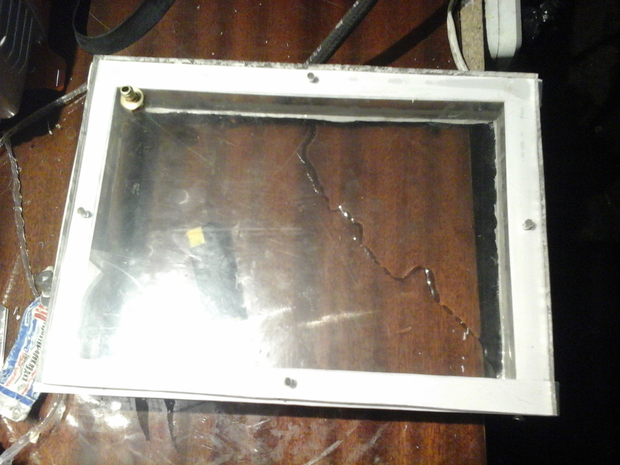

Коментарій до файлу: Вот для чего вакуумная сушка.При сушке в печке,(80-250 с) катод либо недосыхает либо растрескивается.
20180125_182035[1].jpg [ 936.73 КБ | Переглядів: 14320 ]

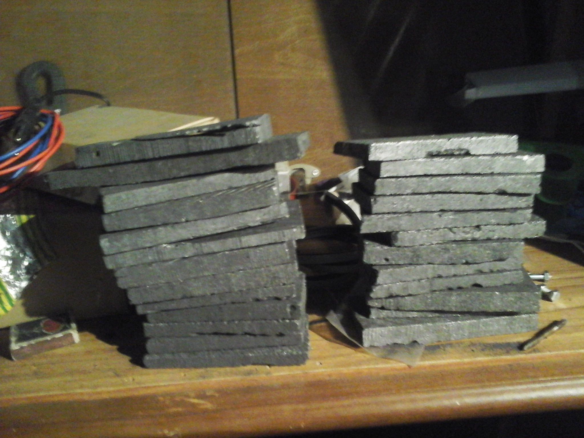

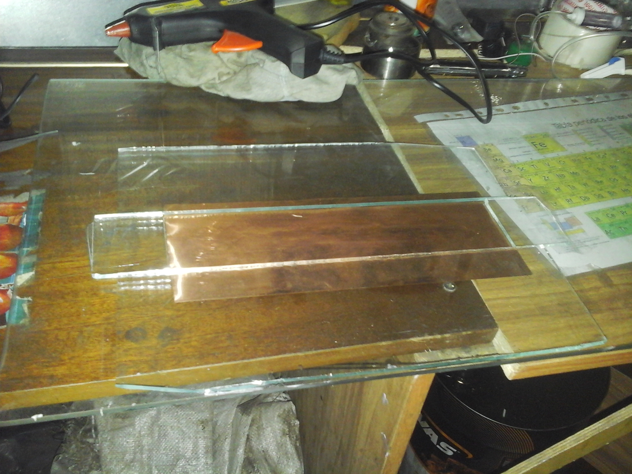

Коментарій до файлу: Нужно уложить гафит с двумя требованиями: точно расчетное кол-во по массе и очень ровный горизонт.
20180122_203732[1].jpg [ 914.18 КБ | Переглядів: 14320 ]

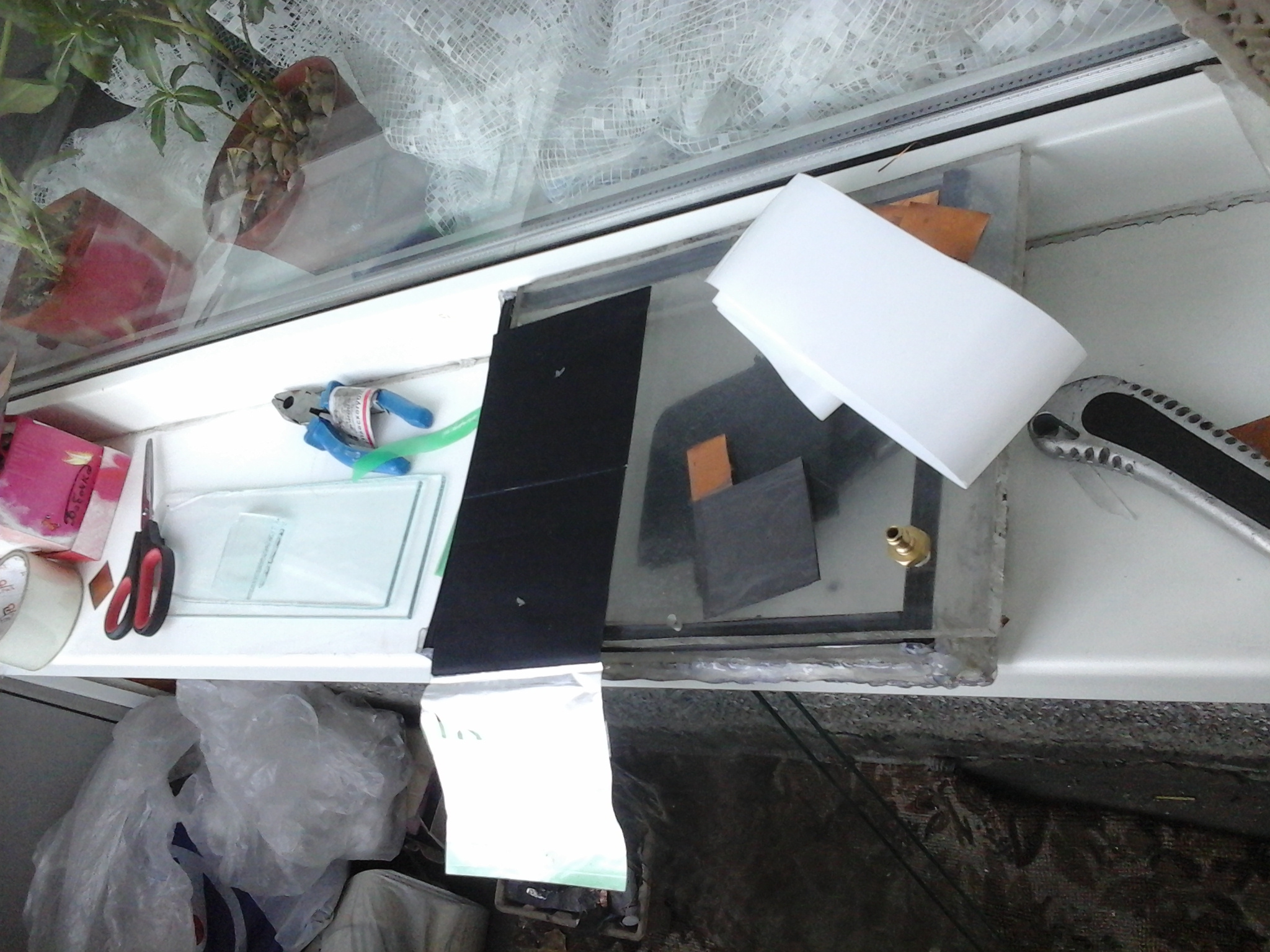

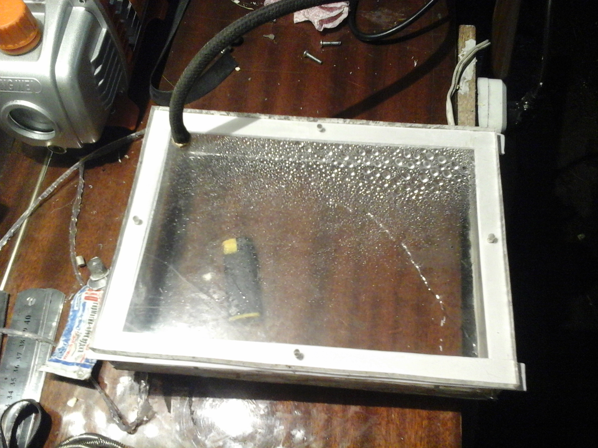

Коментарій до файлу: Испытание вакуумной камеры ,водой.Хочу заставить кипеть при комнатной температуре.
20180125_173423[1].jpg [ 826.35 КБ | Переглядів: 14320 ]
Коментарій до файлу: Испытание прошло успешно.
20180125_173602[1].jpg [ 986.65 КБ | Переглядів: 14320 ]

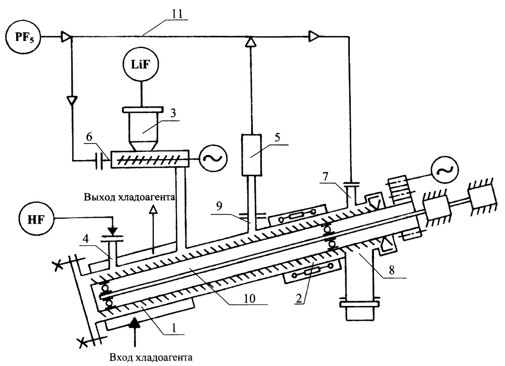

Коментарій до файлу: Установка для получения соли лития LiPF6
469951-o.jpg [ 110.03 КБ | Переглядів: 14317 ]

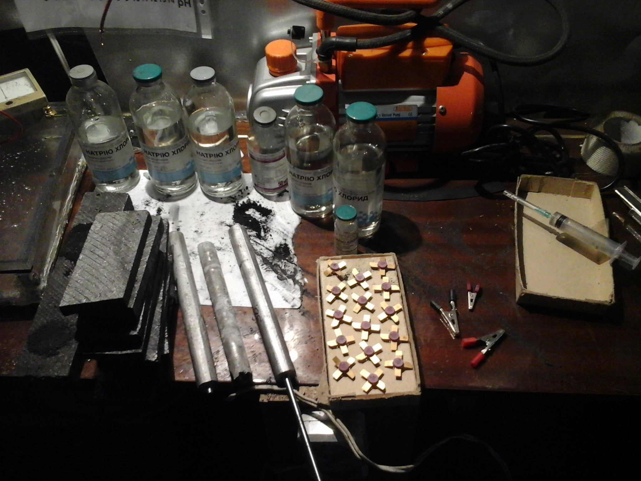

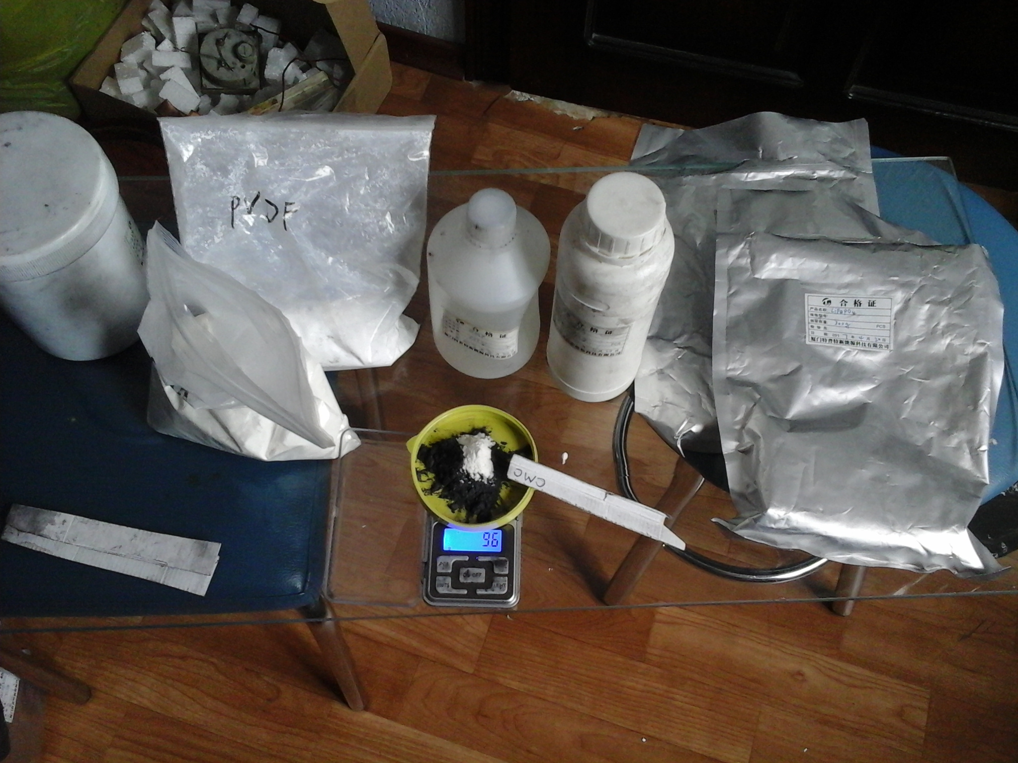

Коментарій до файлу: образцы отечественного графита для изучения основ электрохимии.
20180213_211949.jpg [ 899.63 КБ | Переглядів: 14169 ]
Коментарій до файлу: Вот вам и транзисторы (я же любил передатчики)
20180213_211943.jpg [ 874.52 КБ | Переглядів: 14169 ]

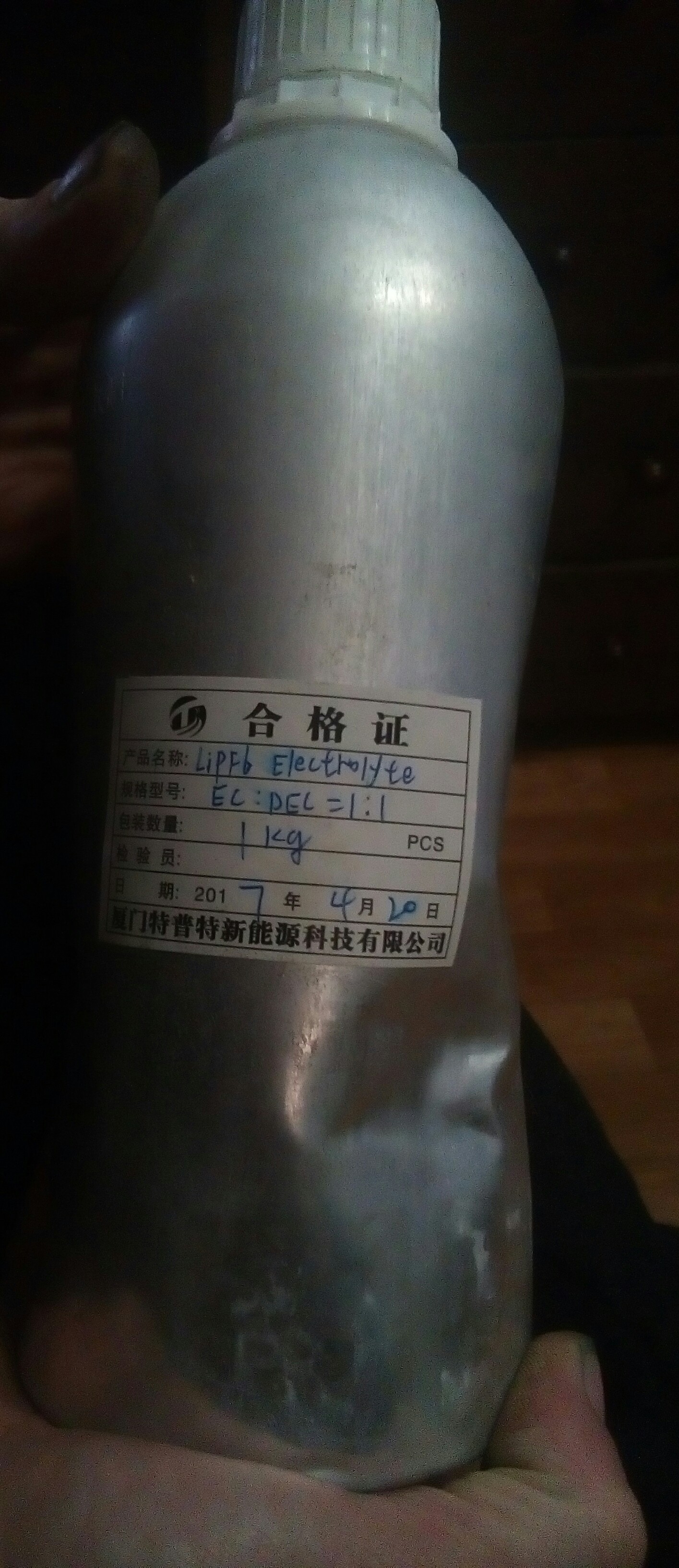

Коментарій до файлу: электролит в вакуумном алюминиевом сосуде.
IMG_20180213_225015_323.jpg [ 922.9 КБ | Переглядів: 14169 ]

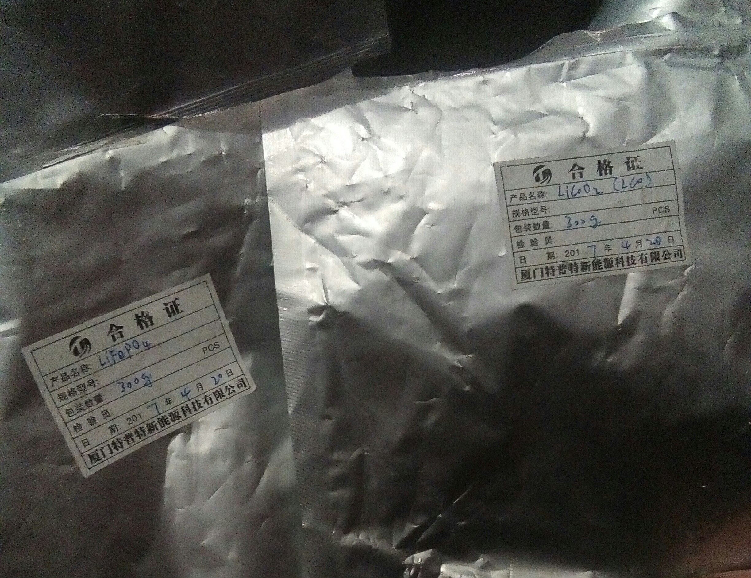

Коментарій до файлу: Два катодных материала.Графит связующее (короче все компоненты для 1-3 Ач)
IMG_20180213_225059_506.jpg [ 1.07 МБ | Переглядів: 14169 ]

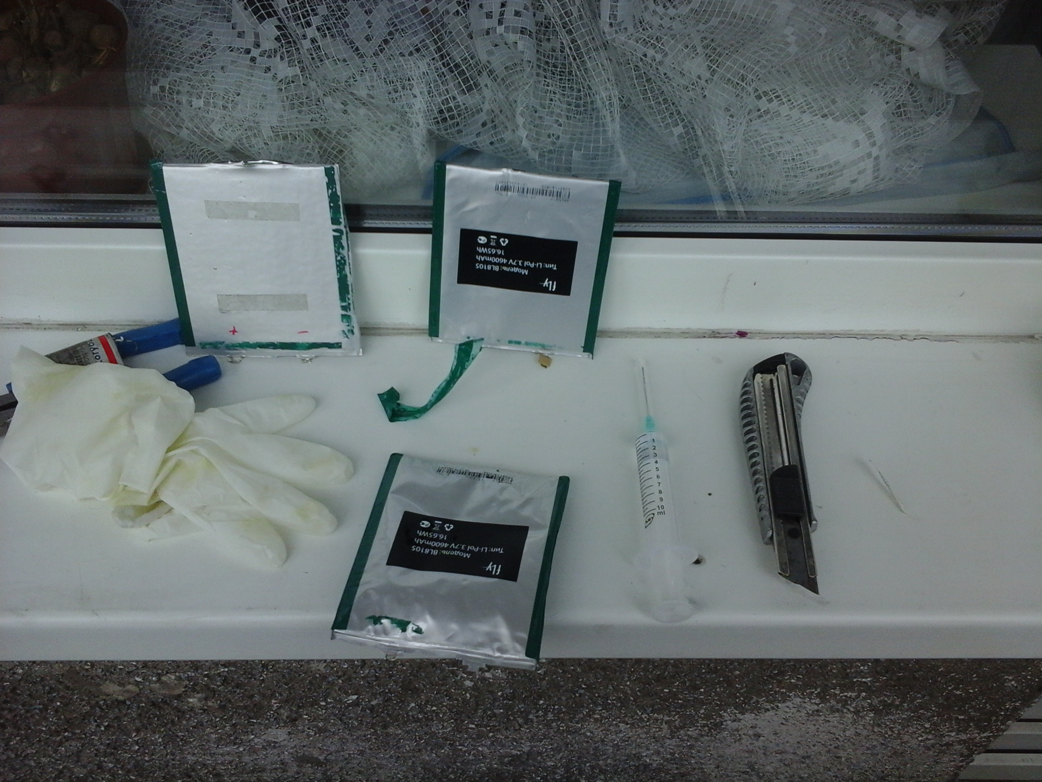

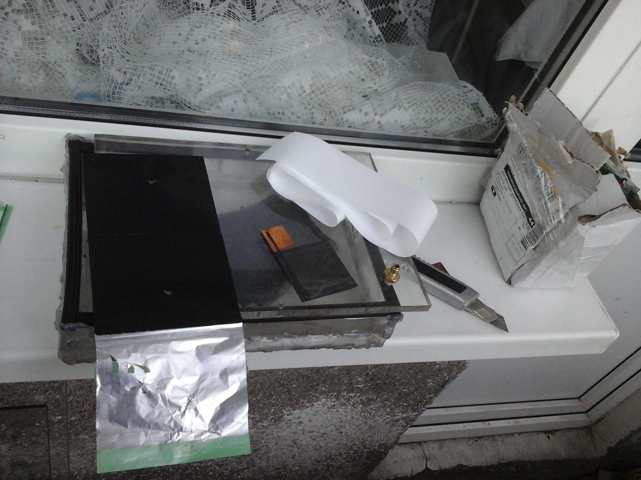

Коментарій до файлу: По просьбе трудящихся.
20180312_121439.jpg [ 1013.09 КБ | Переглядів: 14093 ]
Коментарій до файлу: Попытка оживить труп.
20180312_100624.jpg [ 934.43 КБ | Переглядів: 14093 ]
Коментарій до файлу: Ну труп есть труп.А это попытка сделать Франкенштейна.
20180313_171629.jpg [ 915.61 КБ | Переглядів: 14093 ]
Коментарій до файлу: Во многих трупах катод живой
20180313_171644.jpg [ 867.87 КБ | Переглядів: 14093 ]

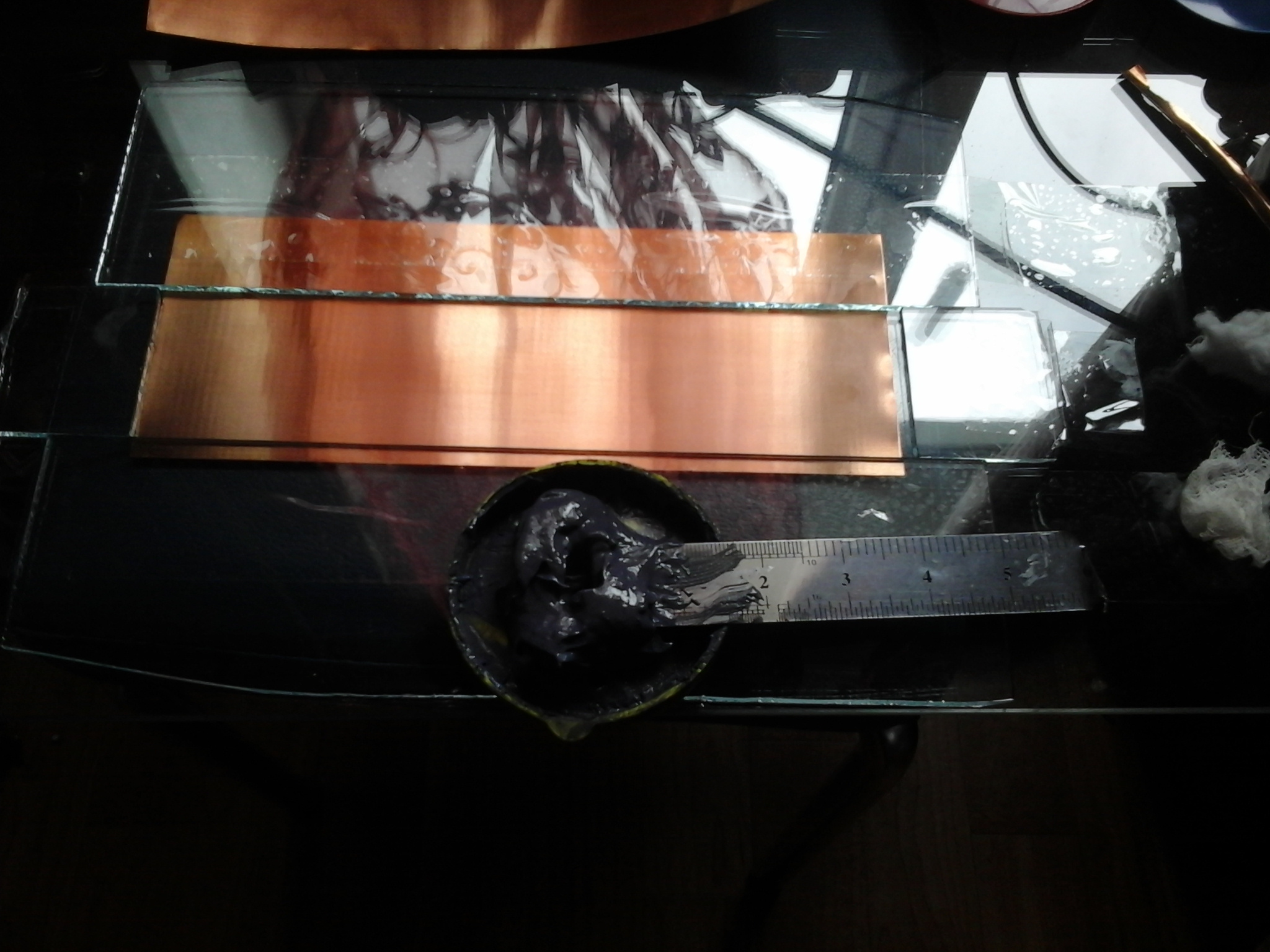

Коментарій до файлу: Приготовление анода
20180312_131613.jpg [ 852.77 КБ | Переглядів: 14093 ]
20180312_133907.jpg [ 626.18 КБ | Переглядів: 14093 ]
