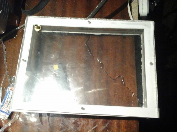

Коментарій до файлу: Вот для чего вакуумная сушка.При сушке в печке,(80-250 с) катод либо недосыхает либо растрескивается.

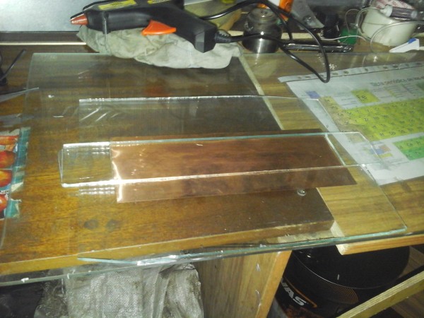

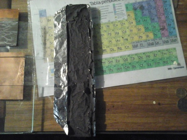

Коментарій до файлу: Нужно уложить гафит с двумя требованиями: точно расчетное кол-во по массе и очень ровный горизонт.
20180122_203732[1].jpg [ 914.18 КБ | Переглядів: 14000 ]

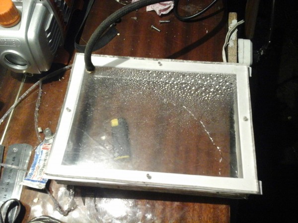

Коментарій до файлу: Испытание вакуумной камеры ,водой.Хочу заставить кипеть при комнатной температуре.
20180125_173423[1].jpg [ 826.35 КБ | Переглядів: 14000 ]
Коментарій до файлу: Испытание прошло успешно.
20180125_173602[1].jpg [ 986.65 КБ | Переглядів: 14000 ]

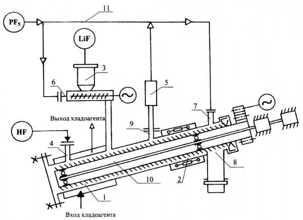

Коментарій до файлу: Установка для получения соли лития LiPF6

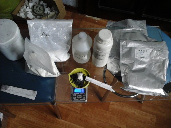

Коментарій до файлу: образцы отечественного графита для изучения основ электрохимии.

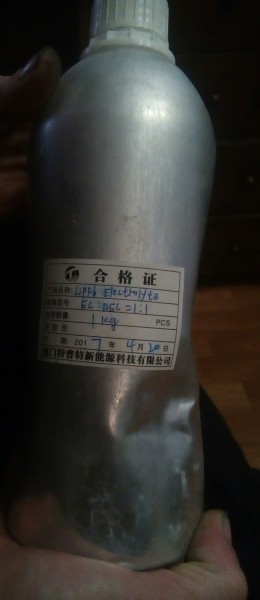

Коментарій до файлу: электролит в вакуумном алюминиевом сосуде.

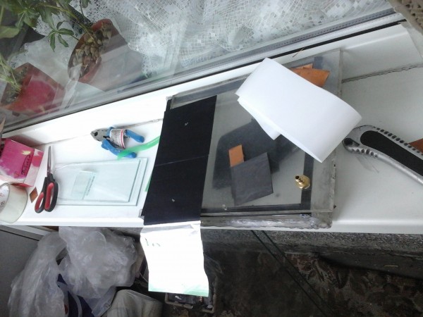

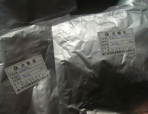

Коментарій до файлу: Два катодных материала.Графит связующее (короче все компоненты для 1-3 Ач)
IMG_20180213_225059_506.jpg [ 1.07 МБ | Переглядів: 13849 ]

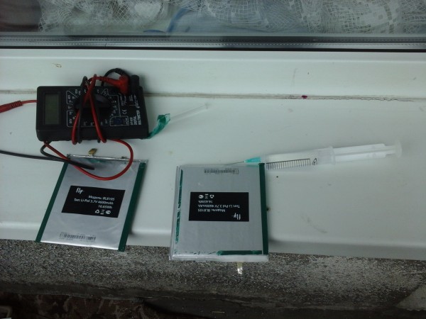

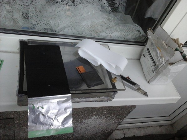

Коментарій до файлу: По просьбе трудящихся.
20180312_121439.jpg [ 1013.09 КБ | Переглядів: 13773 ]

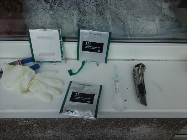

Коментарій до файлу: Попытка оживить труп.
20180312_100624.jpg [ 934.43 КБ | Переглядів: 13773 ]
Коментарій до файлу: Ну труп есть труп.А это попытка сделать Франкенштейна.
20180313_171629.jpg [ 915.61 КБ | Переглядів: 13773 ]
Коментарій до файлу: Во многих трупах катод живой
20180313_171644.jpg [ 867.87 КБ | Переглядів: 13773 ]

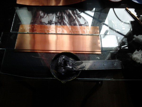

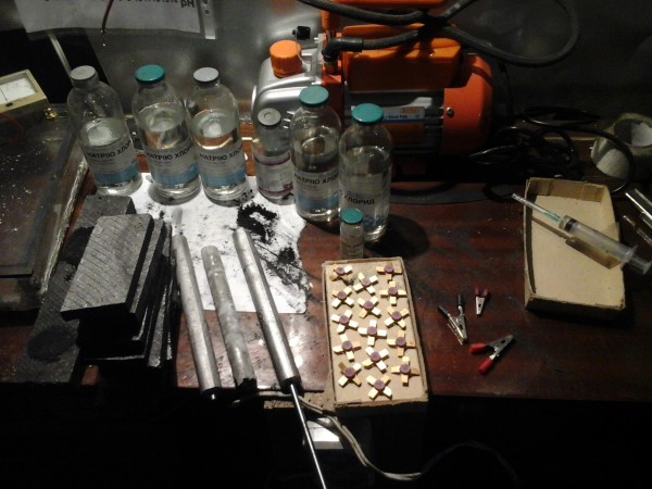

Коментарій до файлу: Приготовление анода
20180312_131613.jpg [ 852.77 КБ | Переглядів: 13773 ]
20180312_133907.jpg [ 626.18 КБ | Переглядів: 13773 ]
