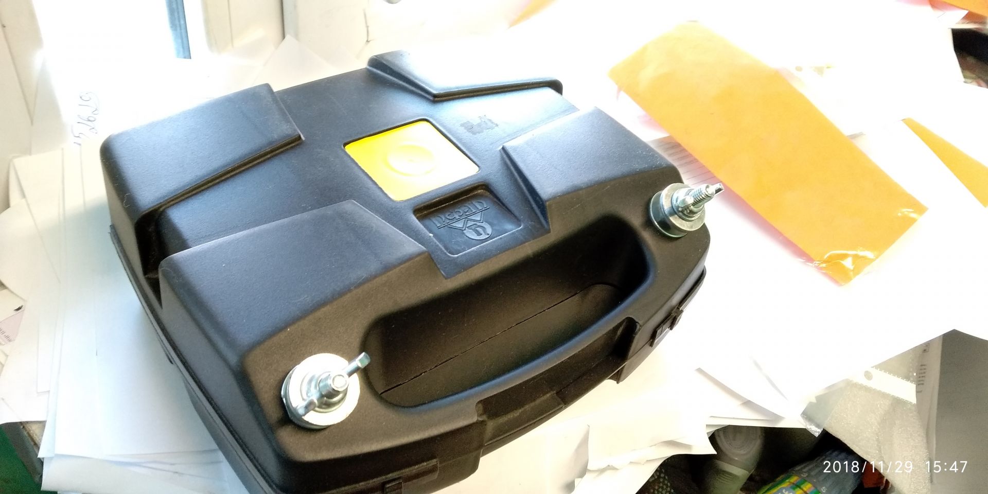

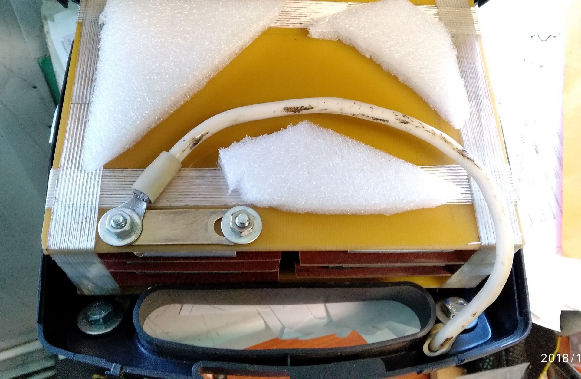

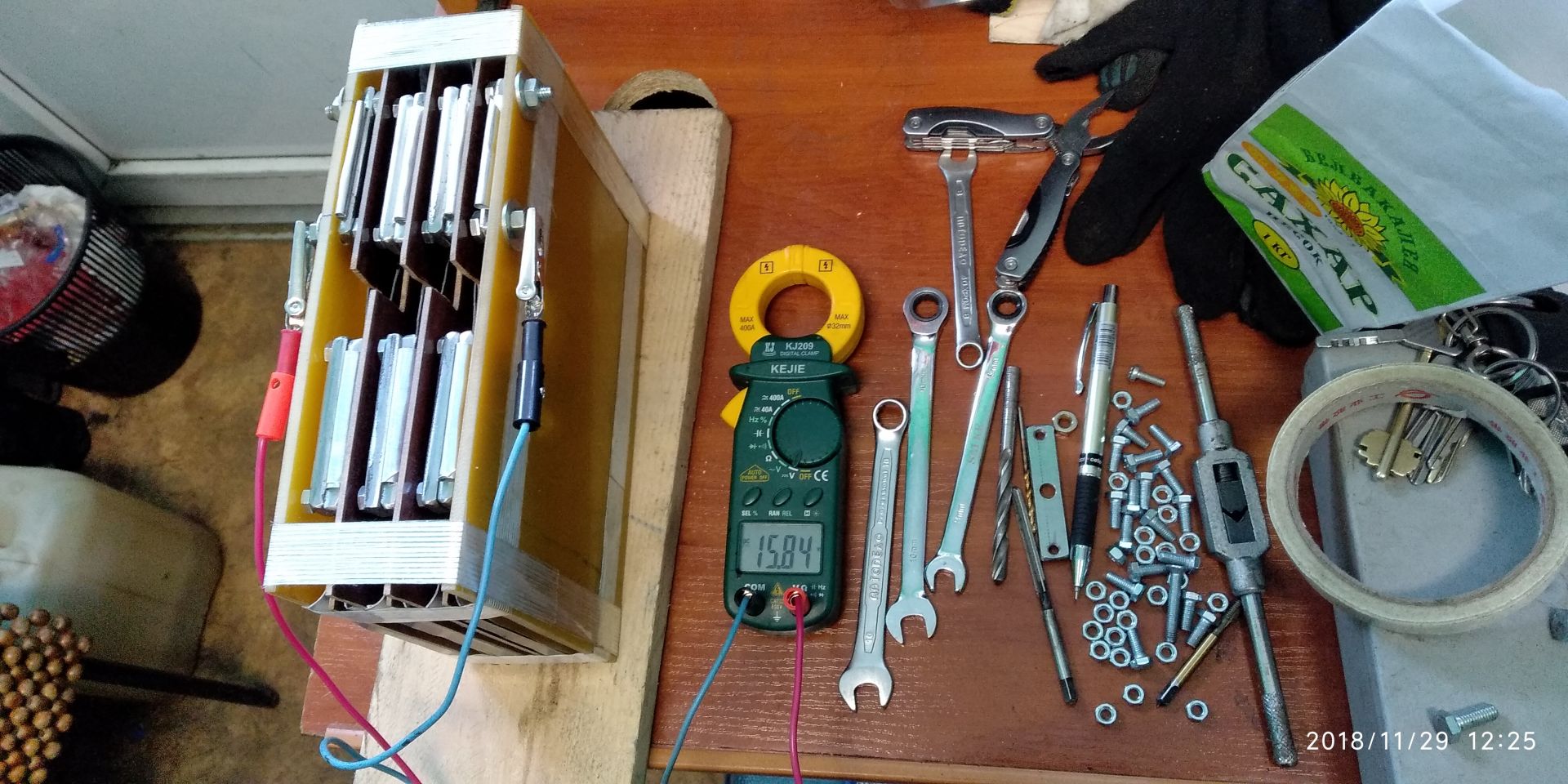

Собрал батарейку. Пока не ставил.
IMG_20181129_154707.jpg [ 171.37 КБ | Переглядів: 15358 ]
IMG_20181129_122517.jpg [ 319.21 КБ | Переглядів: 15358 ]
IMG_20181129_152908~01.jpg [ 303.42 КБ | Переглядів: 15358 ]

Litvin писав(ла):
Виглядає солідно. Чомусь думав, що в вас фугаси.

Я собрал ячейки в параллель, зарядил до 2,7 через 40 часов на них было 2,663. Итого за 40 часов на титанате снижение на 0,057в. Первые 16 часов - 0,037в, затем за 8 часов - 0,009в, и ещё за 16 часов - 0,011в. Что говорит о почти полной стабилизации - менее одной тысячной вольта в час. 2.663 - это было на утро 29 ноября. Затем собрал последовательно и ещё несколько суток батарея лежала, затем перед установкой на машину 3 декабря померил побаночно 2,614, 2,618, 2,616, 2,621, 2,625, 2,622. Сложил на куркуляторе - 15,716, так и на клеммах получилось. 15,71. Вот и считайте какой саморазряд у него в сутки. К 2,6 он как-то успокаивается с саморазрядом.
