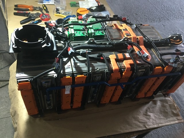

БМС - последняя «редакция» :D Юрия (Романтик) с CarPC. Всего в батарее 18 модулей, соответственно по одной вспомогательной плате на модуль.
Крепление и размещение вспомогательных плат в ящиках различное (в зависимости от компоновки. В этом ящике использовались пластиковые боксы вспомогательных плат от Фиат-батареи - отлично вписались при определённой доработке. Вообще много всего было использовано от батареи-донора - части мет. и пласт. корпуса, шины, некоторые крепежные элементы и т.п., естественно после радикальных видоизменении (дальше увидите).

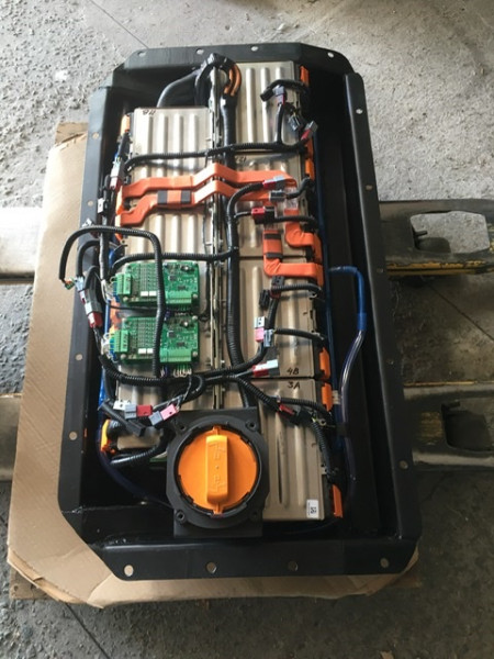

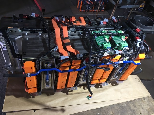

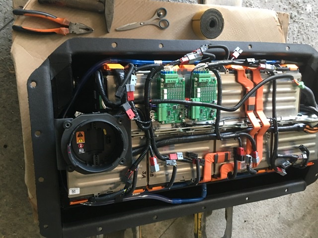

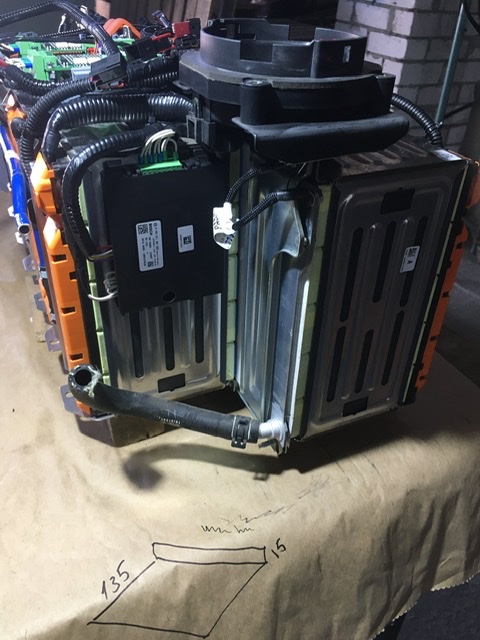

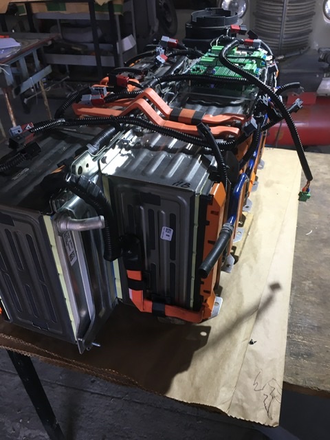

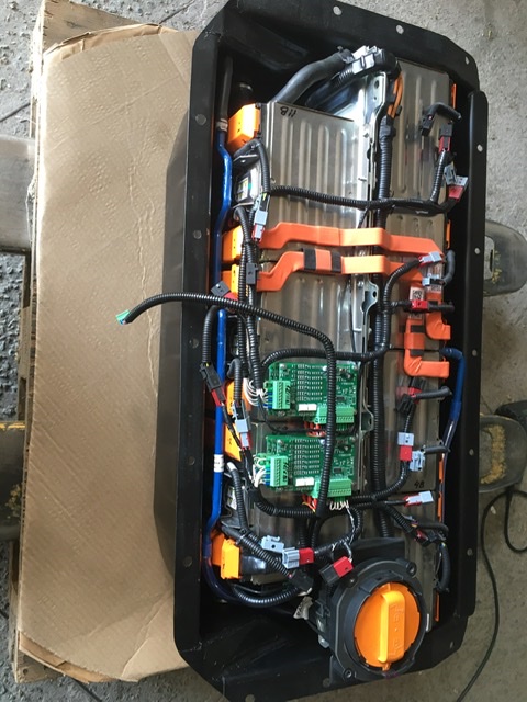

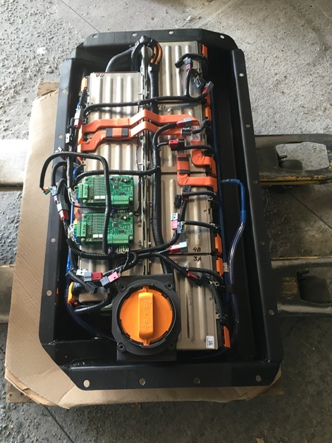

Следующее - ящик номер 2. Состоит из семи пятиячеечных модулей. Арматура крепёжная изменениям не подверглась. Также имеет охлаждающе-нагревающую пластину. Соответственно семь вспомогательных плат бмс. Изготовлен из части нижнего металлического поддона исходной батареи. Устанавливается в заднем свесе (ранее там была ниша в полу багажника и «банка» выхлопной системы. Крепится к задним лонжеронам и дополнительным поперечным усилителям. В основном это резьбовые гайки, иногда шпильки. Верхней крышкой выступает окно-люк в полу багажника.

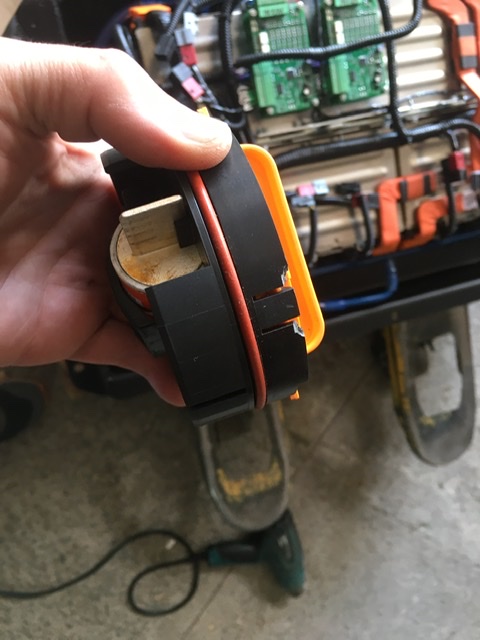

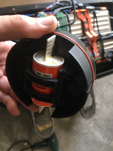

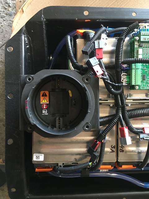

В этом ящике установлен «размыкатель-чека» с предохранителем 350А.
Коментарій до файлу: Вот так выглядит сборка (семь модулей)
6D6D0594-B83C-4D01-B592-02AE81DFCC77.jpeg [ 127.16 КБ | Переглядів: 10220 ]
86E7089E-FD4E-47A7-BBAB-5382053FBD5C.jpeg [ 120.75 КБ | Переглядів: 10220 ]
1A2FF66A-0A19-49E9-B9E8-7B1C43D085B3.jpeg [ 110.26 КБ | Переглядів: 10220 ]
F92792C8-F5F4-42D9-A22F-5DEA636A7901.jpeg [ 103.8 КБ | Переглядів: 10220 ]
Коментарій до файлу: Это сборка в ящике
628F54D7-29D1-41D9-BE8C-31E78F5A3E81.jpeg [ 124.54 КБ | Переглядів: 10220 ]
E5D4F09B-D147-42BF-981A-9E6CF601191D.jpeg [ 88.67 КБ | Переглядів: 10220 ]

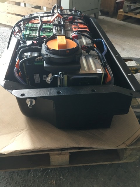

По периметру ящика плоскости прилегания к лонжеронам, поперечинам (где видны отверстия) покрыты самоклеящейся полосой вспененного каучука 3мм. для герметизации ящика. Кроме этого после монтажа наверное дам полоску герметика на стыках.

Коментарій до файлу: Размыкатель-чека-держатель предохранителя...назовите как хотите...
D83C4445-CDB7-4A57-A854-3AC971313A4C.jpeg [ 110.97 КБ | Переглядів: 10219 ]
Коментарій до файлу: Съемная часть с предохранителем
C6AFD5EF-789A-4A98-BA76-664D71B470C6.jpeg [ 74.75 КБ | Переглядів: 10219 ]
1A83BF8C-F4A2-46CB-A043-DAC8A8262579.jpeg [ 75.22 КБ | Переглядів: 10219 ]

Коментарій до файлу: Здесь плоскости прилегания оклеены уплотняющей полосой
9BB830A9-D4E7-4AC8-99D8-9020CBA38C0E.jpeg [ 121.49 КБ | Переглядів: 10219 ]

В этом ящике вспомогательные платы установлены на оригинальном кронштейне (6 шт), 7-я в пластиковой коробочке сбоку одного из модулей.
Естественно всё «сожгутовано-загофрировано», в некоторых местах есть скобы,хомуты и т.п. для промежуточной фиксации кабелей.

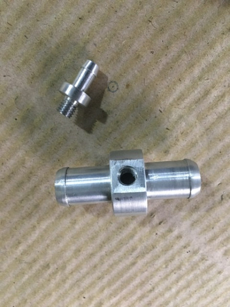

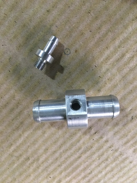

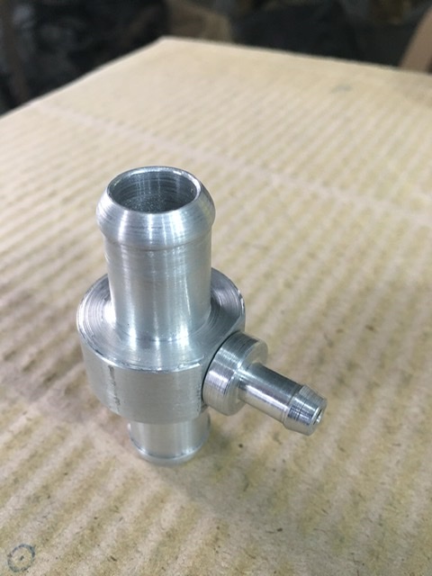

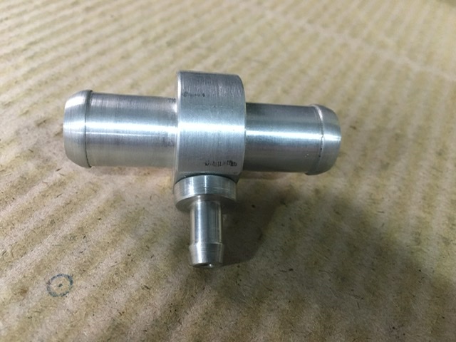

Штуцера для патрубков охлаждающей жидкости на выходе из
ящика - самодел, шо то типа такого:
4C3CAA2A-C55B-4718-AF69-11DB5AE3360E.jpeg [ 103.55 КБ | Переглядів: 10217 ]
C2AA5092-0C7B-4CC4-96AB-222D0584258D.jpeg [ 86.24 КБ | Переглядів: 10217 ]
F1417BE8-5C2D-4624-8519-23AD1CBC41AE.jpeg [ 71.88 КБ | Переглядів: 10217 ]

А это платы балансиров сверху на батарейке?
 Заголовок повідомлення: Re: Конструирование ВВБ электромобиля
#102855Повідомлення 11 квіт 2020, 21:06
Да, по три штуки друг над другом.

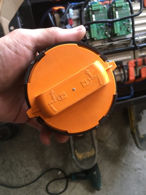

Забыл ещё упомянуть, что сохранена система отвода паров лития (или как там она правильно называется). На фотах видны синие трубки - это они. Где-то получилось оставить существующую разводку, где нет - изготовил.

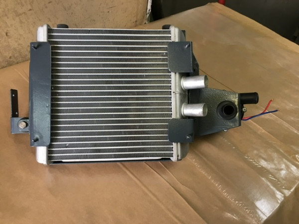

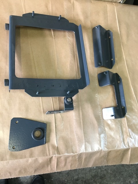

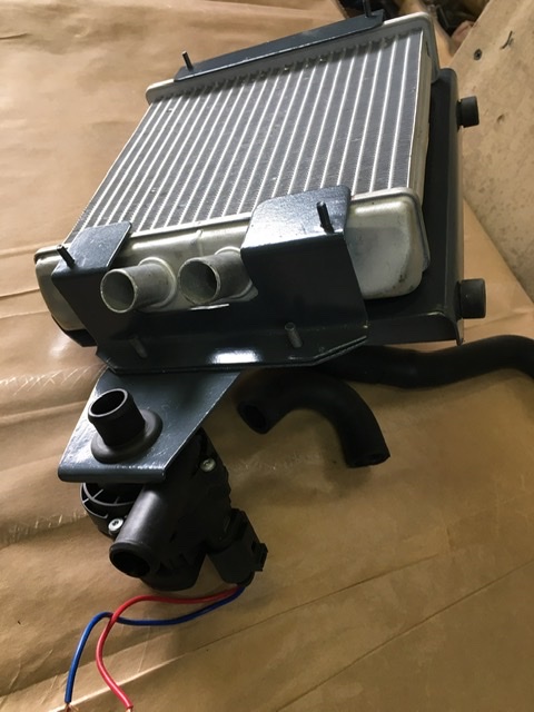

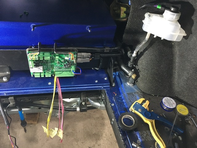

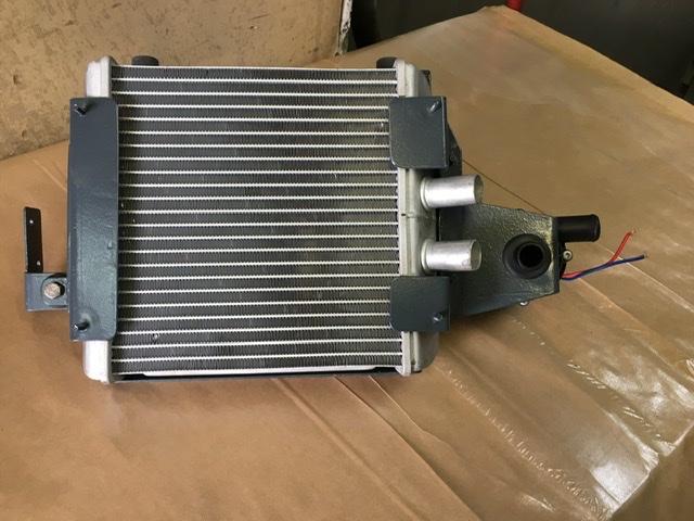

Два описанных ящика (расположенные в задней части Авто) имеют свою систему охлаждения. Подбирая радиатор остановился на алюминиевом радиаторе отопителя ланос. У других «претендентов» слишком «хиленькие» соты, а у этого почти как на основных радиаторах двс. Циркуляционный насос бош (номер если надо будет укажу) пластиковый. Ну и обычная процедура «траха» :D с примеркой,изготовлением,подбором и т.д. Ещё не подобрал вентилятор - мотоциклетные дороговато...но видимо придётся раскошелится :lol: . Насос и вентилятор управляются CarPC. На последнем фото видно расширительный бачке сист.охлаждения. В его роли выступил бачек тормозной жидкости Нива (нового образца) с датчиком уровня.Ну вроде всё по этим двум ящикам...

Фото установленного радиатора нет, как поставлю - сделаю.
Два передних (под капотом) ящика уже тоже готовы «по железу» очень давно, по мере «заБМСивания» и окончательной сборки опишу/покажу...
