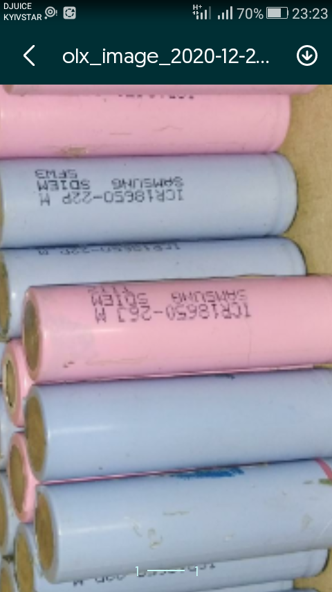

#114450Повідомлення 19 січ 2021, 23:31
Звідки: Гайсин
Дякував (ла) 46 Подякували 1
Мій електротранспорт: Эвел полнопривод гибрид
Хочу електротранспорт: Тесла)
Да,ви праві,нема 9,6,банки по 18650,10s4p,самсунги 22j i 26p,шось таке,так шо виходе ~7,5макс,ну це перший млинець..

#114451Повідомлення 19 січ 2021, 23:48
Звідки: Олександрія
Дякував (ла) 31 Подякували 42
По сумарній ємності батареї 10s4p там десь і виходить 9,6А/г, якщо елементи нові а не б/у.
Але батарея набрана зі звичайних елементів 18650, з помітним внутрішнім опором, і не великим струмом віддачі.
На електровелосипед 350Вт, для нормальної роботи, потрібна батарея як мінімум в конфігурації 10s6p з таких банок.
